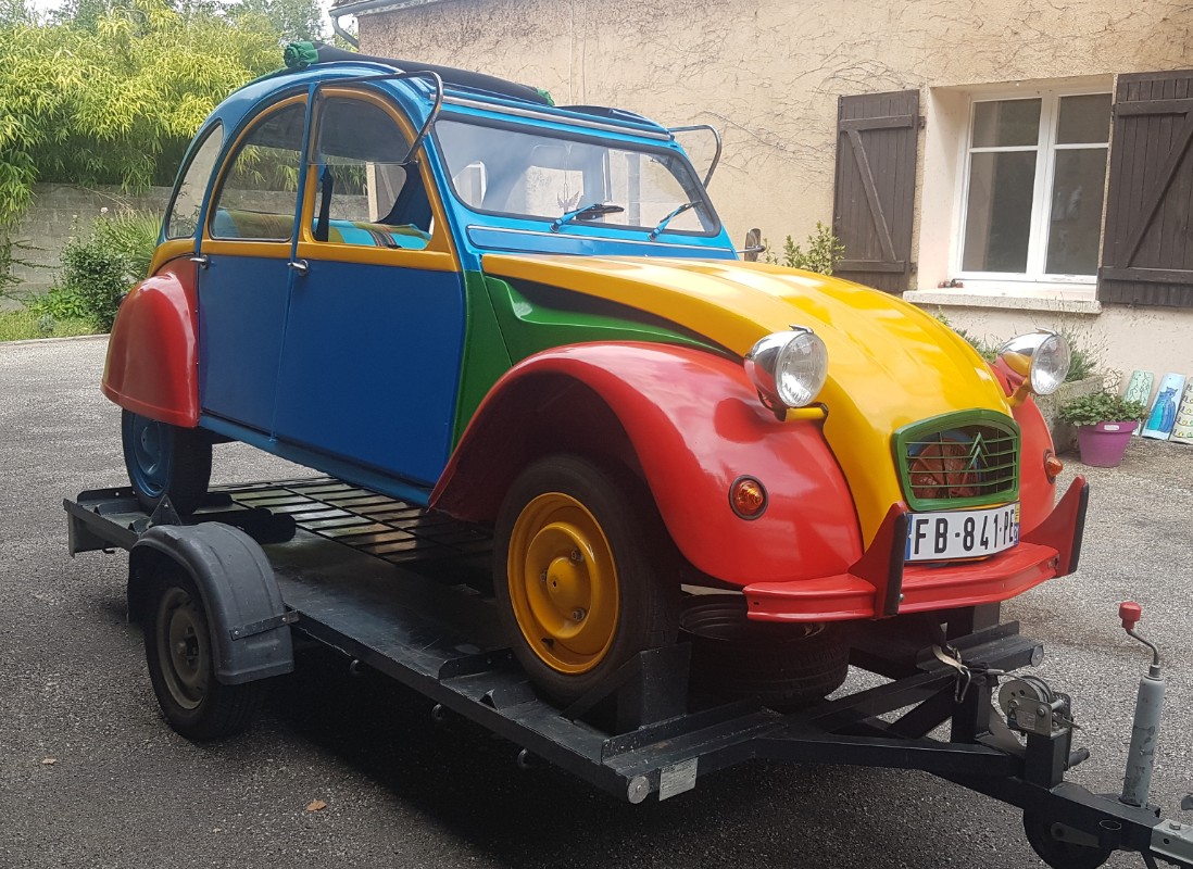

Quelques photos 🤗
Il reste toujours un bon nombre de détails à régler mais ça prend bien forme.
J'ai reçu aujourd'hui le gazon synthétique que ma Femme voulai absolument. J'étais très réfractaire.
J'en ai finalement trouvé une chute de haute qualité en 80pourcents de matière recyclé presque totalement recyclable.
A voir ce que ça donne...
En voyage sur la remorque de -750kg

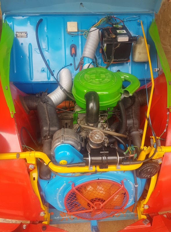

De la couleur sous le capot!
Je pose! ^^
Je pose! ^^

Toute pimpante cette 2CV !
Un petit bémol si ne peux me permettre : le bocal de liquide lave-glace aurait mérité un bon petit coup de nettoyage, il fait tout tristounet à côté du reste ! Avis purement personnel :p
Samy, François, je vais regarder ça. C'est vrai que ce plastique sacré même après nettoyage à perdu de sa brillance.
Un coup de bombe devrait faire l'affaire, je ferais le niveau par le bouchon😊😊😊
