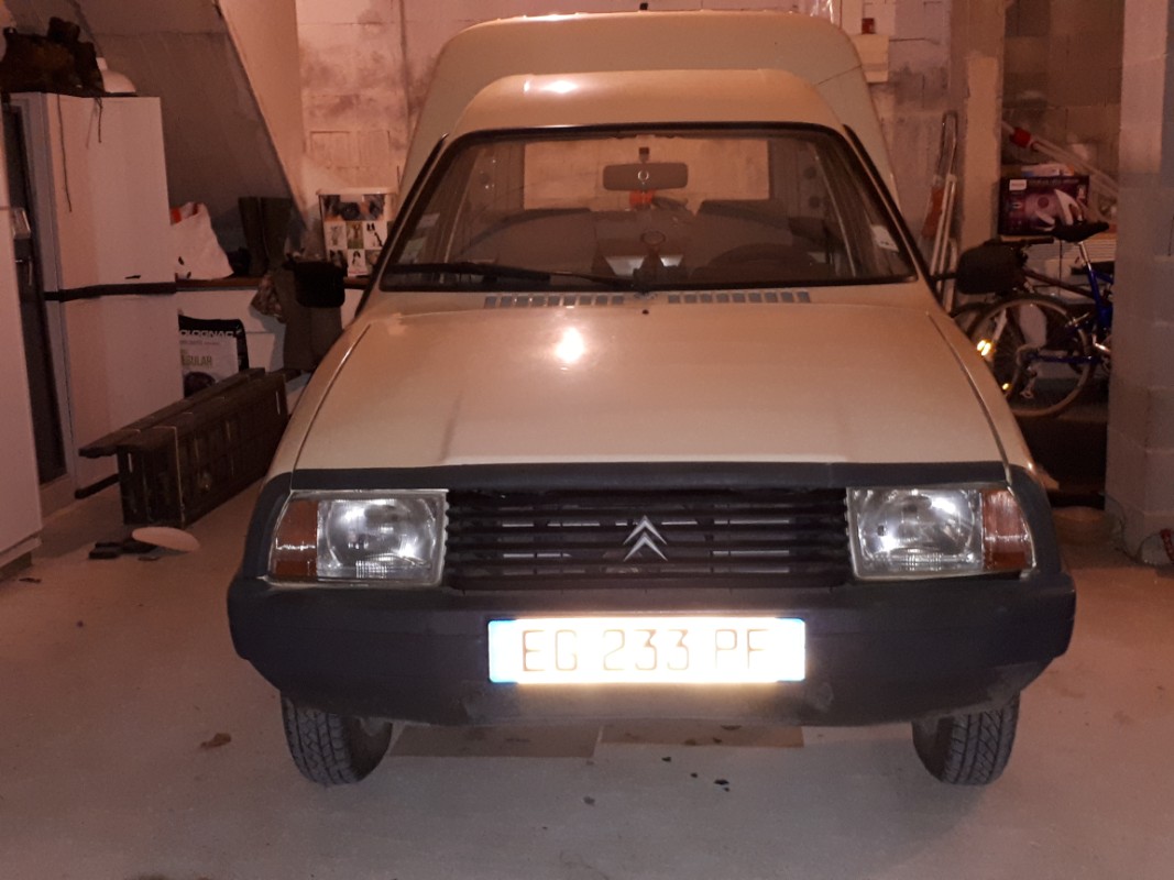

Comme je l'ai souvent dit, je suis propriétaire d'un C15 essence de 1986 depuis 5 ans.
L'achat de ce véhicule a été important pour moi car c'est celui qui m'a redonner goût aux anciennes (Citroën) et à leur conduite et donc à terme c'est lui qui a conditionné l'achat de ma 2cv.
A l'époque je me suis acquitté de la somme rondelette de 600€, vu son âge, je l'ai immatriculé en Collection.
Je l'ai fiabilisé pour une utilisation "utilitaire" sans trop me soucier de l'avenir.
Mais en fait, a chaque occasion possible, je roulais avec (courses, mener les enfants à l'école, collines...) le virus m'a pris.
Je ne vous cache pas que je voulais m'y mettre plus tôt mais ma 2cv est arrivée et a eu la primeur.
A ce jour, le CT arrive a grand pas, je ne compte pas l'obtenir du premier coup mais j'ai décidé de faire des menus travaux et peut-être continuer à le bichonner.
Bon un jour, j'aimerais arriver à ce résultat, a noter que le modèle présenté ci dessous est un diesel (protection des ailes, roue a 4 goujons).

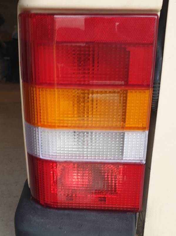

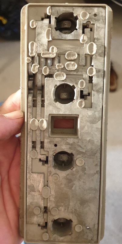

Bon pour commencer, je me suis attaqué à ma signalétique.
A l'arrière mon cabochon et la platine étaient en mauvais état, un neuf pour le premier qu'il a fallu adapté
et la seconde d'occasion.

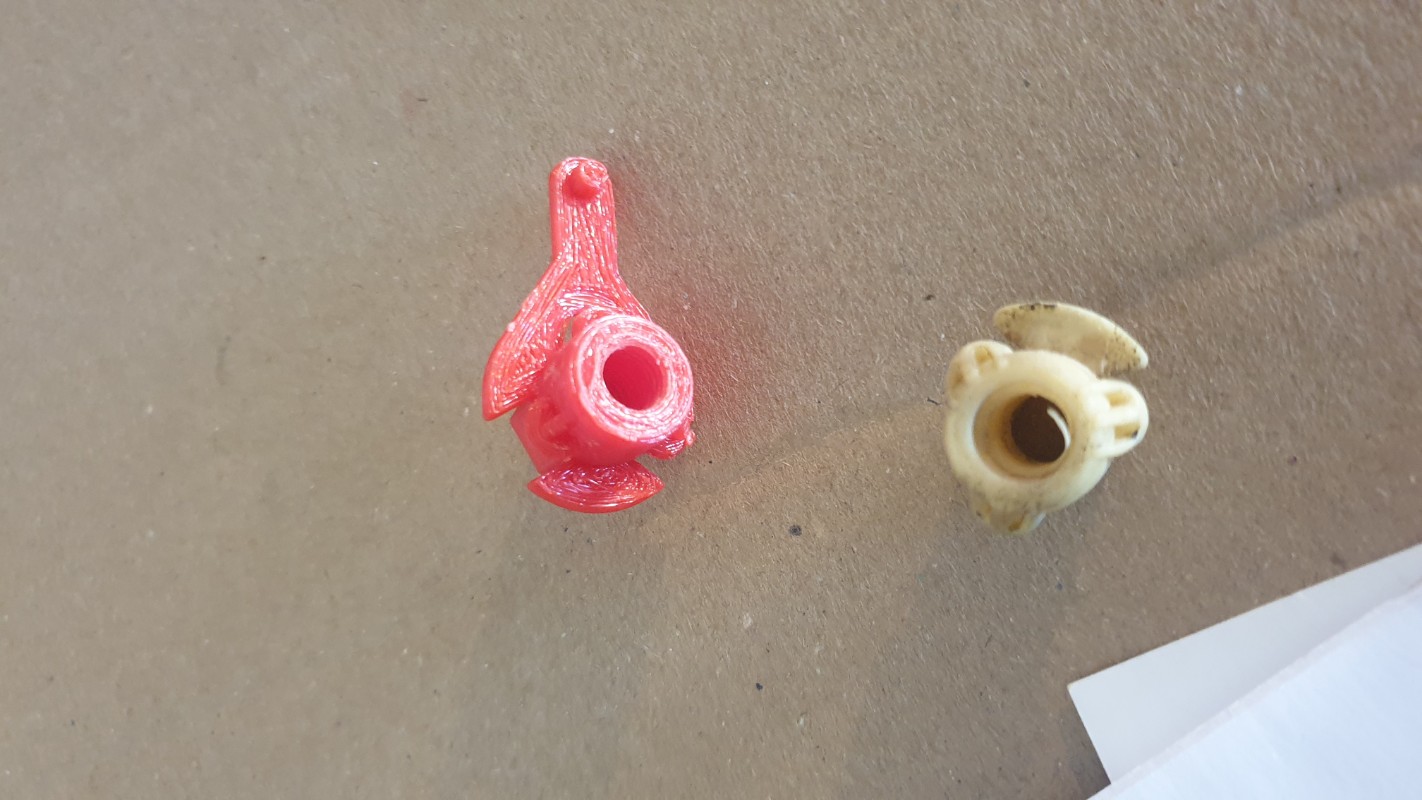

Mon phare avant avait une pièce de réglage cassé, j'ai trouvé quelqu'un qui les fait par imprimante 3d.
Voilà, oublié les petits morceaux de bouchons de liège qui tenait mon phare :mdrr:
Je vous dis pas la difficulté pour remettre l'agraphe de maintien avec mes gros doigts :drapeaublanc:

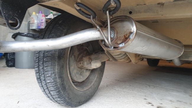

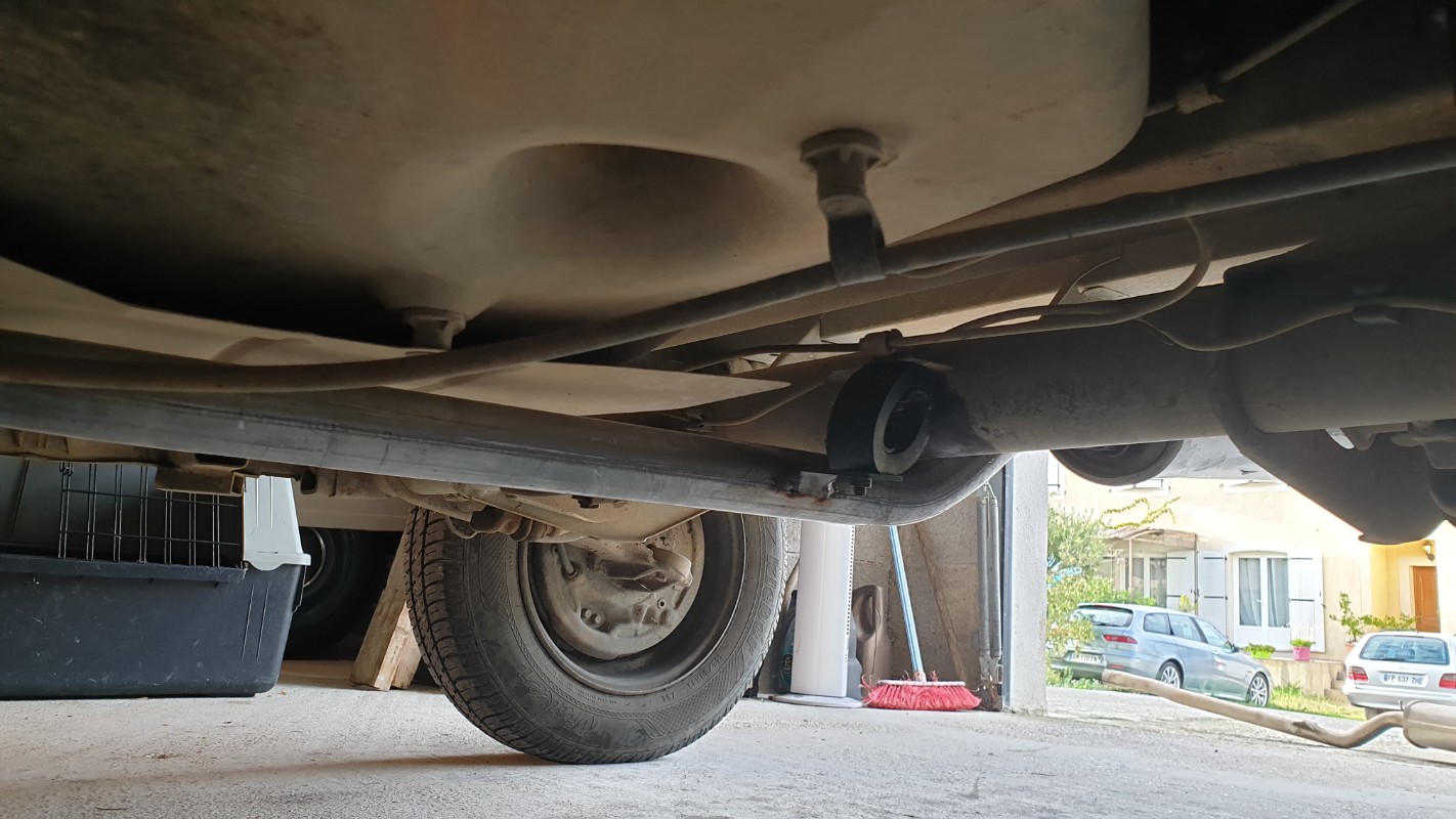

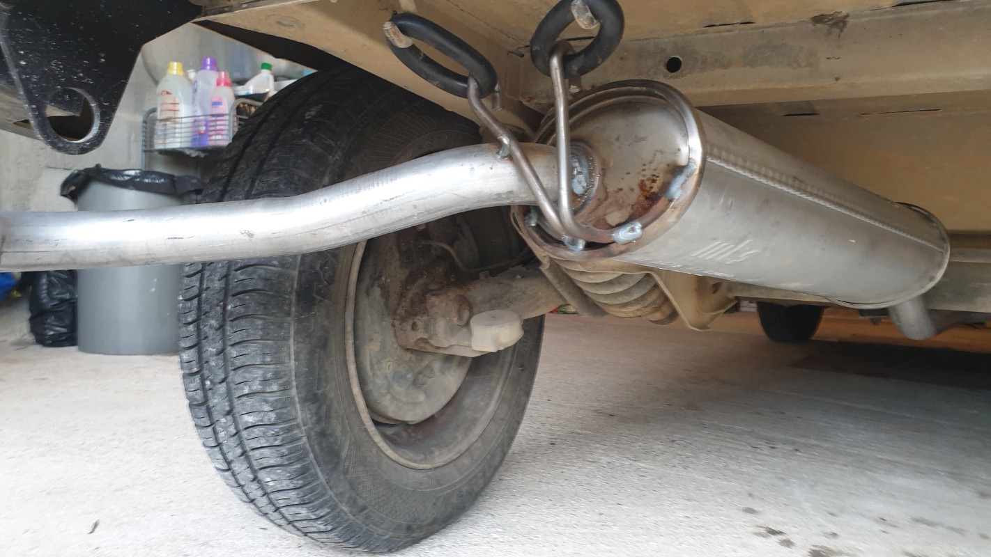

J'avais remarqué que le bruit de mon échappement était différent, normal, le silencieux arrière était bouffé.
Ça été assez compliqué d'en trouver un modèle neuf mais voilà, aussitôt reçu, aussitôt posé avec changement de tous les silent blocs.
Bon pour une première après-midi, je suis satisfait. Demain au tour des amortisseurs avant... là c'est une autre histoire.

J'ai aussi changé le silencieux et je l'avais trouvé sans problème chez Oscaro.

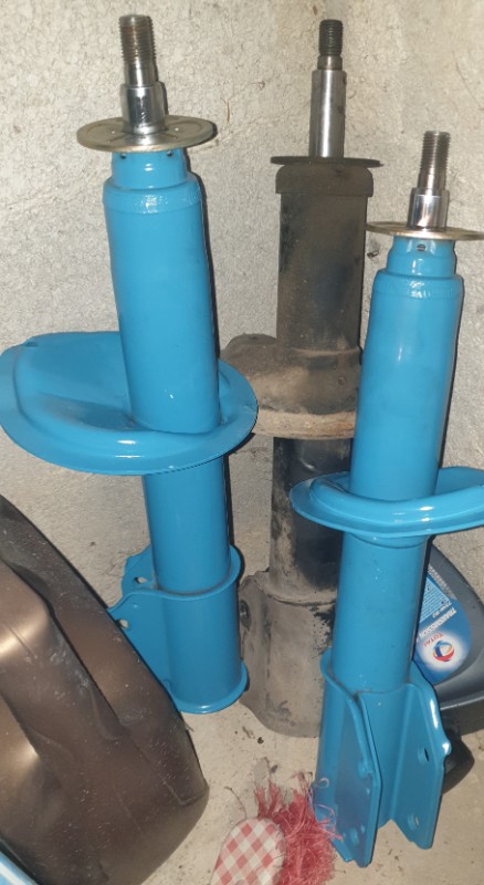

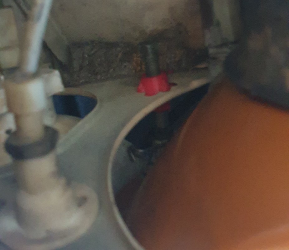

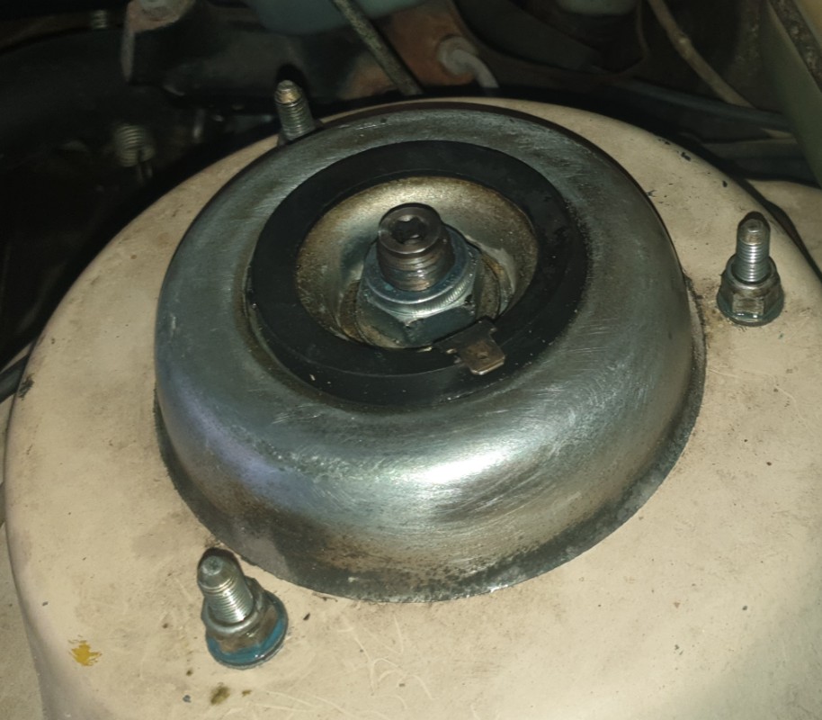

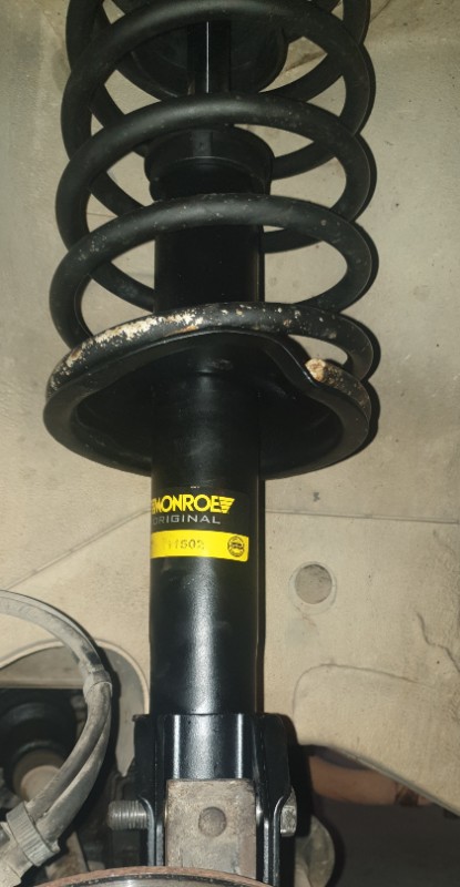

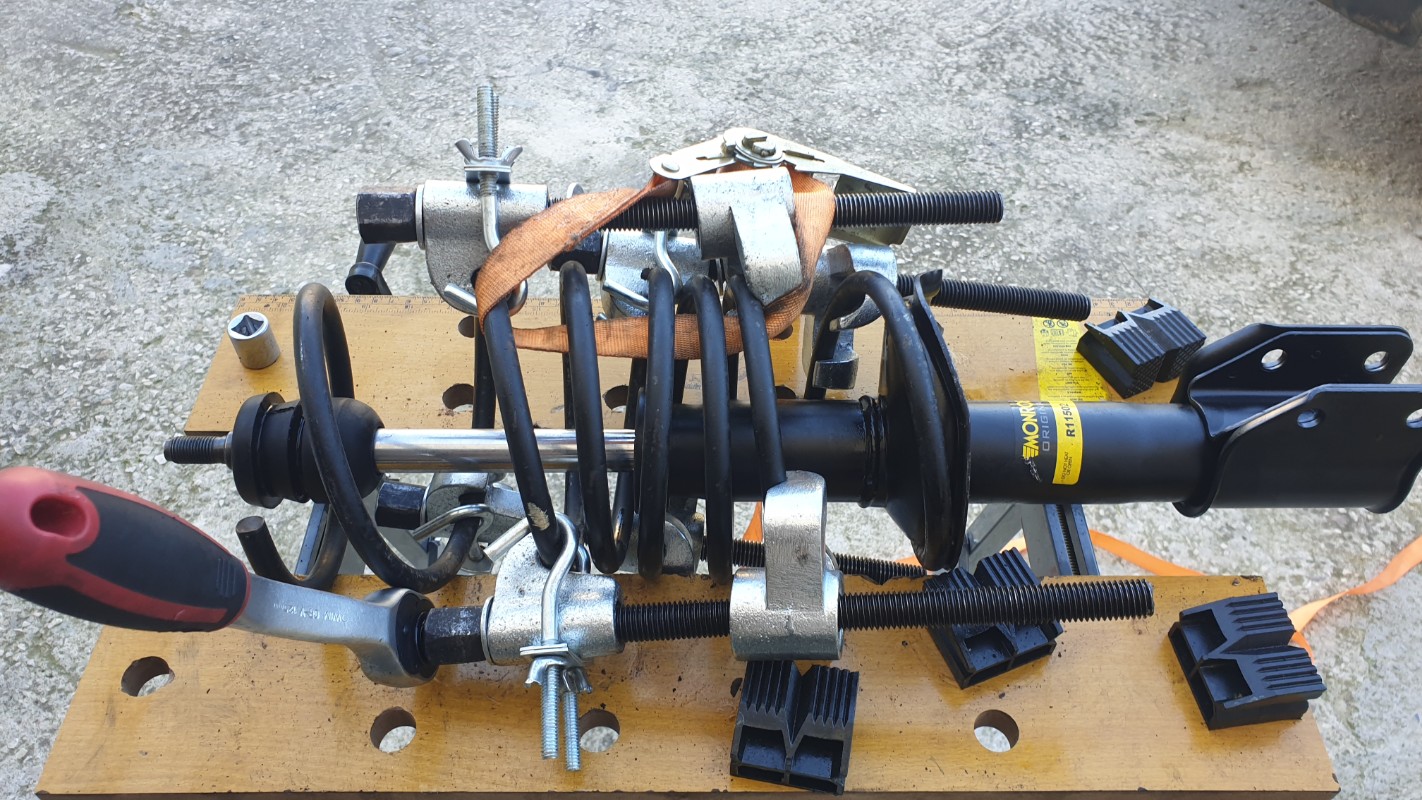

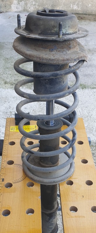

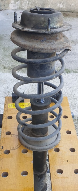

Bon j'ai démonté avant hier mon premier amortisseur avant
Ils sont bien vieux.
Malheureusement je n'avais pas vérifié mes Kyb (les bleus) que j'avais acheté il y a quelques années sur eBay.
Résultats, ils étaient encore plus mort que les vieux... poubelles :pleurs:
Poubelles... mince les éboueurs sont en grève.
Bon haut les cœurs, j'en ai trouvé sur Norauto, commande et je les ai reçu ce jour :clap:
Retrait du ressort avec quelques précautions
Nettoyage des différentes pièces, un coup de peinture sur les coupelles et remontage
Allez demain je fais l'autre :p
Avant d'avoir ma 2cv et de vous connaître, je ne me serai jamais lancer :merci: au forum.

Changement et montage du 2ème amortisseur...

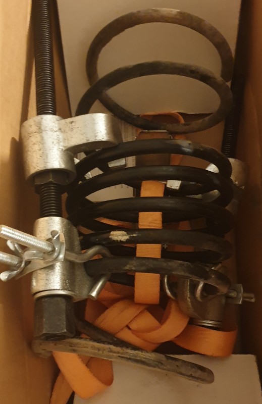

La galère, un compresseur de ressort a rendu l'âme, il a fallu que j'aille en acheter un autre jeux car en plus ils sont trop courts :pascontent:
Mais bon petit à petit j'y suis arrivé.

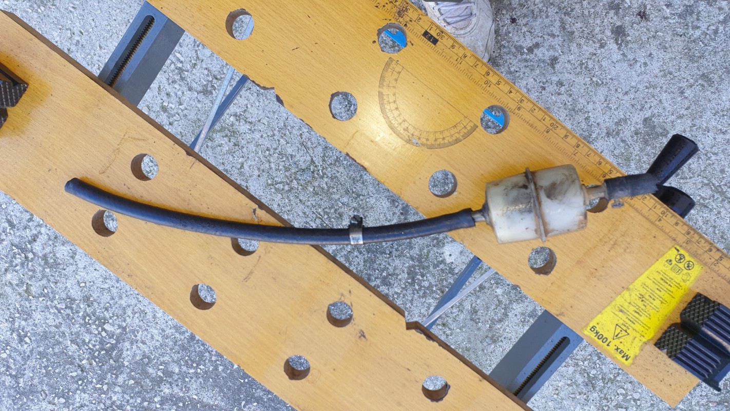

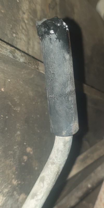

J'ai changé aussi les durites d'essence et le filtre à essence, il était temps, l'ancienne durite c'est désagrègée rien qu'au toucher, ben elle avait 35 ans...
Arrivée d'essence rigide, je sais pas si la durite caoutchouc faisait encore son boulot???

PS : le coup de la sangle autour du compresseur de ressorts je ne sais pas si j'aurais osé moi ! :p :drapeaublanc:
Début de réveil
Messages : 9327
Re: Au tour de "Zezette" le C15
:merci: @samy .
J'ai été bien content d'avoir assuré avec la sangle, elle a limité les dégâts quand le compresseur s'est barré :surpris: sur le coup plis de peur que de mal et une nuit de cogitations pour trouver une solution ;)
Messages : 7061
Bonjour Éric, j'ai fait comme toi ,quand j'ai remplacé les ressorts de ma twingo, mais moi j'ai fait 2 tours de sangles et serré aussi bien avec les 2 compresseurs q'avec la sangle :salut:
Messages : 9327
Tu a s raison, c'est que c'est dangereux, on est jamais trop prudent. ;)

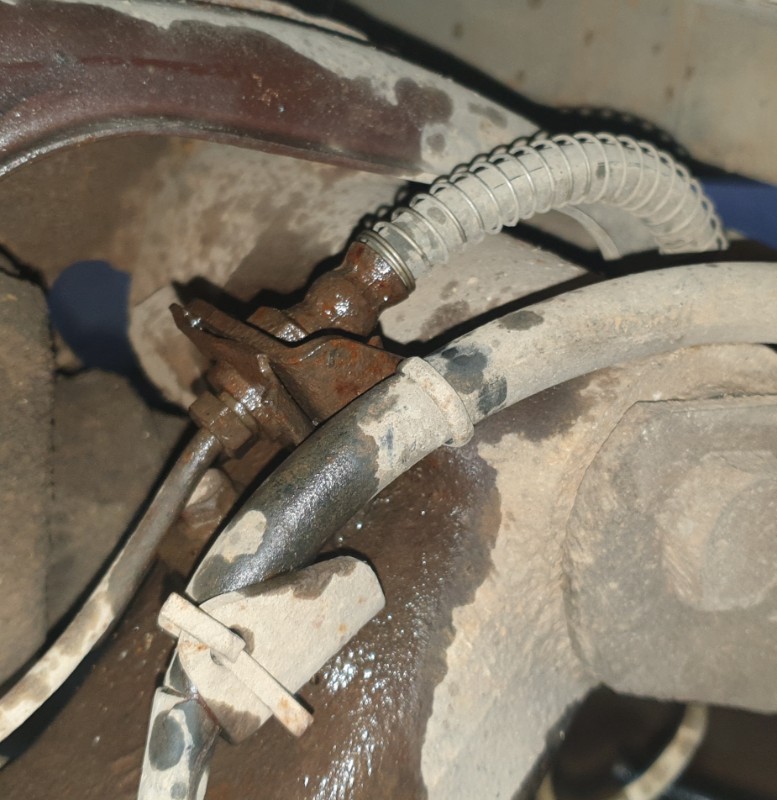

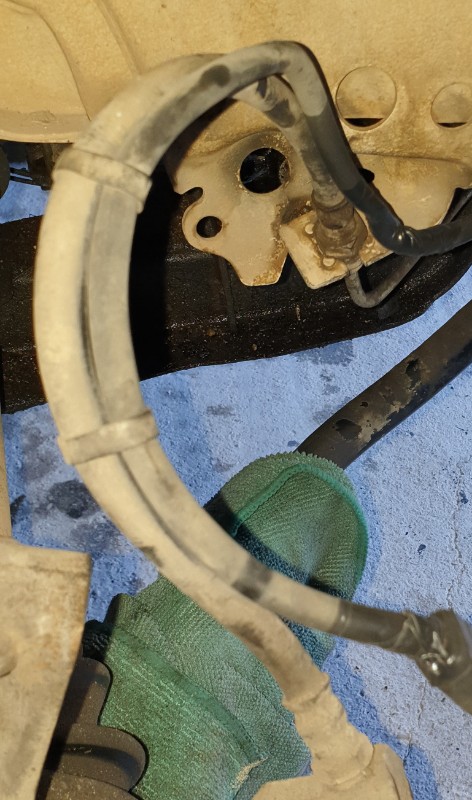

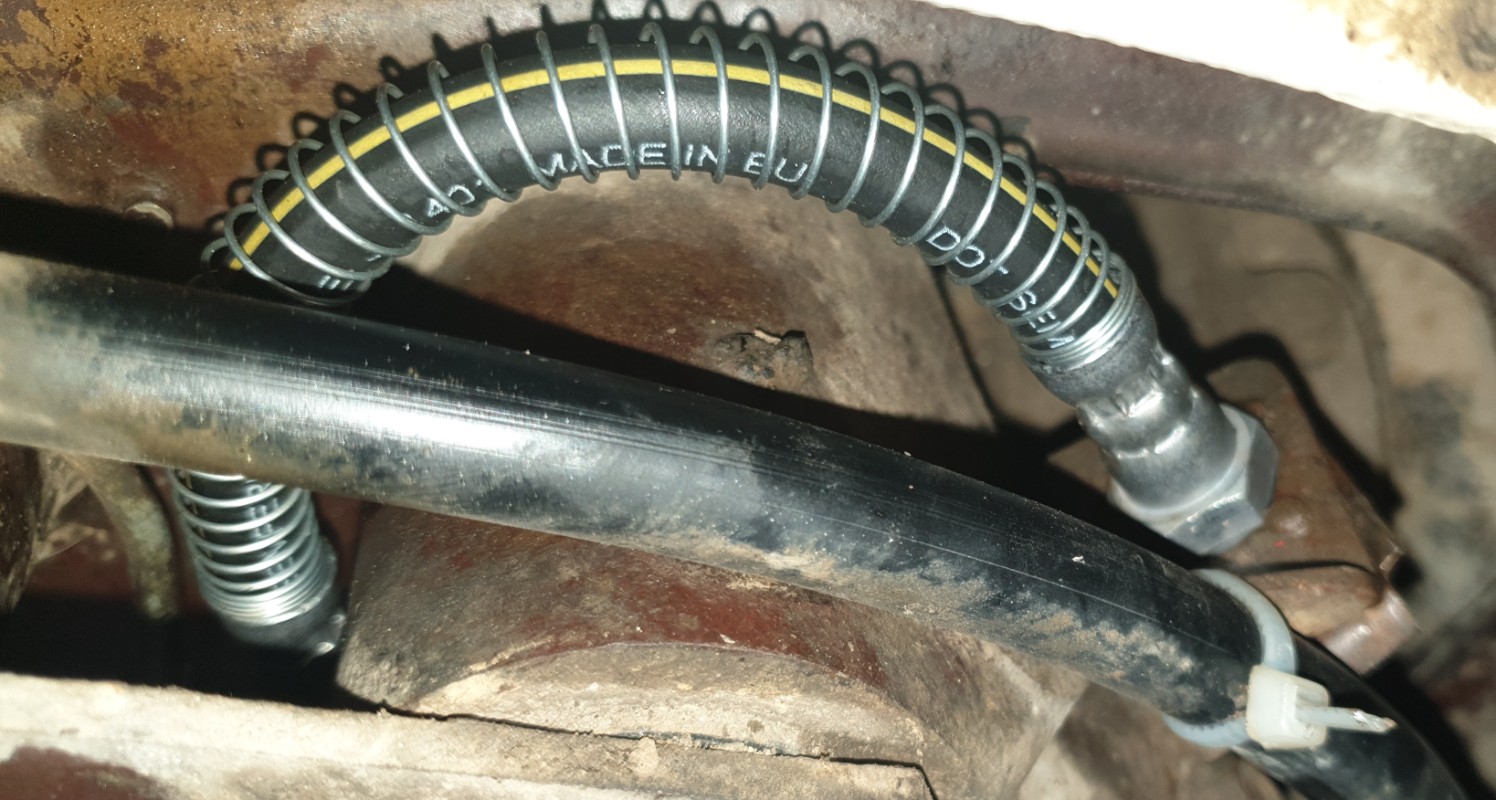

Cette semaine, je me suis décidé à changer les flexibles de freins.
À l'avant...
À l'avant...
... et l'arrière.
... et l'arrière.
Malheureusement, ça ne c'est pas passé comme j'avais prévu :pascontent:

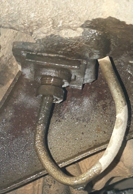

Mais qui a eu l'idée de mettre ces sacrées agrafes :enerve2:
1 à l'avant et 2 à l'arrière.
Bien sur 35 ans de saletés, rouille et autres, 4 jours pour enlever ces satanées agrafes.
Mais bon, force de patience et WD40... on y arrive.
Reste à faire la purge des freins.

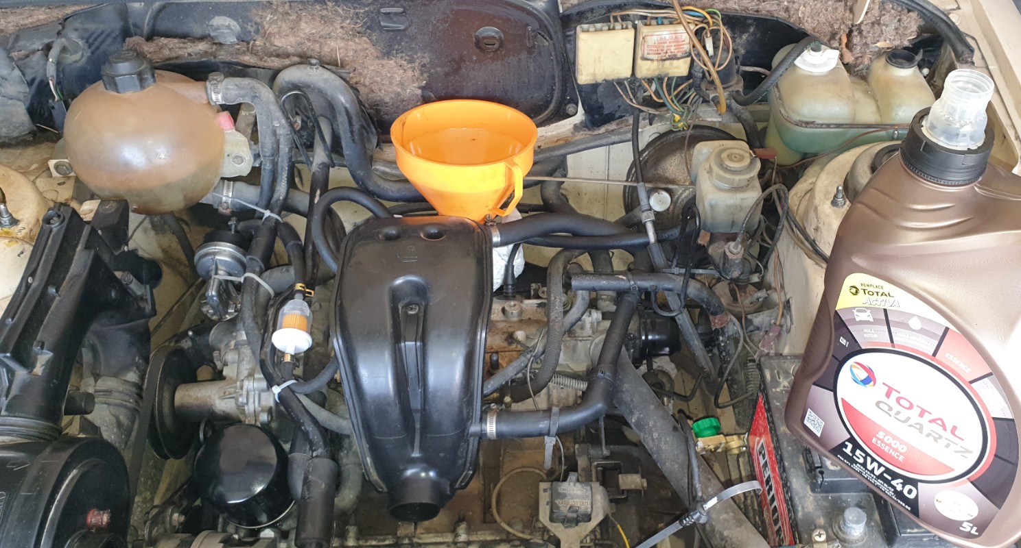

Bon pendant l'attente j'ai fais la vidange avec les filtres :)
Bon a bientôt pour la suite.

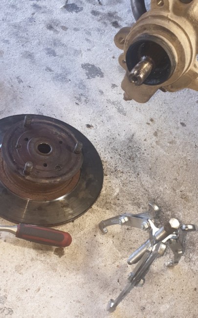

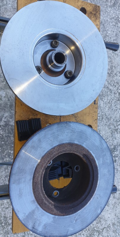

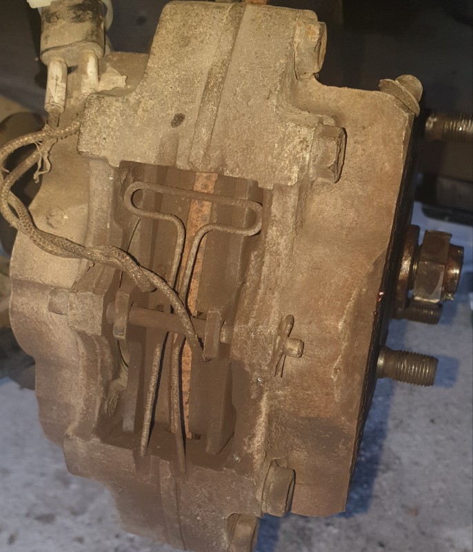

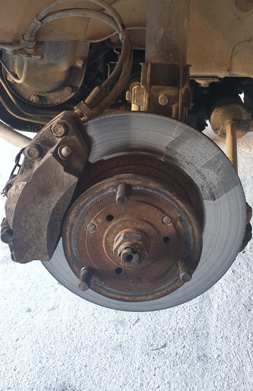

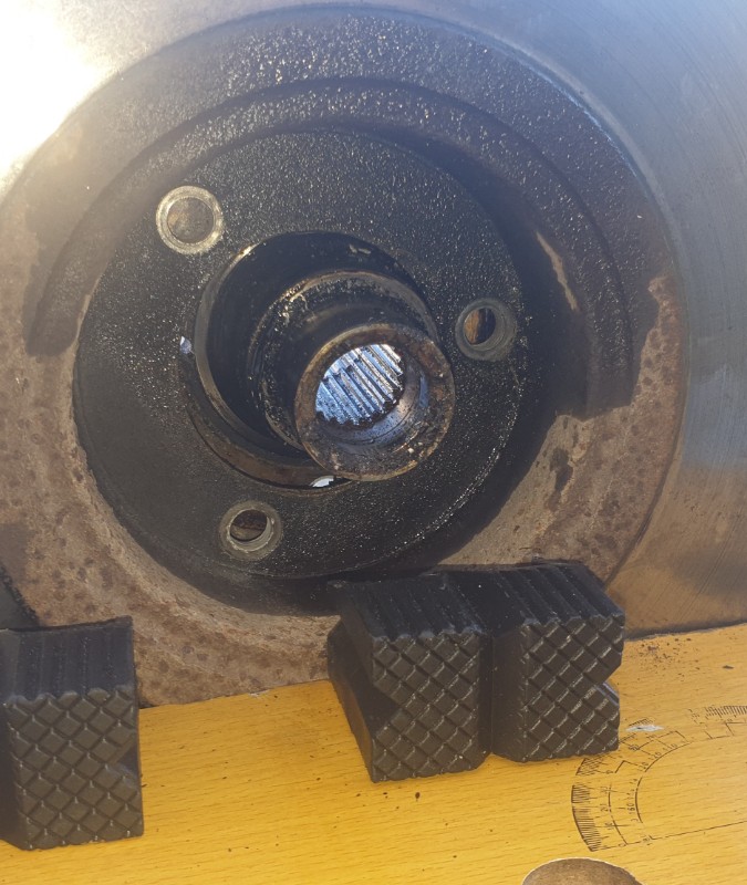

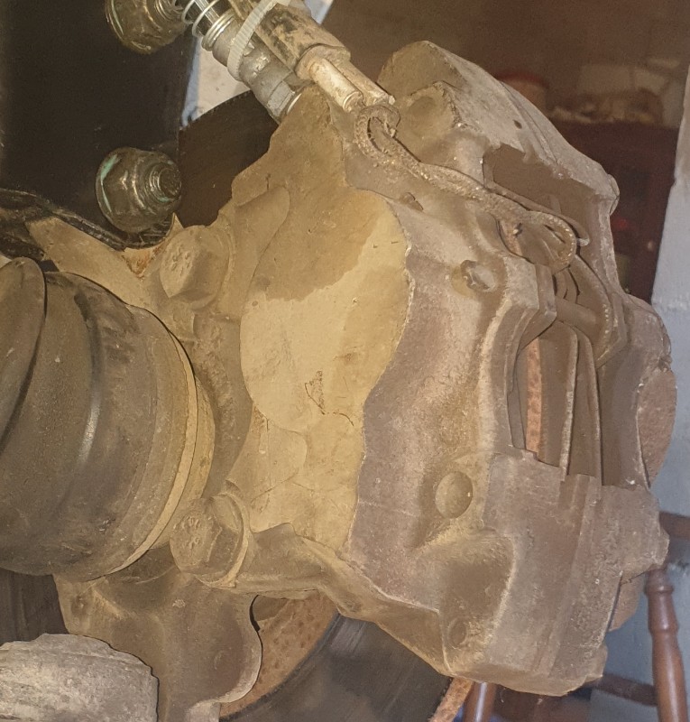

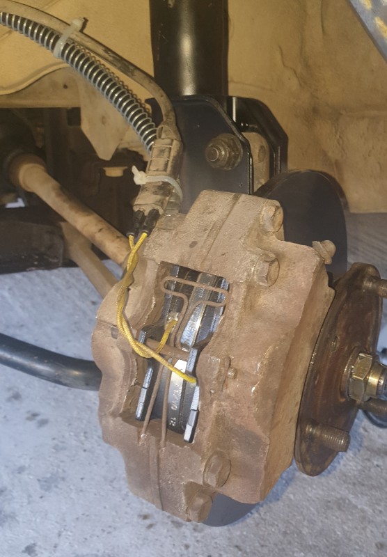

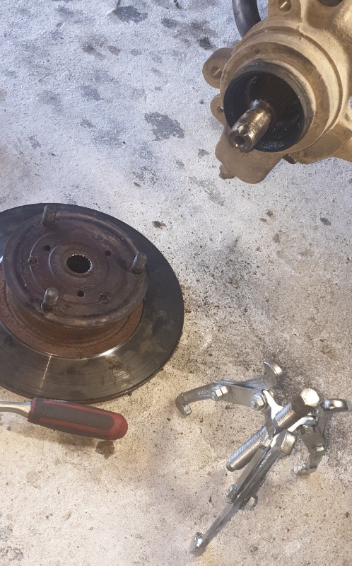

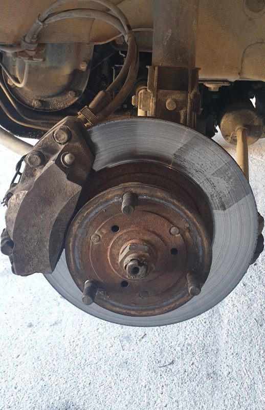

Bon aujourd'hui, dernière ligne droite avant d'aller voir mon garagiste pour finir les travaux.
Je me penche donc sur le changement des disques et plaquettes... facile dirait-on! Que nenni cher ami car mon cher C15 avec les jantes à 3 trous a non seulement le moteur de la 104 Peugeot mais aussi ses train roulant avec le moyeu DEVANT le disque :surpris:
Donc il va falloir démonter les étriers, sortir le moyeu avec un extracteur et séparer ce dernier du disque.
Que de réjouissances en perspectives :)

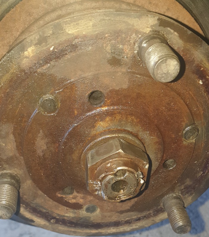

D'abord voyons un peu l'état général.
Bien sûr, je suis embêter (pour rester poli) par les écrous de moyeu qui ont été mater comme des sauvages, je vous cache pas que c'est ce qui m'a demandé le plus de temps :enerve2:
Bon à la fin, avec de la patience et moults coup de burin, j'y suis arrivé.
Je retire mes plaquettes en veillant bien de bien pousser mes pistons et je retire le tout
Bon là je faisais pas le fier, j'ai donc retiré le moyeu avec l'extracteur mais avec l'aide de quelques coups de marteau en caoutchouc ça vient bien.
Dans ce montage le disque et solidaire du moyeu par l'intermédiaire de trois vis à tête Allen de 8.
Il était temps de les changer.
Voilà il me reste plus qu'à tout remonter, disques neuf bien nettoyé au nettoyant frein, plaquettes, étrier, tous les boulons ont été nettoyé et mis au frein filet pour plus de tranquillité, écrou de moyeu neuf.
Voilà le résultat, c'est bien plus propre :)
Me reste plus qu'à faire la purge de frein mais on verra ça lundi prochain, ce week-end je bosse :p
Après direction garage pour faire amortisseurs arrières avec outillage spécial, monte de nouveaux pneus et parallélisme/géométrie des 4 roues.
La suite au prochain numéro.
