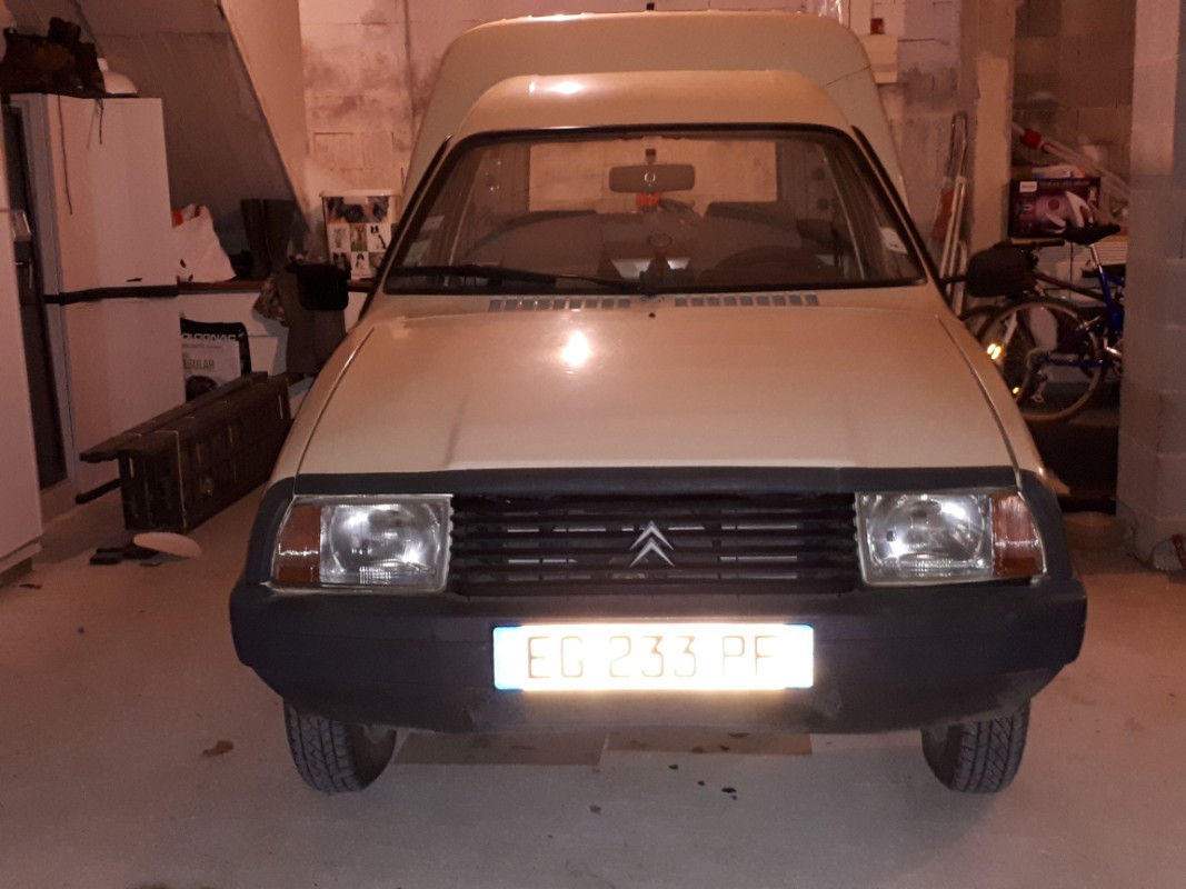

Comme je l'ai souvent dit, je suis propriétaire d'un C15 essence de 1986 depuis 5 ans.
L'achat de ce véhicule a été important pour moi car c'est celui qui m'a redonner goût aux anciennes (Citroën) et à leur conduite et donc à terme c'est lui qui a conditionné l'achat de ma 2cv.
A l'époque je me suis acquitté de la somme rondelette de 600€, vu son âge, je l'ai immatriculé en Collection.
Je l'ai fiabilisé pour une utilisation "utilitaire" sans trop me soucier de l'avenir.
Mais en fait, a chaque occasion possible, je roulais avec (courses, mener les enfants à l'école, collines...) le virus m'a pris.
Je ne vous cache pas que je voulais m'y mettre plus tôt mais ma 2cv est arrivée et a eu la primeur.
A ce jour, le CT arrive a grand pas, je ne compte pas l'obtenir du premier coup mais j'ai décidé de faire des menus travaux et peut-être continuer à le bichonner.
Bon un jour, j'aimerais arriver à ce résultat, a noter que le modèle présenté ci dessous est un diesel (protection des ailes, roue a 4 goujons).

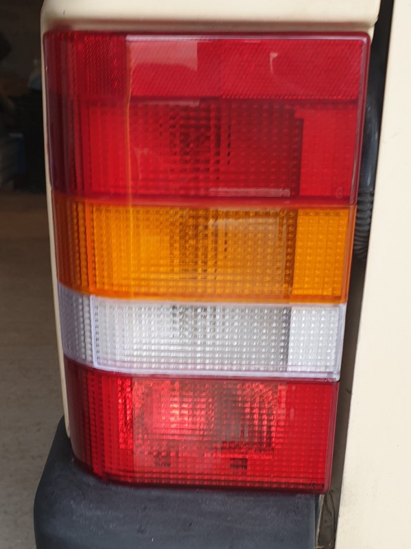

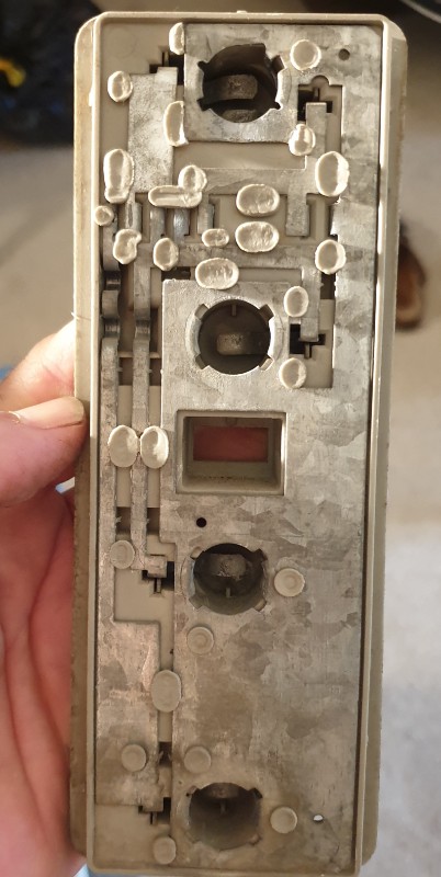

Bon pour commencer, je me suis attaqué à ma signalétique.
A l'arrière mon cabochon et la platine étaient en mauvais état, un neuf pour le premier qu'il a fallu adapté
et la seconde d'occasion.

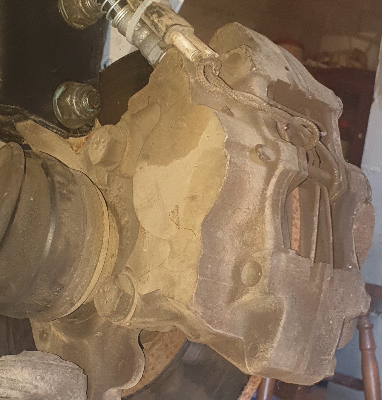

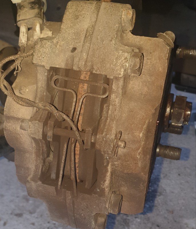

Bon aujourd'hui, dernière ligne droite avant d'aller voir mon garagiste pour finir les travaux.
Je me penche donc sur le changement des disques et plaquettes... facile dirait-on! Que nenni cher ami car mon cher C15 avec les jantes à 3 trous a non seulement le moteur de la 104 Peugeot mais aussi ses train roulant avec le moyeu DEVANT le disque :surpris:
Donc il va falloir démonter les étriers, sortir le moyeu avec un extracteur et séparer ce dernier du disque.
Que de réjouissances en perspectives :)
D'abord voyons un peu l'état général.
Bien sûr, je suis embêter (pour rester poli) par les écrous de moyeu qui ont été mater comme des sauvages, je vous cache pas que c'est ce qui m'a demandé le plus de temps :enerve2:
Bon à la fin, avec de la patience et moults coup de burin, j'y suis arrivé.
Je retire mes plaquettes en veillant bien de bien pousser mes pistons et je retire le tout
Bon là je faisais pas le fier, j'ai donc retiré le moyeu avec l'extracteur mais avec l'aide de quelques coups de marteau en caoutchouc ça vient bien.
Dans ce montage le disque et solidaire du moyeu par l'intermédiaire de trois vis à tête Allen de 8.
Il était temps de les changer.
Voilà il me reste plus qu'à tout remonter, disques neuf bien nettoyé au nettoyant frein, plaquettes, étrier, tous les boulons ont été nettoyé et mis au frein filet pour plus de tranquillité, écrou de moyeu neuf.
Voilà le résultat, c'est bien plus propre :)
