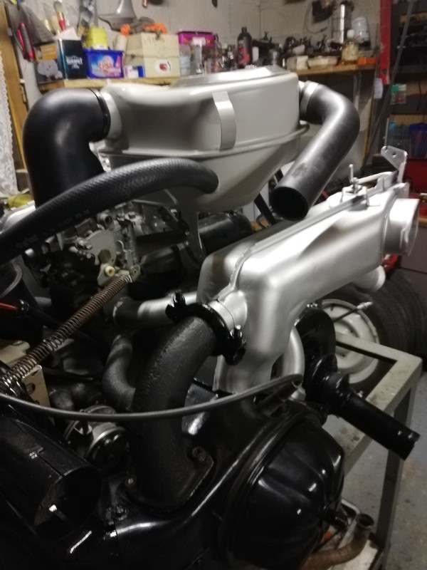

:salut: Comme j'ai dit plus haut il va falloir raccourcir le manchon de ta soufflante car la barre de phares (verticale) va gêner.
Pour les coudes en caoutchouc les manchons de simple corps vont pile poil par contre le porte filtre métal à le diamètre de son arrivée d'air plus petit que le porte filtre plastique .

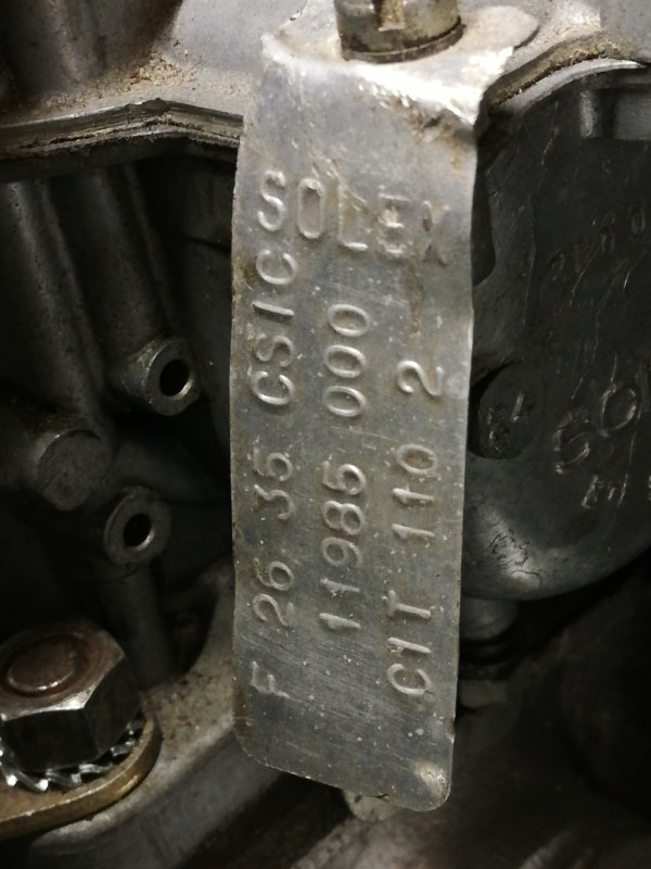

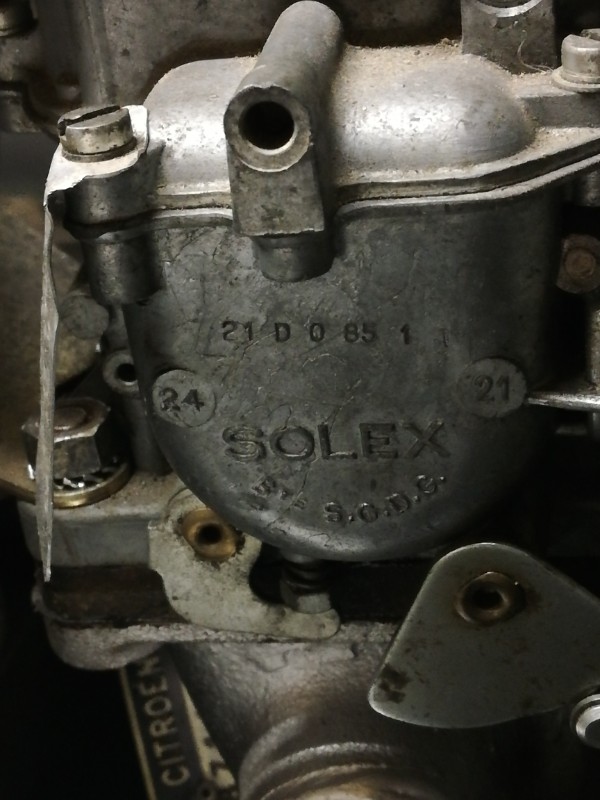

Tu peux me donner les numéros et lettre gravés sur le corps cuve de ton carbu s'il te plaît ? ;)
Messages : 3721
RICMAN41 a écrit : 28 sept. 2021, 23:19 :salut: Comme j'ai dit plus haut il va falloir raccourcir le manchon de ta soufflante car la barre de phares (verticale) va gêner.
Le diamètre du tube d'entrée d'air du porte filtre métallique mesure 32 mm, la sortie de la soufflante fait 50 mm , je vais donc devoir bricoler le tube de liaison ...pour l'instant j'en suis là, j'ai découpé une partie de la durite que j'ai acheté récemment pour l'adapter en coude à 90° :
Il me reste à trouver un coude réducteur de 90° de 50 mm de diamètre intérieur côté soufflante et , on va dire, 35 mm côté tube de liaison...

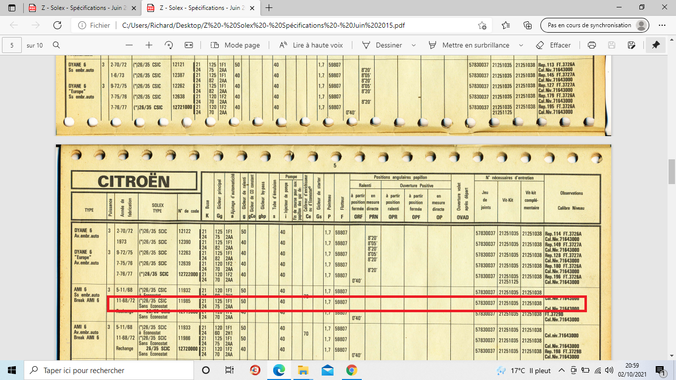

Pour le carbu, voilà la photo des numéros gravés et de la plaque d'identification :
Pour ce qui est de raccourcir le manchon de la soufflante, je le ferai bien sûr quand le moment sera venu...et c'est pas encore demain la veille... ;)
Messages : 3325
:salut: Ton carbu est bien celui du moteur , Si tu veux vérifier les calibres de tes différents gicleurs. ;) si tu as du mal à voir dis le je te les donne par écrit.

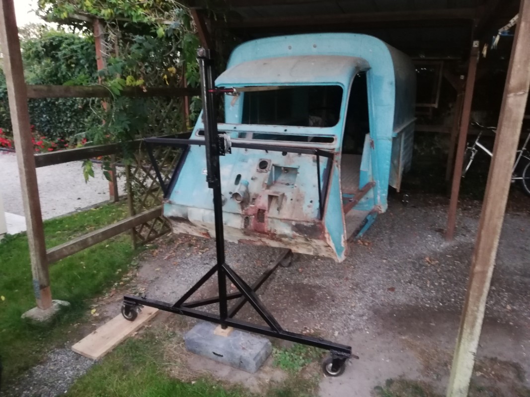

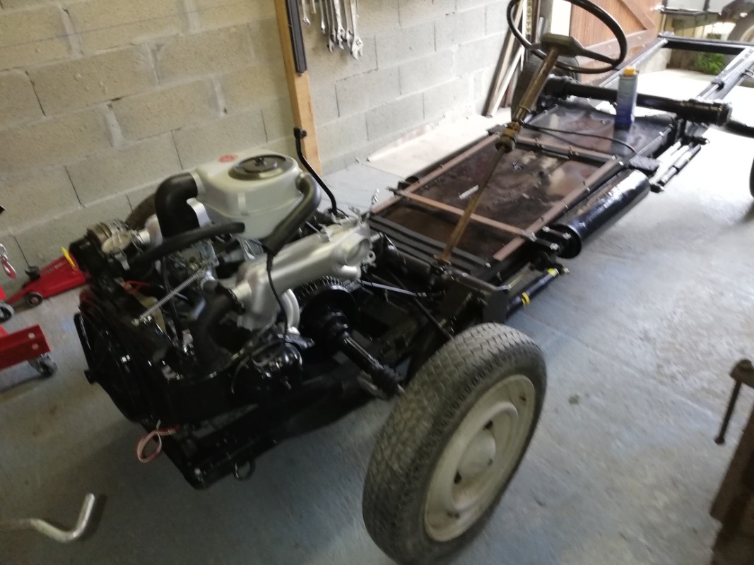

Quelques news de la restauration.
Le moteur a retrouvé son châssis aujourd'hui...merci la chèvre , outil indispensable quand on est seul...
Et la carrosserie a été déplacé sous mon carport pour sécuriser les travaux de meulage et de soudure qui génère des étincelles et scories incandescentes dangereuses dans un garage fermé...
Cette fin de semaine j'attaque le sciage des brancards, enfin du brancard gauche pour commencer et du plancher latéral gauche... :salut:

Super le support , c est un tourne broche ou simplement un support? :pouce:

Et le cadre sur ton châssis?

C'est bien un tourne broche que je me suis confectionné au printemps dernier...bien utile à vrai dire.

Oui le cadre sur mon châssis c'est ma garantie pour la repose des planchers latéraux...En fait j'ai posé les fers plats sur les planchers latéraux en faisant coïncider tous les trous des boulons de 7 x 100 qui les fixent sur le châssis et j'ai soudé les fers après avoir percé les trous ... lorsque je vais replacer les planchers latéraux ce cadre va venir se fixer sur les deux boulons arrières, je n'aurai plus qu'à faire coïncider les trous des planchers latéraux avec les trous du cadre...dans cette position ils viendront se placer correctement sur le châssis lors du remontage de la caisse... :salut:

:salut: excellent le tourne deuche,grand bravo pour cette conception :clap: :clap: :clap: :pouce:
Messages : 3721
RICMAN41 a écrit : 21 oct. 2021, 10:26 :salut: excellent le tourne deuche,grand bravo pour cette conception :clap: :clap: :clap: :pouce:
J'avais dans mon bazar un tas de cadres fabriqués dans du fer carré de 30mm, à l'origine utilisés pour ...des décors de théâtre ...c'est ce qui m'a décidé pour confectionner mon tournebroche, d'une part je faisais un peu de place et d'autre part, je me facilitais la vie pour travailler sur la caisse...alors je me suis lancé. Cela m'a pris du temps quand même, environ une bonne trentaine d'heure de coupes, soudures, peinture etc...Au final il ne me reviens pas très cher...quelques dizaines d'euros pour l'achat de quatre roues et les baguettes de soudure + peinture antirouille... :salut:

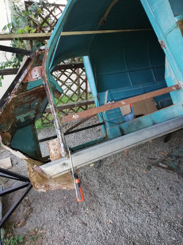

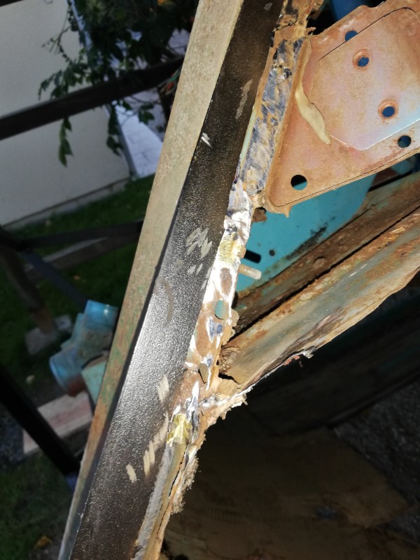

Ca y est ! les travaux de remise en état de la carrosserie ont débuté cet après midi, première chose : il m'a fallu découper le brancard ,et enlever 5 cms car trop long ...C'est un véritable chantier... heureusement j'ai le 2cv Xpert consacré à ça et cela m'aide bien car il parle justement de ce point là et comment y remédier...même si eux, ils ont du matériel, de la place, un carrossier de métier et que tout semble facile à les lire ! C'est pas trop comme ça dans la réalité...surtout pour des amateurs...par chance j'ai déjà une petite expérience après avoir travaillé sur l'AZAM pour les mêmes travaux...ça rassure un peu.
Je découvre quand même que ma fourgonnette est passablement fatiguée, et la rouille perforante s'est frayée bien des chemins : sur le montant de portière à l'avant par exemple, mais aussi sur la tôle du tablier à la jonction avec l'auvent latéral et au niveau de la gouttière qu'il m'a fallu amputer de 50cms dans le bas... : c'est pas trop méchant à mon avis , ça va demander des renforts et des soudures...
Ici, on aperçoit les 50 cms de gouttière qu'il m'a fallu sacrifier...
Là, on voit les perforations sur l'encardrement de portière, il manque presque la moitié de la tôle du pied...
Enfin, ici, on voit pas trop bien mais la tôle du tablier qui est soudée à l'auvent gauche est aussi perforée; il faudra que je remette de la tôle neuve...
A part ça, je suis bien content d'avoir enfin entamé ce volet de restauration...j'ai décidé de commencer par le côté gauche, le plus atteint, j'ai sorti le brancard, le plancher latéral gauche et la tôle d'auvent , je finirai ce côté avant d'attaquer le côté droit ,puis viendra le tour du plancher pédale et de la demi-baie de pare-brise pour clore les travaux sur l'avant, je finirai en apothéose au niveau difficulté avec l'arrière qui est à changer complètement...j'appréhende un peu pour ne rien vous cacher...
J'ai enlevé pas mal de mastic d'étanchéité ici ou là ...faut il en remettre lors du remontage et quel produit choisir ?

Bon j'ai trouvé pour le mastic en cherchant sur le net. J'ai commandé quelques pièces, notamment le profil de gouttière avec un mastic polymère spécial joint de carrosserie... :pouce:
Messages : 3325
:salut: tu dépointes avec quel foret ? 8,9 ou10 . Franchement je te tires mon chapeau . ;)

RICMAN41 a écrit : 21 oct. 2021, 22:47 :salut: tu dépointes avec quel foret ? 8,9 ou10 . Franchement je te tires mon chapeau . ;)
Pour le moment je ne les ai pas employé, mais j'ai du 6,5 mm, 8 mm, et 10 mm...je pense que le 8 mm devrait faire l'affaire ?
Messages : 3325
lucky40 a écrit : 22 oct. 2021, 13:50
:salut: Oui normalement c’est du 8 mais des fois…

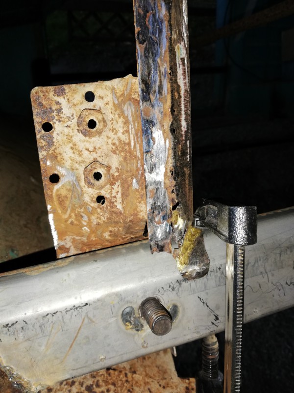

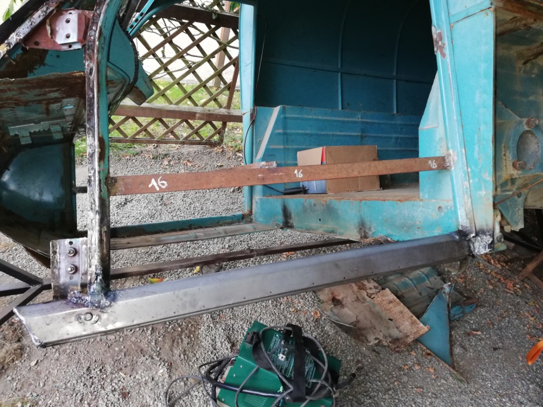

Aujourd'hui pose du brancard gauche :
A le voir ainsi on pourrait penser que ça n'a été qu'une formalité ! et bien non , pas du tout ! j'ai dû me résoudre à couper la patte d'attache avant qui était bien corrodé. Du coup, j'ai eu l'idée de récupérer le morceau de brancard que j'ai dû découper pour l'ajuster. Après une découpe et une mise en forme j'ai dû souder cette partie sur le pied d'encadrement non sans avoir été obligé de former un bout de tube de 15 cms que j'ai insérer dans le tube de l'encadrement. A ce moment, j'ai soudé l'ensemble en veillant à positionner le brancard à 16 cms de la barre de repérage...ouf! je ne sais pas si vous allez tous suivre ce que je dis...je ne suis pas sûr de me comprendre moi même ! ;)au bout du compte, le brancard est en place et bien en place...c'est toujours ça de fait... :salut:

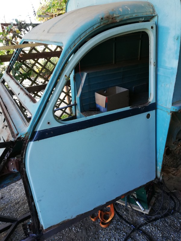

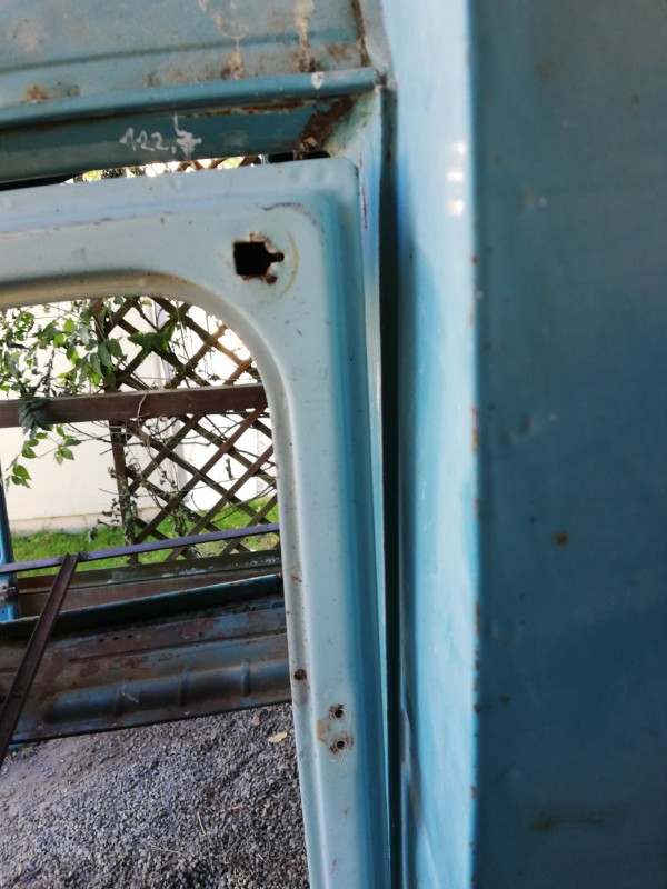

Ce matin un grand doute m'a assailli ! Why ?
Lorsque j'ai récupéré l'AK 400, le propriétaire ,qui est un ami de la famille, m'a conté sa mésaventure survenue dans les années 90 au volant de l'AK : il avait garé sa voiture sur un chemin que bordait un fossé assez profond, plus d'un mètre d'après lui. Le voilà parti dans le champ voisin pour s'occuper de l'arrosage de sa parcelle de maïs ( dans les Landes c'est très courant). De retour, il constate que la Deudeuche n'est plus à sa place mais les deux fers en l'air dans le fossé; l'oubli de serrer le frein à main lui a été fatal...Bon pas trop de mal, sauf que le côté gauche de la voiture a souffert...et c'est ainsi que j'ai récupéré la voiture avec une installation pas très catholique pour arriver à fermer la porte gauche : les charnières sorties de l'intérieur et fixées sur la portière à l'extérieur :???:
D'où mon doute de ce matin : si les ferrures sont à l'extérieur c'est que la portière ne devait plus se fermer normalement :???:
Je me suis mis aussitôt en devoir de vérifier ce point et bien m'en a pris ! c'est la CATASTROPHE !
jugez vous même les écarts :
Je suis bien ennuyé car il va falloir dessouder le brancard à l'avant et redresser le pied montant là où il a bougé !
0.5 cm tout à fait en bas
jusqu'à 1,5 cm au milieu du montant
Ensuite je crois que des cales devront être posées ...
Mais vraiment ça me questionne ce souci et je pense aller voir un gars restaurateur de voiture ancienne près de chez moi et qui est très bon carrossier...Au moins pour avoir un avis d'expert !
Bon voilà, j'en suis quitte pour défaire la soudure avant du brancard, je n'ose imaginer le boulot si j'avais remonté l'auvent, le plancher latéral et le plancher pédale :surpris:
