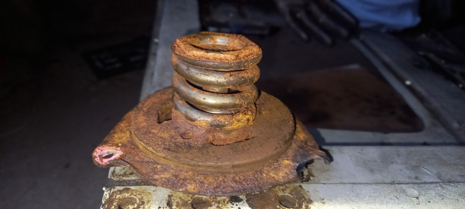

Le tiens aura peut être besoin de plus de "persuasion" du fait de l'accident.
Franchement, s'il bouge, j'en ai aucune idée. Tout ce que je remarque c'est que ça brandicole à droite à gauche, que le bras coulisse sur 5mm.
J'ai vraiment honte de mes explications mécaniques.
Mais si c'est du au choc (c'est fort probable) la traverse (ou ke train) ne risque t il pas d'être faussé ?
Y a t il un moyen de le savoir avant de tout démonter pièce par pièce ?
Persuasion pour la vis du train.
Persuasion pour le bras.
Je sens grosse Persuasion pour les rotules de directions et je me prépare à une belle séance de Persuasion avec les pots de suspension.
Je vous faire des progrès en zenitude

J'avais acheté 5 litres de WD40 avant de commencer à démonter.
Il doit me rester un peu moins d'un litre
Mais la massette elle, n'a pas réduit en force de frappe
Courage et zenitude
Courage et zenitude

Il me semble que pour les bras tu peux utilisé un trepan (la taille je la connais pas )

Ça comme plus de WD40 que d'essence ces voitures. Surtout ramené au km parcouru.
Chaque jour un peu plus près de l'arrivée, mais bon, à ce rythme il va m'en falloir de la patience

Un trépan? Qu'est-ce que c'est ? J'ai pensé à un truc à percer mais tu dois penser à autre chose

C'est fait il est sorti
La persuasion, la persuasion il n'y a que ça de vrai.
Mais pour y arriver il a fallu jouer les 2 flics, le méchant avec la masse et le gentil avec les petites secousses amicales.
Un vrai thriller des années 60.
J'ai quand même peur que la traverse soit faussée. Est-ce possible ? Et si oui comment le savoir ?
Il va se passer du temps avant que remonte tout ça. Ne faut il.pas protéger de la rouille, en mettant de la graisse au bout de la traverse ?
