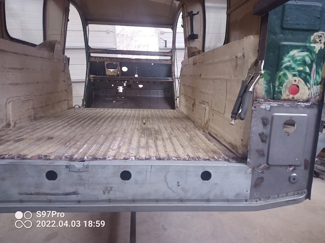

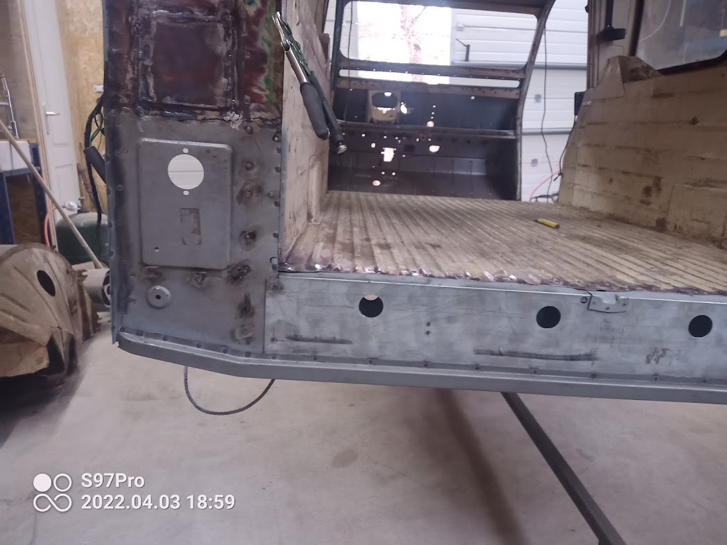

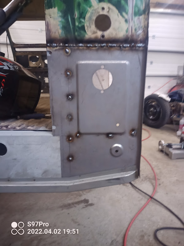

Suite du WE
soudure du panneaux droit et gauche avec rustine pour le coté gauche au niveau du feu.

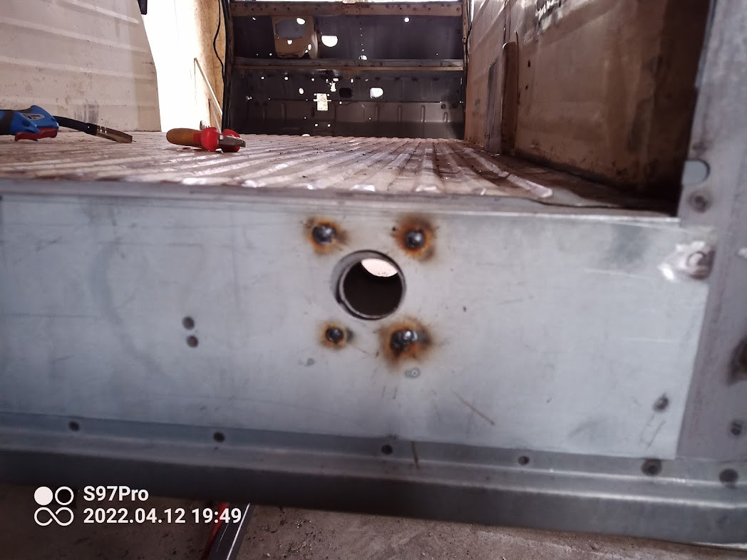

Lucky moi j'ai pas les renfort sur la jupe pour souder le poulain, c'est toi qui les a rajouter ou ils y étaient d'origine?

Re: Départ de la restauration de ma 2cv AK400

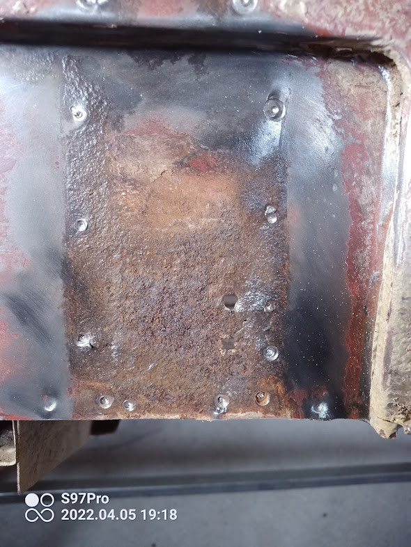

J'ai une plaque dans l'aile arrière gauche mais pas dans la droite
Je sais pas si c'est d'origine ou pas.
:salut: Didou,
Oui ces plaques sont des pare-boues , j'ai les mêmes sur mon AK . C'est d'origine. J'ai dû les refabriquer les deux...

salut Lucky tu as vu sur les dernières photos que j'ai mis il n'y as pas de renforts sur la partie avant de ma jupe pour souder le poulain.
Ces renforts étaient sur la tienne ou tu les as rajouté?
Salut Didou,
Si tu veux parler de ces renforts :
Ils n'étaient pas soudés d'origine sur la traverse, je l'ai fait moi même. Par contre ces 8 renforts étaient compris dans l'achat de la traverse arrière. Si tu ne les a pas eu, c'est un oubli de ton revendeur certainement.

La logique veut que ces renforts soient soudés AVANT de remonter la jupe arrière , poulain en place, pour bien caler ces renforts en face des 4 tubes , sinon tu risques de ne pas pouvoir replacer le poulain ...j'espère que tu trouveras une solution... :salut:
Je l'ai appelé hier, il m'a dit qu'il avait jamais eu cette demande.
Il doit ce renseigner pour savoir si ça existe en pièce détachée.
Je crois que ça va finir par une récupération des anciens renforts :pleurelarmes:
Perte de temps que je n'ai pas.

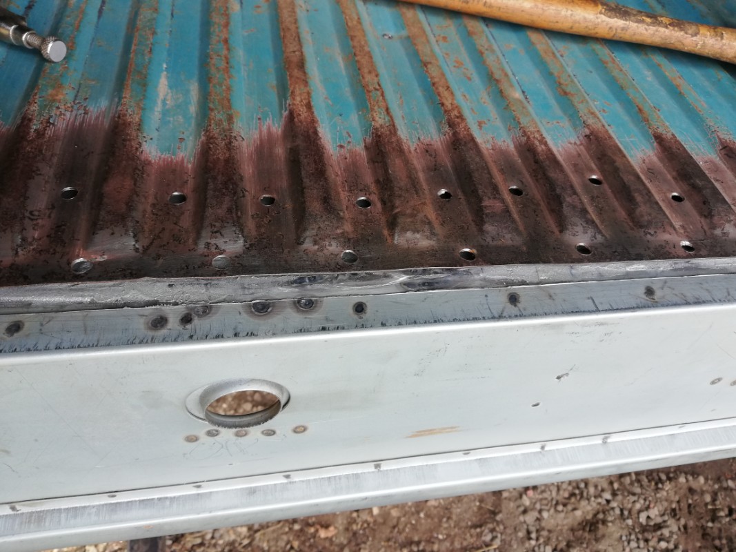

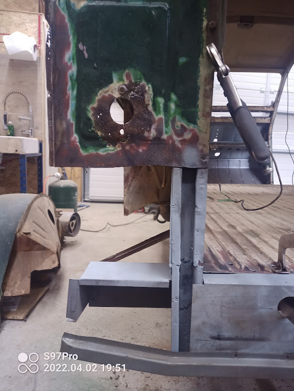

Salut tout le monde
Un peu de nouvelles du front :gnark:

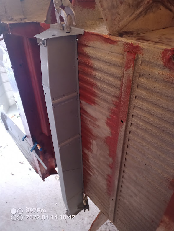

J'ai dépointé les Supports de butée, sans étonnement il y a une partie de tôle un peu rongée par la rouille qu'il a fallu changer.
L'autre non
Reçu enfin les support de butée et soudé dans la foulé

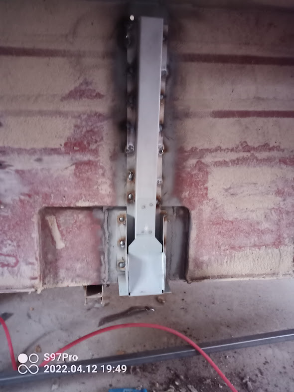

Comme je m'en doutais je n'ai pas eu de nouvelles du revendeur pour les supports de poulain.
Alors j'ai dessoudé les anciens pour les repositionner sur la nouvelle jupe.
Je vais enfin pouvoir souder les ailes :clap:

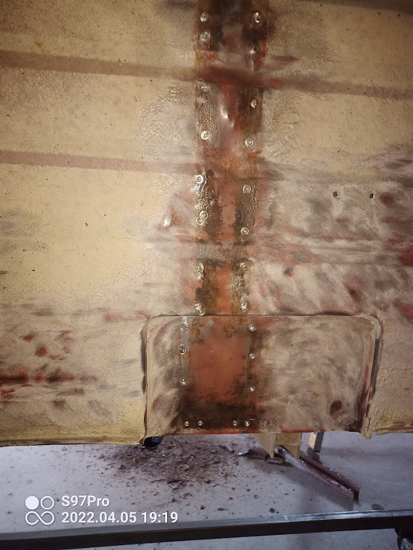

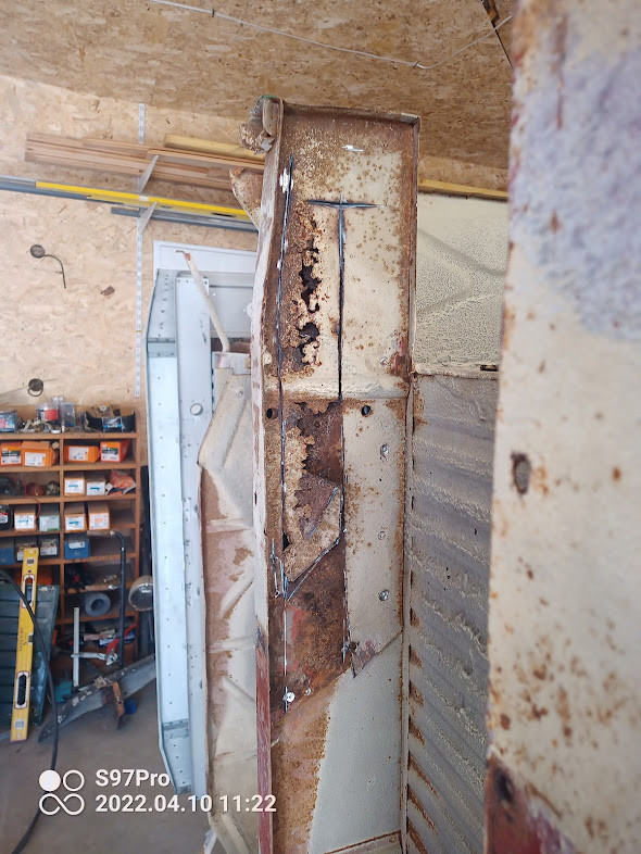

Par contre une des traverse sous plancher est pourri jusqu'à la moelle, Pas possible de la sauver :pleurelarmes:
Je l'ai dépointé et j'en ai commandé une neuve chez CiPeRe en Allemagne.
Celle derrière les siège était aussi un peu ataquée mais sauvable avec un petit changement de tôle :pouce:

Salut Didou
Ah oui ! ta caisse est quand même bien bien mûre par rapport à la mienne...
Au sujet des supports de butée, je les ai rempli de résine, puis passé avec une bonne couche d'anti gravillons ; l'eau n'y pénétrera plus !
Concernant tes supports de poulain, la débrouille te permets de clore le sujet...J'espère que tu as positionné ton poulain à blanc dans la jupe pour souder les renforts à la bonne place ?
Allez, le chemin est encore long mais tu ne peux plus reculer après tout le travail accompli !

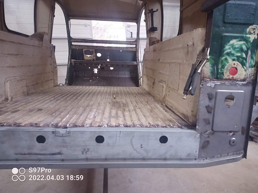

c'est bon la jupe arrière est enfin fini :clap: :clap: :tchin:
A la soudure suivante :siffle:
Qu'es-que c'est chronophage ces bêtes à misère :pleurelarmes: :gnark:
Vivement l'anniversaire de ma fille que je puisse me reposer :siffle:

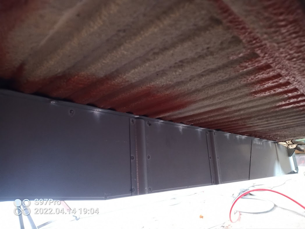

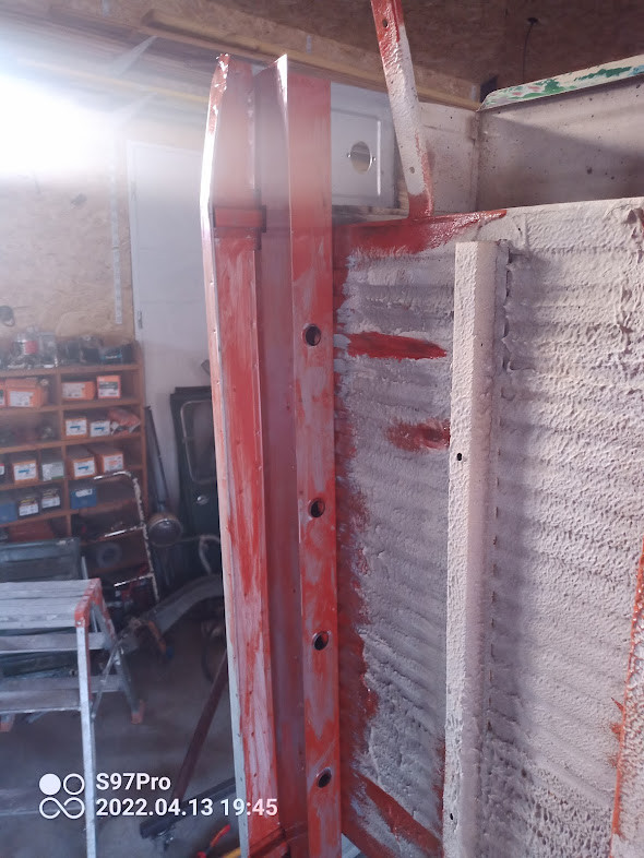

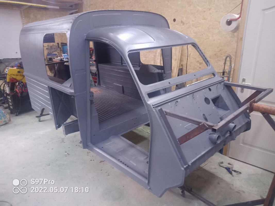

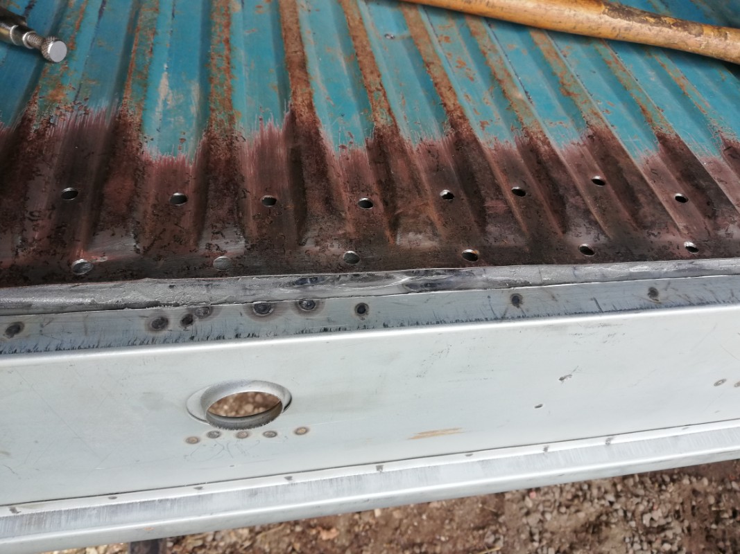

De retour
Après avoir attendu la traverse qui n'arrivait pas j'ai enfin pu finir le fond.

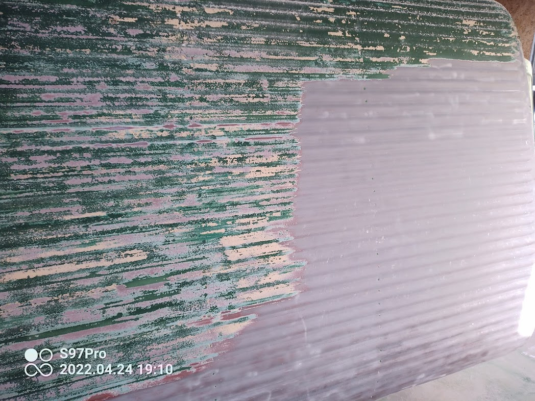

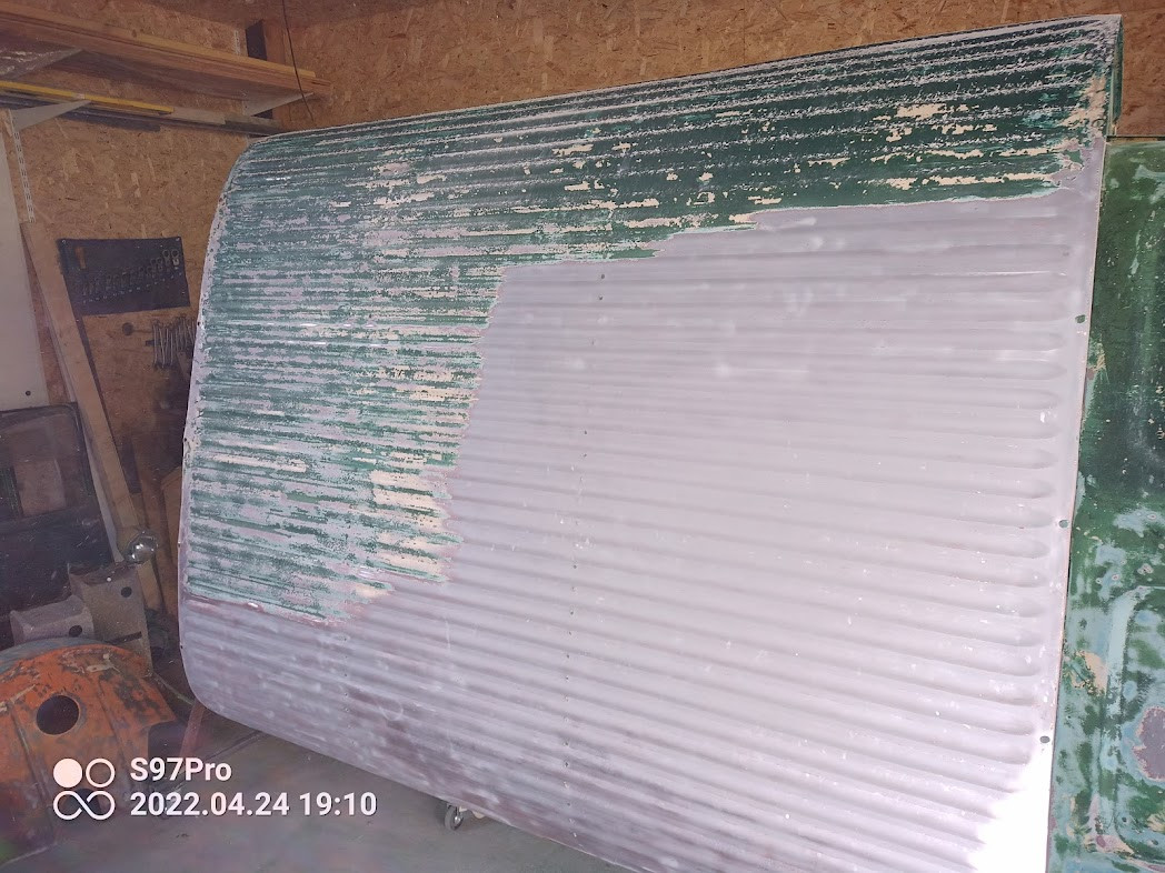

Du coup j'ai commencé en attendant le sablage du dessus car le ponçage avec toute ses rainures était impossible à faire proprement.
Je commence vraiment à être en retard sur les prévisions :siffle:
Je pense de plus en plus que ma fille aura qu'une miniature pour son anniversaire :gnark:
Messages : 774
Mais non :)
Tu vas y arriver ! Superbe travail, ce qui compte c’est qu’elle soit impeccable quand elle sera finie.
Le délai s’oublie, la qualité reste 😊

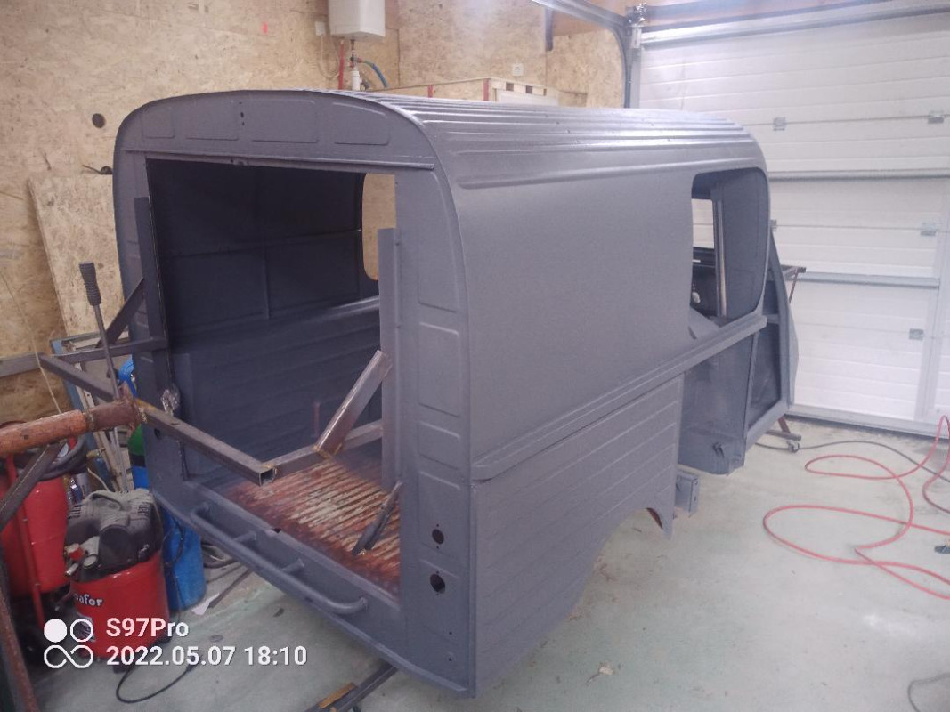

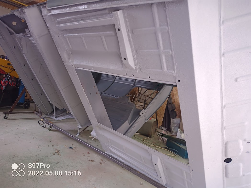

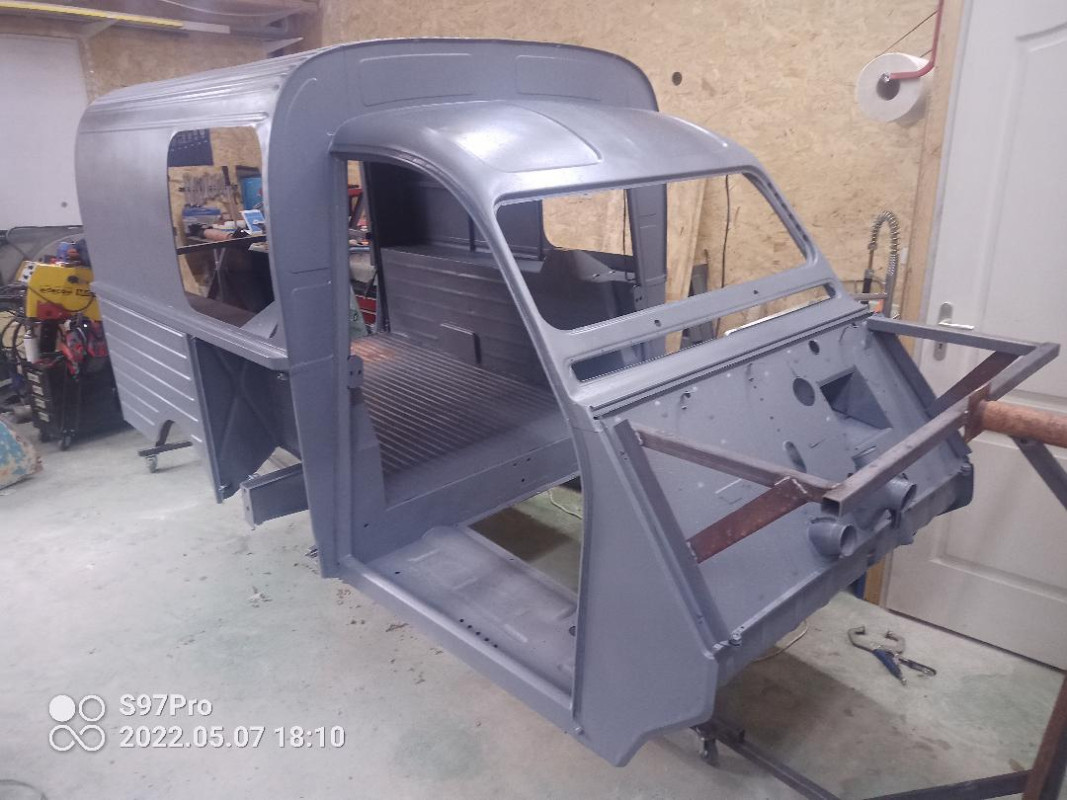

Suite ce Samedi.
Une petite couche d'apprêt garnissant vous change la vision de la bête :gnark:
La semaine prochaine elle devrait faire un tour chez le peintre pour avoir sa couleur définitive :like:
Messages : 9318
Ha oui, il y a pas photo :pouce:

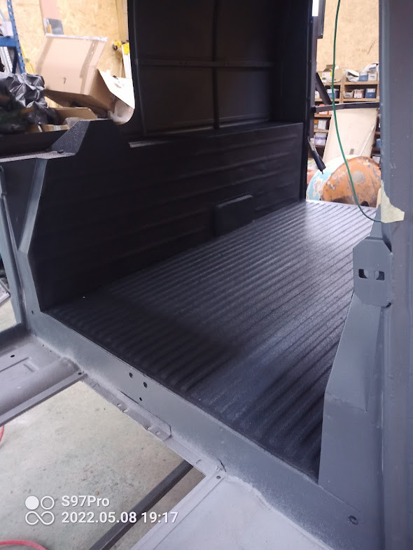

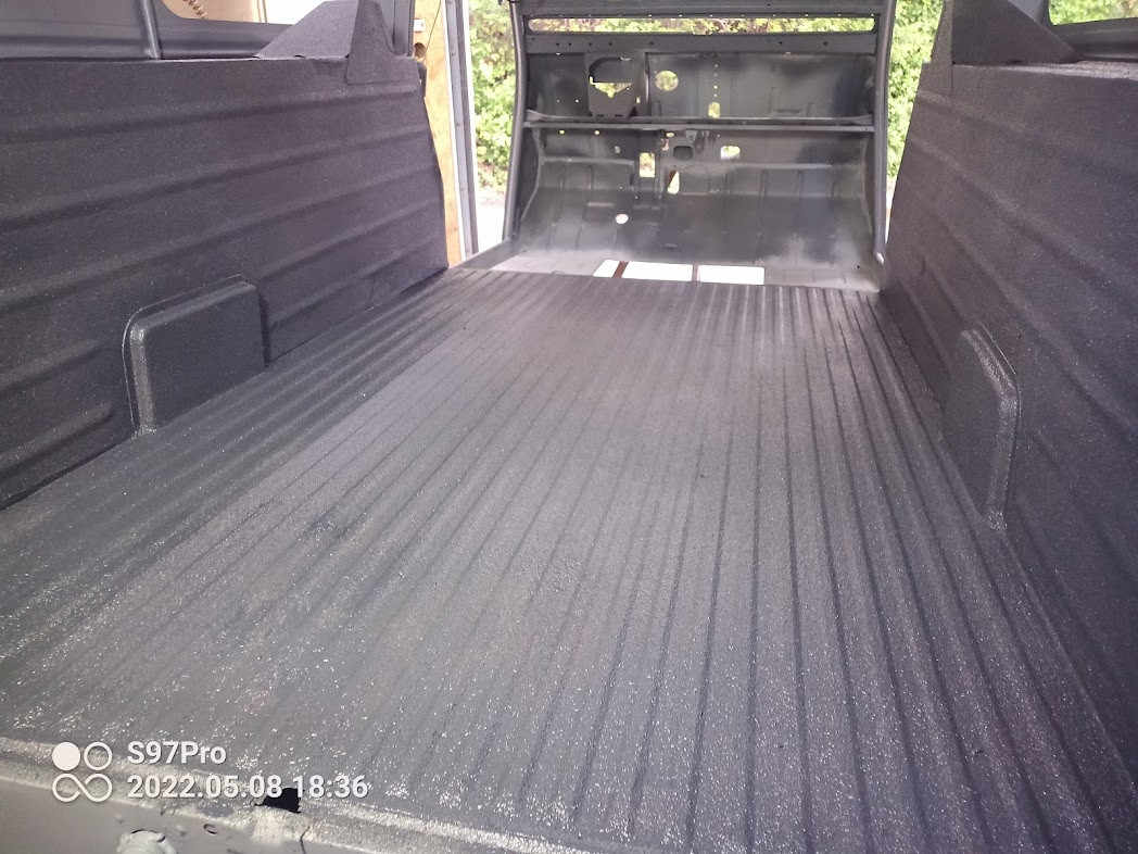

Dimanche productif :siffle:
Pulvérisation de l'insonorisant sous de dessous de la caisse.
Et pulvérisation de peinture Raptor à l'intérieure pour plus de résistance à l'abrasion, j'ai mis ça dans la benne de mon NAVARA Pro :pouce:
Messages : 1738
Avec l'insonorisant dessous et le raptor dessus, là tu es tranquille avec la rouille. :pouce:
Sauf si tu avais encore un morceau de gangrène qui peu du coup se propagé sans que personne ne le sache.

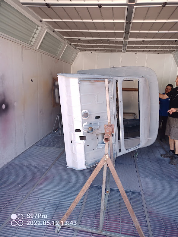

ça y est, la petite a quitté son nid pour ce faire une beauté :clap:
