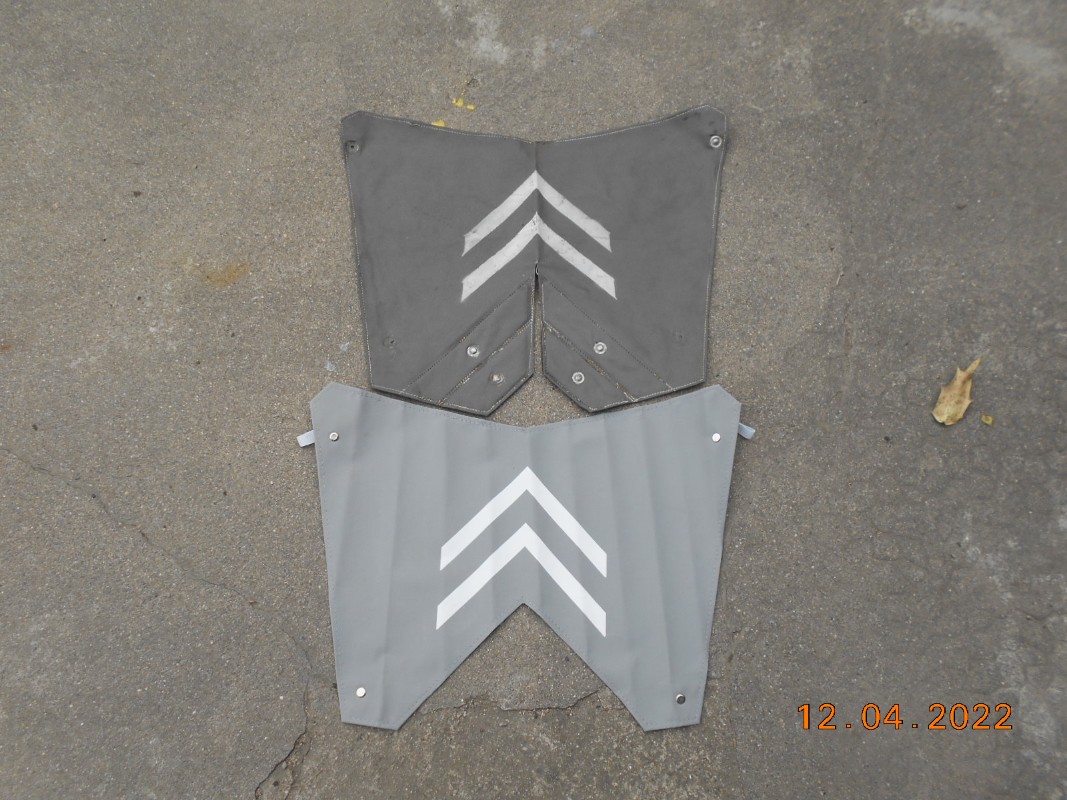

Du coup j'ai refait mon lot de bord avec le bon cache nez !
Mais il y avait une autre erreur !!

Parfait merci pour la photo.
Il est donc apparu en quelle année exactement ?
Et il a disparu au profit de celui ci :
en 1956?

Tout est expliqué au dessus...
Le premier cache nez date de 1949 et est utilisé jusqu'en Novembre 1956. En Novembre 1956 il s'agrandit et devient réglable, mais possède toujours les chevrons classiques.
A partir de 1959 il apparait avec le nouveau logo modernisé à chevrons pointus...

En haut le modèle utilisé de 56 à1959 réglable en fonction de la température extérieure. En dessous le cache utilisé depuis la naissance de la deuche jusqu'à 1956...
Une fois superposés on se rend bien compte de la différence de taille, mais le plus important est la forme des chevrons utilisés qui changent à partir de 1959 !

Bonjour, pourquoi cette différence de taille
peut être dû au réchauffement de la planète

Quand il fait très froid, la surface du premier cache ne permet pas au moteur de fonctionner à la bonne température.
Ensuite le second est réglable car la surface importante ne permet pas de bien refroidir à température moyenne...
Pas facile tout cela, mais passionnant !!

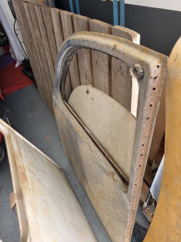

Une porte avant gauche... Apparemment il manque la charnière, mais pas très grave !!

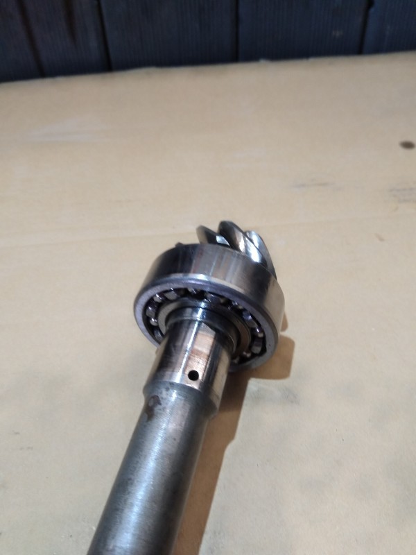

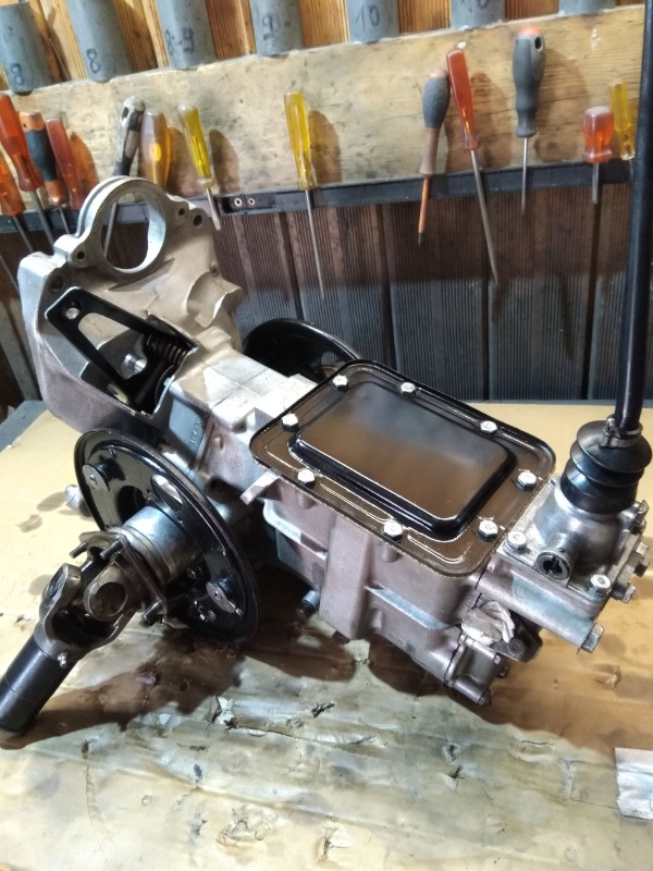

La boite vitesse que j'ai remplacée à cause d'une dent et d'une bille trouvées en faisant la vidange n'a rien ! Je l'ai faite réviser par un spécialiste, et rien n'était abimé. Seul défaut, le roulement du pignon d'attaque du couple conique à changer.
Sans doute le pignon à t-il lâché il y a quelques années, a été remplacé, et le nettoyage mal fait....

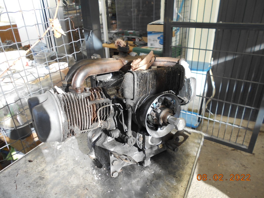

Sinon j'je procède au démontage complet de mon moteur... Le but du jeu est de remonter un chemise/piston à petites ailettes, car tout est matching sur ma voiture.
Je vais donc pouvoir remonter la boite d'origine et le moteur reconditionné.

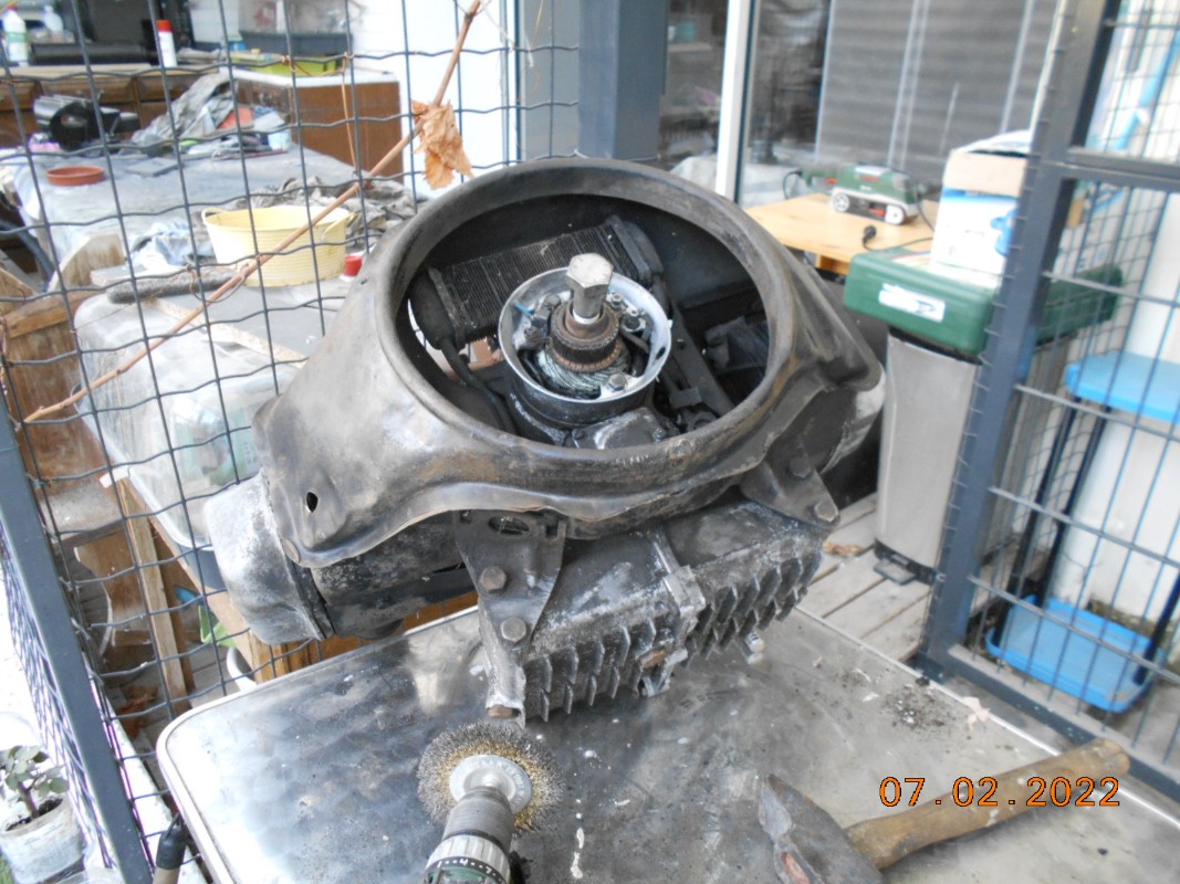

Le plus difficile est de décrotter les moteurs anciens. L'huile, la graisse mélangées à la poussière depuis une cinquantaine d'années, cela ne part pas entièrement au karcher...
Ce moteur était déjà passé au karcher, et je me suis évertué à nettoyer au dégraissant dans un bac de maçon.
Je ne pense pas que ce soit la bonne méthode.
Mon second moteur (qui servira à fournir le chemise/piston d'époque, puis de base au 500cc) a été nettoyé direct à la brosse métallique sur perceuse, cela permet d'enlever des gros morceaux de matière sèche, puis les éléments ont été démontés et nettoyés au fur et à mesure. C'est je pense plus pratique et l'on en met moins partout.

Qu'est ce que tu penses de la vapeur?
Cela peut "hydrater" les gros paquets de saletés et faciliter leur retrait?
