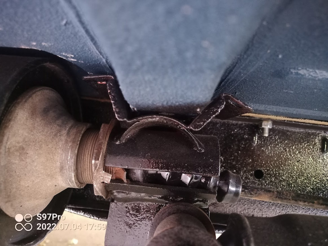

Comme prévu je t'envoie les photos des U ( bon d'accord j'ai 15 jours de retard :siffle: )
j'espère que ton assemblage c'est bien passé, moi j'étais tout seul, et crois moi ça été un grand moment de solitude :pense:
Par contre j'ai la traverse du milieu qui ce retrouve en l'air d'environ 6mm, je me rappelle plus malgré mes photos si,il y avait de entretoises à ce niveau.

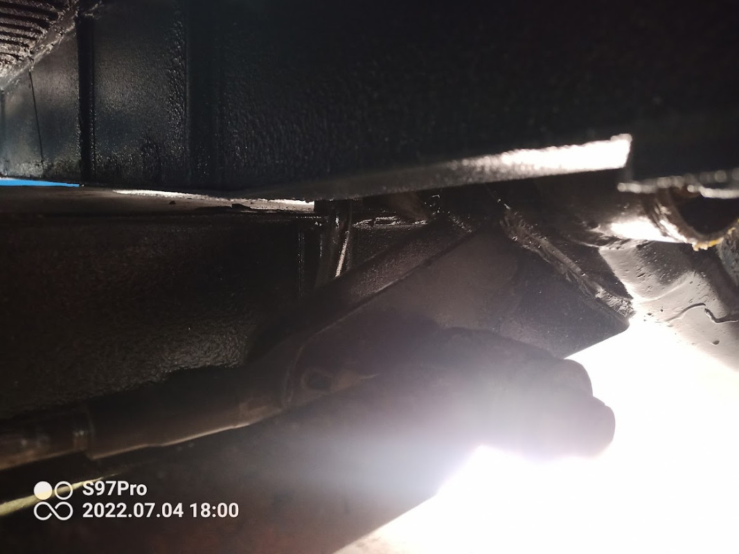

Messages : 3687
Merci Didou pour tes photos.
J'ai moi aussi un jeu d'environ 5 mm sous la traverse arrière, mais c'est avant mise en place des boulons qui devraient, normalement la faire coller au châssis. Je vais y glisser un joint souple avant de serrer.

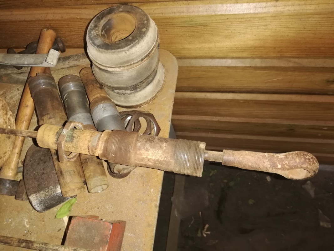

Par contre, ton montage des pots de suspension ne me semble pas correct, tu devrais avoir ça :
Mes "U" reposent sous la traverse et ne s'y encastrent pas , ils sont fixés par 4 boulons... ? Je suis surpris de ton montage ?
Voilà les supports de suspension d'origine (remplacés par des neufs) :
Socotel
Messages : 788
Message par Socotel »
Salut !
Je confirme, il devrait absolument y avoir un écrou de 46 de chaque côté du support châssis, pour tenir les embouts de pots de suspension…
Ne pas rouler comme ça !

Socotel a écrit : 11 juil. 2022, 17:06 Salut !
Donc d'après ce que vous me dites toi et Luky c'est qu'il devait déjà me manquer des pièces sur les pots de suspension car ils étaient montés comme ça .
Je vais tout redémonter et je vous ferai une photo.

Y a t-il des embouts de réglages devant et derrière?
Messages : 3687
didou04 a écrit : 11 juil. 2022, 17:54 Y a t-il des embouts de réglages devant et derrière?
Il y a 4 embouts de réglages, 2 par pots , un à l'avant, et un à l'arrière de chaque pot de suspension, puis deux écrous de 50 un devant, un derrière chaque embout : regarde bien mes photos le montage est bien visible .
Cela te donne, 4 embouts supports de pot de suspension et 8 écrous de 50 pour pot de 130 mm..(46 c'est pour les pots de 110 mm)

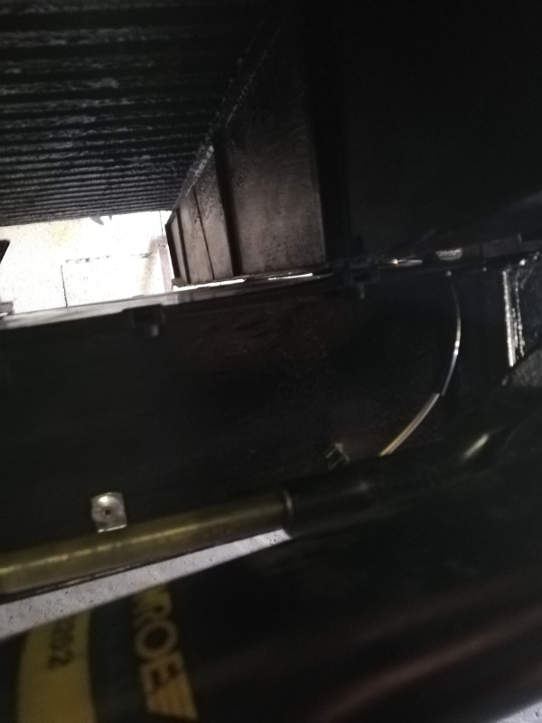

Pour ce qui concerne l'écart sous la traverse dont on a parlé, après vissage des deux boulons latéraux elle n'est plus qu'à 2/3 mm du châssis, et c'est normal puisque ce sont les deux écrous cages qui l'empêchent de reposer entièrement sur le châssis, je vais mettre du mastic carrosserie entre les deux.
Suite montage caisse...
Cet après midi, au frais (relatif) de mon atelier, j'ai procédé aux vissages des boulons de 7 mm...tout était bien dans l'habitacle ; le gabarit que j'avais réalisé en fer plat a bien joué son rôle et je n'ai pas eu de problème pour tout revisser sans élargir aucun des trous...par contre pour l'arrière cela n'a pas été la même chanson ! j'avais un écart de 7/8 mm à rattraper vers la gauche...Pas simple, tout seul pour faire bouger la carrosserie ne serait ce que d'un millimètre c'est mission impossible...j'ai quand même réussi à repositionner la caisse en face des trous : j'ai pas pris de photos mais voilà la méthode utilisée :... d'abord j'ai dévissé légèrement les écrous de devant, histoire de libérer les tensions, puis avec la grue de levage j'ai levé la carrosserie de 15 cms, ce qui m'a d'ailleurs, et fort heureusement, permis de constater que la canalisation de frein était légèrement coincée par la carrosserie ( à surveiller lors du remontage...); le problème du déplacement de la carrosserie de 1 cm vers la gauche a été résolu grâce à une grosse sangle à cliquet reliée d'un côté au poulain à l'arrière de l'AK et de l'autre au crochet d'attelage de mon Duster positionné convenablement pour que la sangle soit bien dans le prolongement du déplacement recherché, petit à petit la carrosserie est venue se placer là où il fallait...j'ai placer les boulons , 8 au total, et j'ai reposé la caisse lentement sur le châssis...je vais devoir encore la lever de 5 mm pour placer les 5 écrous-cages commandés et refixer définitivement l'arrière, puis resserrer l'avant pour en finir avec le couplage caisse/châssis.
J'ai aussi pu me rendre que la jupe arrière refabriquée et ressoudée n'avait pas les trous percés pour les boulons arrières ...donc perçages en vue...ce sont les petits plaisirs de la restauration que l'on connaît tous... !
