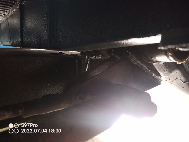

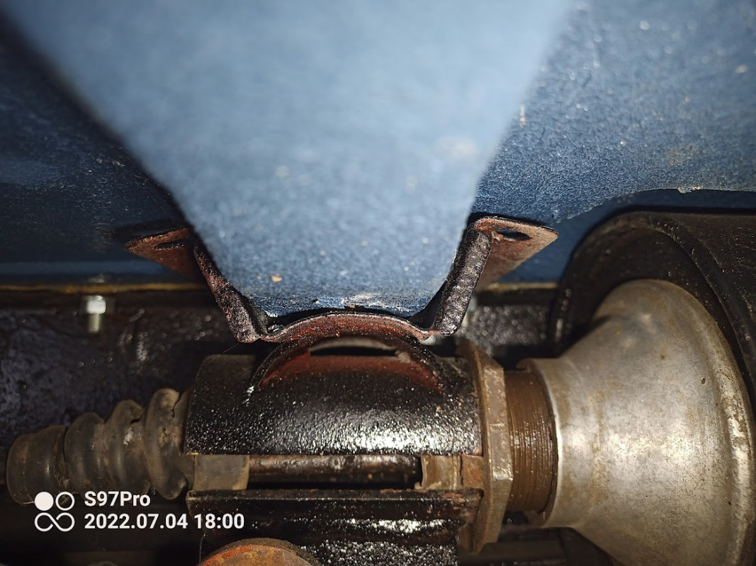

Comme prévu je t'envoie les photos des U ( bon d'accord j'ai 15 jours de retard :siffle: )

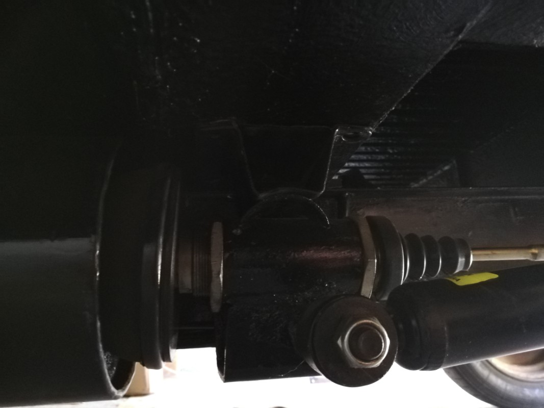

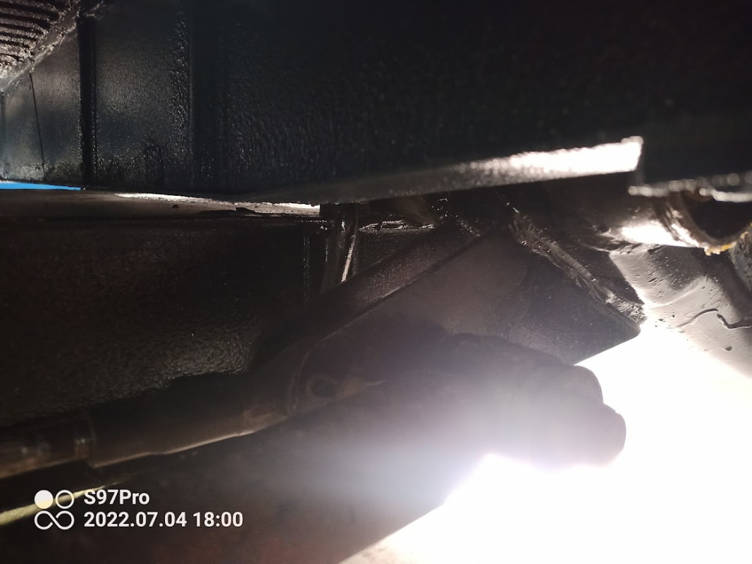

j'espère que ton assemblage c'est bien passé, moi j'étais tout seul, et crois moi ça été un grand moment de solitude :pense:
Par contre j'ai la traverse du milieu qui ce retrouve en l'air d'environ 6mm, je me rappelle plus malgré mes photos si,il y avait de entretoises à ce niveau.

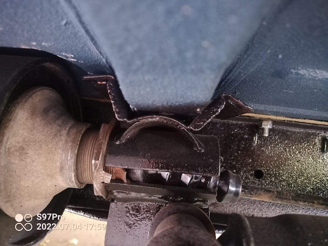

Merci Didou pour tes photos.
J'ai moi aussi un jeu d'environ 5 mm sous la traverse arrière, mais c'est avant mise en place des boulons qui devraient, normalement la faire coller au châssis. Je vais y glisser un joint souple avant de serrer.
Par contre, ton montage des pots de suspension ne me semble pas correct, tu devrais avoir ça :
Mes "U" reposent sous la traverse et ne s'y encastrent pas , ils sont fixés par 4 boulons... ? Je suis surpris de ton montage ?
Voilà les supports de suspension d'origine (remplacés par des neufs) :
Socotel
Messages : 823
Message par Socotel »
Salut !
Je confirme, il devrait absolument y avoir un écrou de 46 de chaque côté du support châssis, pour tenir les embouts de pots de suspension…
Ne pas rouler comme ça !

Donc d'après ce que vous me dites toi et Luky c'est qu'il devait déjà me manquer des pièces sur les pots de suspension car ils étaient montés comme ça .
Je vais tout redémonter et je vous ferai une photo.

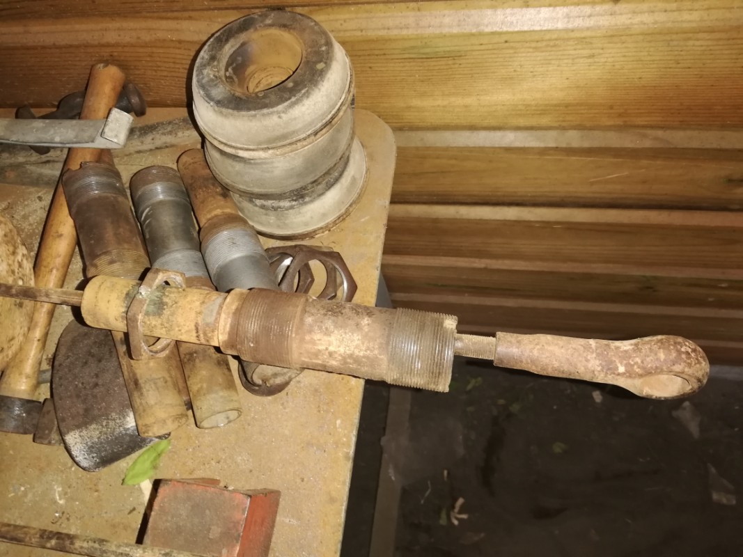

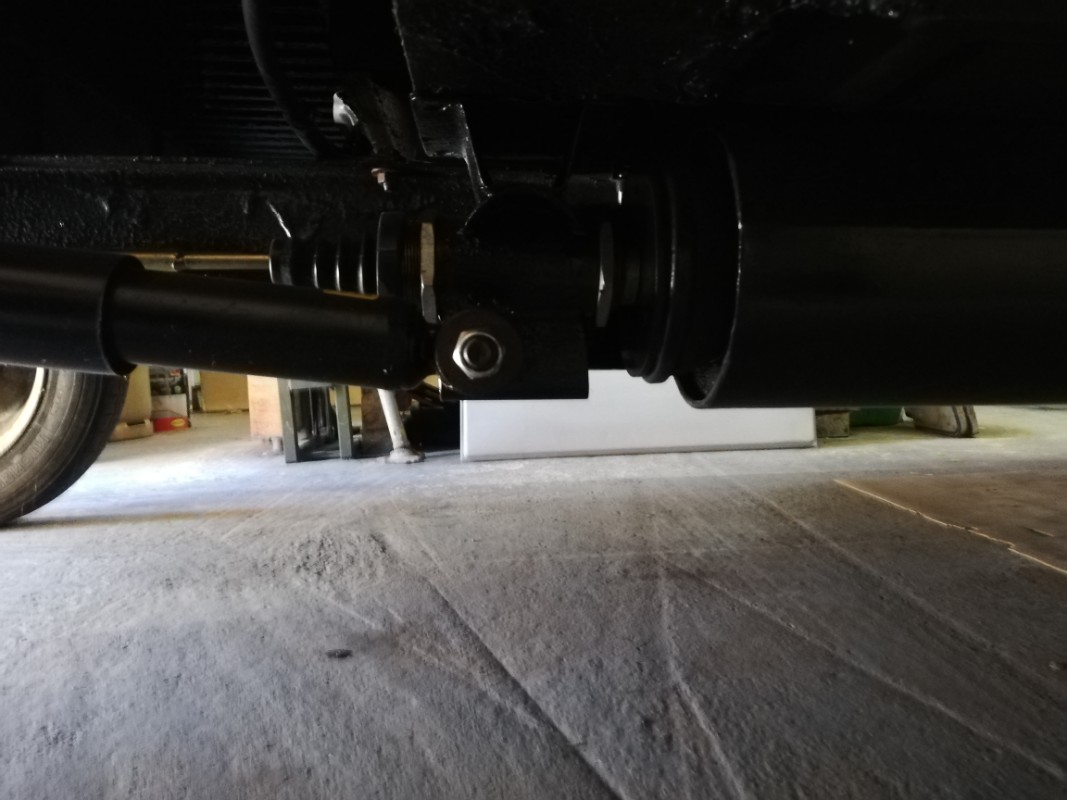

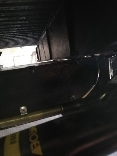

Y a t-il des embouts de réglages devant et derrière?
didou04 a écrit : 11 juil. 2022, 17:54 Y a t-il des embouts de réglages devant et derrière?
Il y a 4 embouts de réglages, 2 par pots , un à l'avant, et un à l'arrière de chaque pot de suspension, puis deux écrous de 50 un devant, un derrière chaque embout : regarde bien mes photos le montage est bien visible .
Cela te donne, 4 embouts supports de pot de suspension et 8 écrous de 50 pour pot de 130 mm..(46 c'est pour les pots de 110 mm)
Pour ce qui concerne l'écart sous la traverse dont on a parlé, après vissage des deux boulons latéraux elle n'est plus qu'à 2/3 mm du châssis, et c'est normal puisque ce sont les deux écrous cages qui l'empêchent de reposer entièrement sur le châssis, je vais mettre du mastic carrosserie entre les deux.

Effectivement je n'ai pas les embouts de derrière et j'ai qu'un écrou.
Je sais pas ce que les anciens proprios en ont fait. Tu vends pas tes anciens par hasard :siffle:
