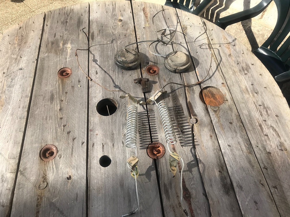

J'attaque Les freins avant:
J'en ai entendu parlé... mais c'est une vrai galère ce truc!
Bien sur, 1 excentrique bloqué d'un coté, est à force de "forcer", ça ripe et la tête de vis devient arrondie, super...
J'ai donc limé en place et refait un 6 pans, j'ai donc dorénavant un excentrique en 13mm :D
Une des tiges de retenue des mâchoires qui tombe...(Celle coté moteur) une éternité pour la remettre en place... Il a fallu beaucoup d'ingéniosité pour réussir à la remettre en place.
Pour défaire les mâchoires ça va encore mais pour les remettre... Ah ca il en existe des vidéos et des tutos pour les freins arrières, mais pour ceux de devant: personne! A part un anglais qui coupe son montage vidéo au moment que j'avais besoin.
Avec tout ça et surtout du WD40 et de détermination (mais aussi pas mal de noms d'oiseaux): le premier coté est fait: Nouveau cylindre et mâchoires (détalonnées grâce aux divers posts que j'ai pu lire ici ):
Effectivement avec un cylindre grippé car ne peut pas fonctionner...:
Prochaine étape: l'autre coté!

2ème coté terminé, il à été "presque" beaucoup plus vite à faire.
J'ai mis le cylindre en dernier et ça change tout en terme de temps passé et manipulations.
L'écrou du tuyau de frein sur le cylindre était coincé et a donc foiré...
Je l'ai démonté du T qui se trouve sur la boite et j'ai sortie le cylindre avec, ensuite avec une pince étau il c'est décoincé.
Une fois n'est pas coutume j'ai appliqué la même méthode que pour l'excentrique de mon post précédent, j'ai refait le 6 pans... en 7mm.
Ça fait une pièce de plus à ajouter sur la liste des courses non urgentes :)
Heureusement que j'avais anticipé l'achat de joints pour les raccords de frein.
Je me suis occupé à refaire les tambours: décapage, poncage, déglaçage de la bande de frottement et peinture haute température:
Réglages des excentriques, Frein Avant fini!
Reste le réglage du frein a main en dynamique quand elle ira sur route.

Reprise du chantier après les vacances.
Je m'attaque au répartiteur qui a aussi les écrous des canalisations bloqués dedans.
Après plusieurs essais, je gagne la 1ère bataille!
Les 2 écrous des canalisations coté roue sont morts. J'ai réussis à épargner l'ecrou de la canalisation d'arrivée. Oufffff! je ne me voyais pas la remplacer.
Il va falloir investir dans une clé à tuyauter!!
Viens ensuite le moment d'extraire les canalisations et de récupérer le répartiteur...
Après plusieurs tentatives douces je n'ai pas réussis du coup vu que les canalisations sont HS je n'ai eu aucun remord à les tordre dans tous les sens. Le remontage risque d'être folklo!
Je gagne la 2nd bataille!
Voilà tout est sorti:
J'en profite pour récurer le réservoir ainsi que toutes les pièces, visseries, quincaillerie démontées pour cette étape. J'ai refait une beauté au répartiteur (décapage + peinture)
J'ai pu commander cette semaine chez Burton les pièces qui m'ont été préconisées ;)
Livraison aujourd'hui en point relais. Ok les frais de port ne sont pas donnés, mais livraison en 48h c'est pas mal!
