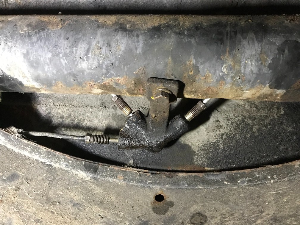

Après avoir lu ces différents posts, je n'ai pas pu attendre de jeter un œil après mon retour de vacances.
Ça doit être possible de réparer sans déposer la caisse!
Du coup j'ai démonté et vidangé le réservoir... Ce n'est pas du carburant c'est de l'éther à l'odeur et avec une couleur douteuse... :gnark:
SP98 Millésime 2011 ou 2012...
Et j'ai pu voir l'arrivée des canalisations de frein.
Une arrivée principale puis redirection de chaque coté, à travers l'essieu...
Il ne me reste plus qu'à ouvrir pour voir comment c'est installé à l'intérieur, mais ça, ça sera vraiment après les vacances.

A moins de ne pas avoir le choix je te déconseille de chercher à changer le tube de frein qui passe dans l'essieu.
C'est une vrai galère à repositionner correctement dedans car tu as en plus tu as une petite pâte vissée à l'intérieure pour le maintenir.
Si tu décide de le changer quand même fais très attention à ne pas déformer la spirale formèe par le tuyau car c'est elle qui fait ressort pour que le tuyau reste en place.
Messages : 1738
Re: Restauration 2cv6 de 1981
Contrairement à @didou04, au vu des photos, je te conseil de changer les tuyaux de freins qui passe dans la traverre arrière.
C'est un peu chiant pour le premier, mais une fois que tu as la technique, le second se fait en moins de 5 minutes.
Il faut que tu utilise un très long tournevis qui te servira de guide.
Il y a cette vidéo Burton qui te donnera un peu plus d'explications. : https://www.youtube.com/watch?v=Od7ISwNhvys
Pour les tuyaux, il a à (à ma connaissance) 2 solutions, soit tu achètes les tuyaux nus (exemple : https://www.renov-2cv-mehari36.com/fr/f ... 01990.html) et tu remonte tes anciennes "platines", soit tu achètes des tuyaux tous fait (exemple : https://www.burton2cvparts.com/fr/frein ... droit-inox)

Merci pour ces précieux renseignements ;)
Il y a donc 2 écoles différentes pour régler mon souci et chacune tient la route.
Je vais donc voir dans un premier temps pour un outillage qui permettrait de refaire le bourrelet sur la canalisation.
Mais si je n'arrive pas a récupérer les raccords, collés/rouillés avec le morceau de canalisation à l'intérieur, je partirai sur un changement complet.
La vidéo de Burton est parfaite pour ça. Il me faudra bricoler un outil comme dans la vidéo pour maintenir et orienter la canalisation comme il se doit.
Par contre, le faire avec la caisse en place risque d'être sportif!
Sur ma dernière photo on voit l'écrou de maintien de la canalisation de droite dans l'essieu. A gauche, elle est cachée par la vis (remise en place) du réservoir.
Donc ça semblerait accessible mais pas sans difficulté, ça serait moins drôle sinon...
En tout cas, merci pour vos conseils :tchin:

Reprise du chantier après les vacances.
Je m'attaque au répartiteur qui a aussi les écrous des canalisations bloqués dedans.
Après plusieurs essais, je gagne la 1ère bataille!
Les 2 écrous des canalisations coté roue sont morts. J'ai réussis à épargner l'ecrou de la canalisation d'arrivée. Oufffff! je ne me voyais pas la remplacer.
Il va falloir investir dans une clé à tuyauter!!
Viens ensuite le moment d'extraire les canalisations et de récupérer le répartiteur...
Après plusieurs tentatives douces je n'ai pas réussis du coup vu que les canalisations sont HS je n'ai eu aucun remord à les tordre dans tous les sens. Le remontage risque d'être folklo!
Je gagne la 2nd bataille!
Voilà tout est sorti:
J'en profite pour récurer le réservoir ainsi que toutes les pièces, visseries, quincaillerie démontées pour cette étape. J'ai refait une beauté au répartiteur (décapage + peinture)
J'ai pu commander cette semaine chez Burton les pièces qui m'ont été préconisées ;)
Livraison aujourd'hui en point relais. Ok les frais de port ne sont pas donnés, mais livraison en 48h c'est pas mal!
