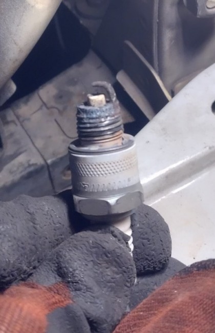

Ames sensibles s'abstenir... C'est pas beau à voir ! :surpris:
Je n'ai toujours pas trouvé de solution à ma perte de puissance. D'autres problèmes sont arrivés par ailleurs ce qui m'a pas mal retardé dans mes investigations... Entre autres, j'ai changé mes rupteurs et mon condensateur (voir sujet sur le calage impossible).
La dernière fois que j'ai utilisé ma Deuche sérieusement, il y a 2 mois, c'était au Crêt de l'Oeillon dans le Pilat, elle m'a bien emmené au sommet, mais elle a craché une bougie à la descente. En fait le pas de vis était HS. :( J'ai donc essayé de posé un Hélicoil. Je n'ai pas dû faire correctement car voici comment j'ai retrouvé ma bougie ! J'ai viré l'hélicoil hier et remplacé par un véritable filet rapporté fixé à la loctite, ça me semble un peu plus costaud. Essai à venir...
Cela dit, est-ce que vous pensez que l'état lamentable de ma bougie, après quelques dizaines de Km au pire, s'explique par une mauvaise installation de mon hélicloil ou est-ce que je dois chercher ailleurs la cause de cette dégradation extrême ?

Bien posé, un hélicoil est très costaud. Certains moteurs, plutôt puissants, (carters/culasses en alu) sortent d'usine avec des hélicoils montés dans les filetages. Ne cherches pas plus loin, manifestement, ton hélicoil était mal monté et une partie des gaz de l'explosion remontaient le long du filetage de la bougie créant un effet "chalumeau".

François44 a écrit : 14 janv. 2023, 15:19 Bien posé, un hélicoil est très costaud. Certains moteurs, plutôt puissants, (carters/culasses en alu) sortent d'usine avec des hélicoils montés dans les filetages. Ne cherches pas plus loin, manifestement, ton hélicoil était mal monté et une partie des gaz de l'explosion remontaient le long du filetage de la bougie créant un effet "chalumeau".
L'effet "chalumeau" ! Oui, je comprends mieux l'état de ma bougie.
J'ai roulé cette après-midi sans problème, mais en ville, je n'ai jamais dépassé le 50 km/h. Elle démarre bien, elle grimpe les côtes avec aisance... Reste à tester les longues lignes droites à 80 km/h...
Bien sûr, il y a un effet Psychose. Vous connaissez forcément cet état de doute permanent qui vous fait écouter votre moteur avec une terrible impression qu'il y a un petit bruit bizarre, ou une odeur... Quand on doute un peu de sa réparation, le moindre indice vous fait craindre le pire. Là, cette après-midi, j'avais l'impression que ça chauffait sérieusement dans l'habitacle. Ça me stressait, j'ai carrément enlevé le chauffage. Mais il se trouve que, profitant que j'avais le capot ouvert, j'avais justement poussé les volets de conduite de chauffage complètement vers l'intérieur. J'ai pas trop de référence, ça chauffe bien l'intérieur d'une 2cv quand le système de chauffage est optimum ?

Bonsoir à tous,
Suite du feuilleton... j'ai donc acheté un compressiomètre. Verdict sans appel, enfin je suppose : 9 d'un côté 6 de l'autre ! Même si le modèle que j'ai acheté (Feu vert ) est une daube, même si je ne sais peut-être pas très bien l'utiliser, j'ai fait la mesure 2 fois de chaque côté, ce déséquilibre n'est sans doute pas bon signe. Alors, quel est la suite du programme selon les maîtres Yoda ? :???:
