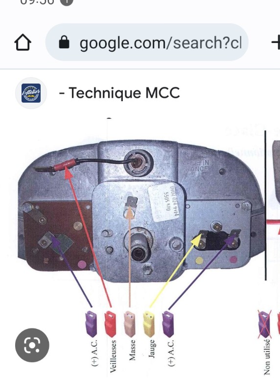

Bonjour à tous.
Après les fêtes et une semaine de covid j'ai retrouvé ma jauge essuie-glace.
Petit rappel
Le contact mis, la jauge ne fonctionne que si les essuie-glace ont été actionné. Une fois les essuie-glace éteints la jauge fonctionne.
Sur vos conseils j'ai débranché le moteur d'essuie-glace.
La jauge ne fonctionne pas.
En bougeant un peu la fiche de la jauge, elle fonctionne.
Alors 1ère question.
Je suis complètement à la masse, ce n'est pas une surprise mais est-ce que je fais masse et en touchant la fiche de la jauge et donc ça permet à la jauge de fonctionner?
Je me suis aussi aperçu que la clef a du jeu dans le simplex. Et en faisant bouger la clef, la jauge peut se mettre à fonctionner (sans actionner les essuie-glace)
D'où 2ème question, est-ce que le problème peut venir simplement du simplex?
Si l'un de vous a idée, conseils et autres....je suis preneur.
Merci de votre aide
2cv 4 de 1974

Bien. Je viens de brancher en supprimant le simplex.
Pas de changement. Tout fonctionne sauf la jauge.
Par contre un petit coup sur la boîte en plastique qui entoure le compteur et la jauge décolle.
Serait-il possible que ce soit l'indicateur lui même, enfin l'aiguille.
Comment tester pour savoir si ça fonctionne normalement ?
Constatation de dernière minute, c'est le cas de le dire, une fois le contact mis la jauge fonctionne au bout de 45".
J'arrête pour aujourd'hui.
Des idées pour un pauvre Plux ?
2cv 4 de 1974

En effet j'en ai plux que marre.
J'ai débranché la jauge gratté la fiche, rebranché. Il y a un jeu dans la fiche qui peut tourner sur son axe. Mais la position ne joue pas, apparemment.
2cv 4 de 1974
Messages : 17363
Re: Réparation suite accident 2cv : électricité
PLUX a écrit : 07 janv. 2023, 15:23 Constatation de dernière minute, c'est le cas de le dire, une fois le contact mis la jauge fonctionne au bout de 45"
Sans tapoter la boite ? (au fait, je ne vois pas très bien ce que tu entends par "boite" !🤔
C 'est systématique ce fonctionnement au bout de 45" ?
Tu n'aurais pas une autre jauge sous le coude (ou ailleurs !!) à tout hasard ?

Pour la jauge......non. Pas de ça en rayon.
D'ailleurs quand tu parles de jauge, parles tu du flotteur dans le réservoir ou du témoin du tableau de bord?
Pour la boîte en plastique, je pense que ça s'appelle enjoliveur de compteur. C'est le cadre où l'on fixe le compteur et les différents boutons. Si je t'appote dessus à hauteur de la jauge elle décolle.
Enfin, oui, ça semble systématique. J'ai essayé une vingtaine de fois et la jauge décolle toute seule entre 35" (le plus court) et 1"10" (le plus long)
Tu vas me dire que j'y ai passé du temps, 20 fois ça fait plus de 20' en comptant les intervalles.
Mais il faut dire qu'à part regarder comme une poule regarde un couteau ce pauvre compteur et tous ces fils sans rien comprendre je ne suis pas très actif.😀

Cette histoire de décalage entre la mise sous tension et le décollage de l'aiguille doit bien avoir une raison physique (électrique !). Mais ça me dépasse. Le tapotement, lui doit avoir une action mécanique. Mais là encore, la quelle ?? (je te suis d'une grande aide ce soir, non ? :gnark: )
Oui, je parle bien de l'indicateur de jauge, pas du flotteur.
Il faudrait presque démonter le compteur et n'y garder connecté que l'indicateur de jauge, faire une connexion électrique avec le flotteur indépendante du reste et voir comment ça réagit.

Deuchémoi a écrit : 07 janv. 2023, 20:07 Je t'avoue que ton problème me laisse sans réponse ...
Est-ce que l'indicateur de jauge peut se changer seul?
On est bien sûr que ça ne peut pas être un problème de masse au niveau du châssis sous le réservoir ?
Quand j'ai posé le réservoir, j'avais testé la jauge. Pour cela j'avais branché directement le fil jaune du réservoir sur le compteur et mis le + sur l'autre fiche et à la masse. Ça fonctionnait normalement.
J'ai un faisceau neuf acheté chez CIPERE.
Et j'ai branché comme sur la photo.
A titre d'info que veut dire +AC sur les 2 fils mauves ? Si je les ai intervertis, est-ce une cause possible du problème ?
Je vais déposer le câble compteur pour avoir plus de place et éventuellement tout redéposer.
Mais pour fait quoi ?
Merci et à bientôt
2cv 4 de 1974

Bonjour, +AC = +Après Contact
Messages : 17363
PLUX a écrit : 08 janv. 2023, 10:10 Est-ce que l'indicateur de jauge peut se changer seul?
N'ayant pas le même compteur que toi, je ne serait pas affirmatif, mais je pense que oui. Sur mon compteur, elle l'est !
viewtopic.php?p=166754#p166754
Encore une fois, le procédé par élimination sera le plus probant !
+ Après Contact. Donc la réponse à ta question est non ! Dans les 2 cas tu alimentes ton galvanomètre (nom savant de "la jauge" !)
Refaire les tests en ne modifiant qu'un seul paramètre à la fois ...

Bonjour à tous.
J'aurais au moins appris une chose, AC avant contact. J'aurais dû y penser.
Mais autant quand vous m'expliquez la mécanique j'arrive à comprendre autant avec l'électricité je suis hermétique.
Je vais déposer le compteur. Ce n'est pas gaieté de cœur.
Refaire les tests et procéder par élimination.....ça veut dire quoi?
Actuellement la jauge fonctionne:
Seule après 1'
Immédiatement quand je mets les essuie-glace glace
Immédiatement quand je tapote le capot du compteur
Quand je débranche les essuie-glace, la jauge fonctionne:
Immédiatement en tapotant
Seule après 1'
Les clignotants et feux de détresse ainsi que le régulateur n'ont visiblement aucune influence, branchés ou non c'est la même chose.
Auriez-vous une marche à suivre détaillée, pas à pas? Car pour le moment, je branche, débranche tout et n'importe quoi, sans méthode et sans savoir si ce que je fais a un sens.
Par exemple je débranche les essuie-glace, pas de changement, dois-je les rebrancher avant de tester autre chose ?
Cette fois j'ai bien peur de ne pas pouvoir m'en sortir.
2cv 4 de 1974
