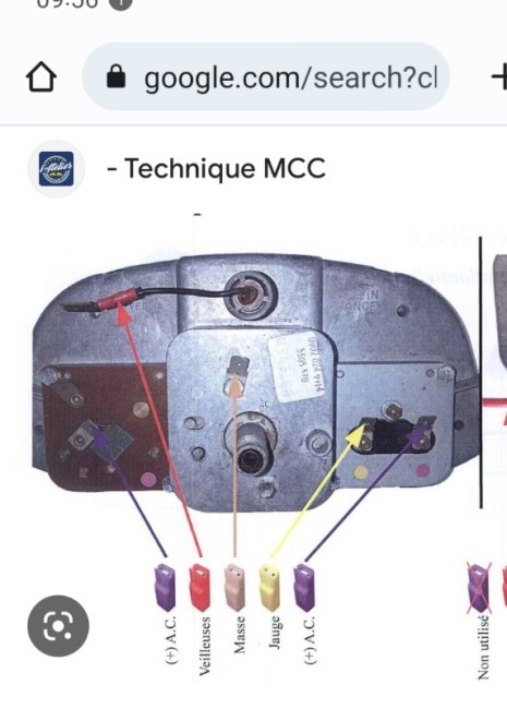

Bien. Je viens de brancher en supprimant le simplex.
Pas de changement. Tout fonctionne sauf la jauge.
Par contre un petit coup sur la boîte en plastique qui entoure le compteur et la jauge décolle.
Serait-il possible que ce soit l'indicateur lui même, enfin l'aiguille.
Comment tester pour savoir si ça fonctionne normalement ?
Constatation de dernière minute, c'est le cas de le dire, une fois le contact mis la jauge fonctionne au bout de 45".
J'arrête pour aujourd'hui.
Des idées pour un pauvre Plux ?

Re: Réparation suite accident 2cv : électricité
CHARLYSTONE a écrit : ↑07 janv. 2023, 17:02 Je vois que tu non peux Plux pour aujourd'huias tu contrôle si tes branchements de la jauge font bien contact
En effet j'en ai plux que marre.
J'ai débranché la jauge gratté la fiche, rebranché. Il y a un jeu dans la fiche qui peut tourner sur son axe. Mais la position ne joue pas, apparemment.
Pour la jauge......non. Pas de ça en rayon.
D'ailleurs quand tu parles de jauge, parles tu du flotteur dans le réservoir ou du témoin du tableau de bord?
Pour la boîte en plastique, je pense que ça s'appelle enjoliveur de compteur. C'est le cadre où l'on fixe le compteur et les différents boutons. Si je t'appote dessus à hauteur de la jauge elle décolle.
Enfin, oui, ça semble systématique. J'ai essayé une vingtaine de fois et la jauge décolle toute seule entre 35" (le plus court) et 1"10" (le plus long)
Tu vas me dire que j'y ai passé du temps, 20 fois ça fait plus de 20' en comptant les intervalles.
Mais il faut dire qu'à part regarder comme une poule regarde un couteau ce pauvre compteur et tous ces fils sans rien comprendre je ne suis pas très actif.

Est-ce que l'indicateur de jauge peut se changer seul?
On est bien sûr que ça ne peut pas être un problème de masse au niveau du châssis sous le réservoir ?
Quand j'ai posé le réservoir, j'avais testé la jauge. Pour cela j'avais branché directement le fil jaune du réservoir sur le compteur et mis le + sur l'autre fiche et à la masse. Ça fonctionnait normalement.
J'ai un faisceau neuf acheté chez CIPERE.
Et j'ai branché comme sur la photo.
A titre d'info que veut dire +AC sur les 2 fils mauves ? Si je les ai intervertis, est-ce une cause possible du problème ?
Je vais déposer le câble compteur pour avoir plus de place et éventuellement tout redéposer.
Mais pour fait quoi ?
Merci et à bientôt
2cv 4 de 1974
- Messages : 7408
Bonjour, +AC = +Après Contact
- Messages : 17354
N'ayant pas le même compteur que toi, je ne serait pas affirmatif, mais je pense que oui. Sur mon compteur, elle l'est !
viewtopic.php?p=166754#p166754
Encore une fois, le procédé par élimination sera le plus probant !On est bien sûr que ça ne peut pas être un problème de masse au niveau du châssis sous le réservoir ?
+ Après Contact. Donc la réponse à ta question est non ! Dans les 2 cas tu alimentes ton galvanomètre (nom savant de "la jauge" !)A titre d'info que veut dire +AC sur les 2 fils mauves ? Si je les ai intervertis, est-ce une cause possible du problème ?
Refaire les tests en ne modifiant qu'un seul paramètre à la fois ...Je vais déposer le câble compteur pour avoir plus de place et éventuellement tout redéposer.
