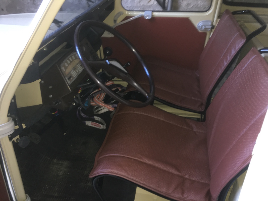

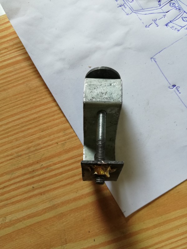

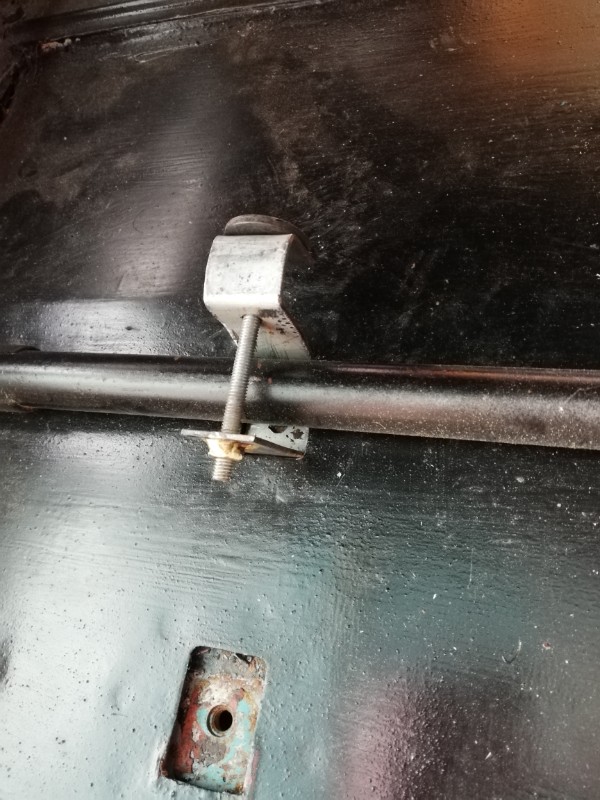

Voilà ce que j'ai trouvé dans la deudeuche :
Mes sièges sont identiques aux tiens :
Par contre ce que je craignais arrive , à savoir que lors du montage des sièges non d'origine
les systèmes d'attache arrières ont disparu.
je vais chercher pour soit avoir les cotes pour les refabriquer moi même ou soit en trouver d'occasion ? Je n'en n'ai jamais vu vendu en neuf...

Par contre, je ne pense pas que dans mon châssis il y ait tout les inserts...
je n'ai que deux fixations au centre du châssis sensées juste bloquer les sièges droit et gauche qu'on aperçoit sur cette vue du châssis lors de sa restauration :
..les inserts manquants; ça doit pouvoir se poser ?

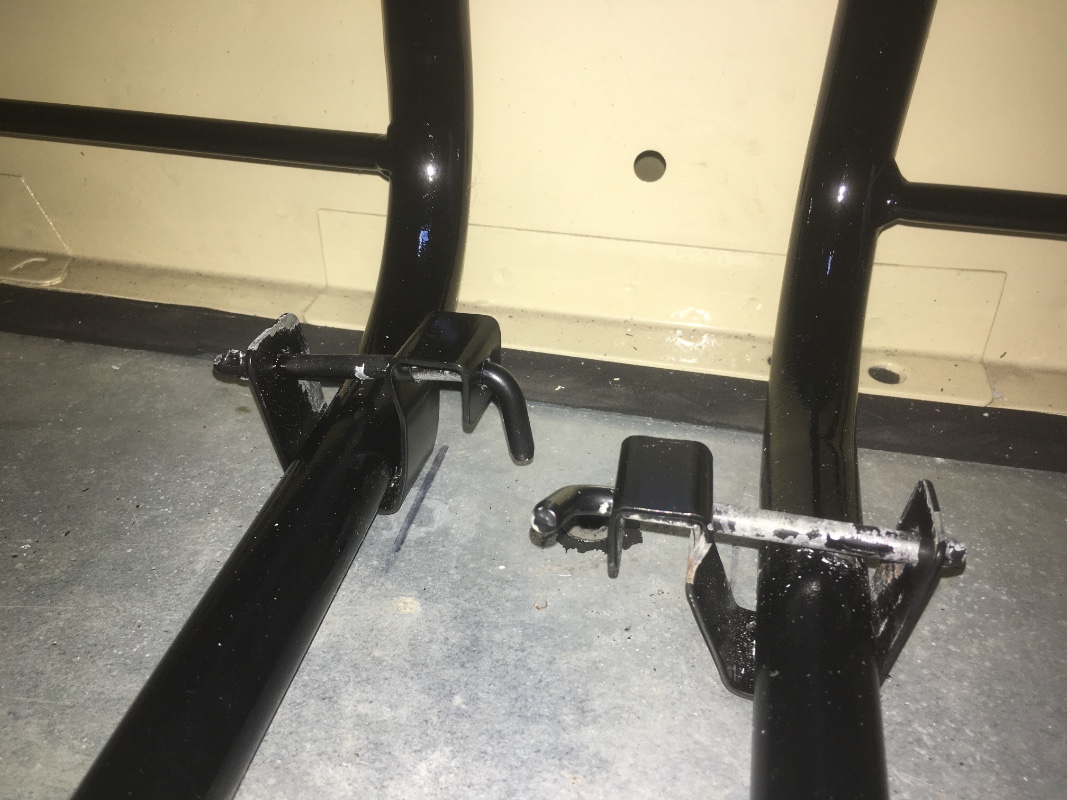

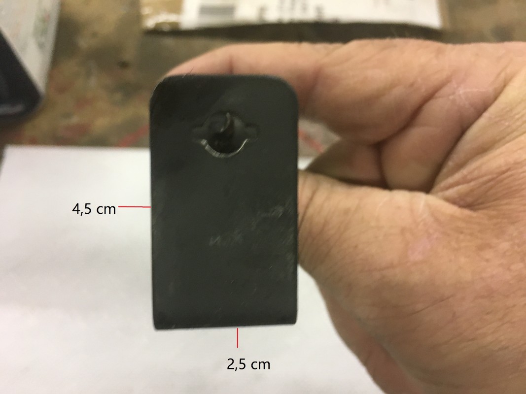

Voilà les côtes :
Pour la tige : longueur 7cm retour 2cm diamètre 6
Y plus qu'a ... :salut:

Tiens moi j'ai pas ce petit caoutchouc
Messages : 3331
Re: Fixation des sièges sur mon AK
didou04 a écrit : 10 avr. 2023, 19:26 Tiens moi j'ai pas ce petit caoutchouc
Je ne sais pas trop à quoi il sert mais il est sur les 2 pièces.

Y'a plus qu'à se mettre au travail ! Quelle est l'épaisseur de la pièce ? 4 ou 5 mm à priori ?
RICMAN41 a écrit : 10 avr. 2023, 19:34
A mon avis, ce caoutchouc est là pour exercer une pression sur l'axe et le maintenir bien calé dans son logement, car sinon je ne vois pas à quoi il peut être utile...
Messages : 3331
lucky40 a écrit : 10 avr. 2023, 20:38 Super ! Merci Richard !
4 ou 5 mm :fou: épaisseur de tôle 1,8 mm
