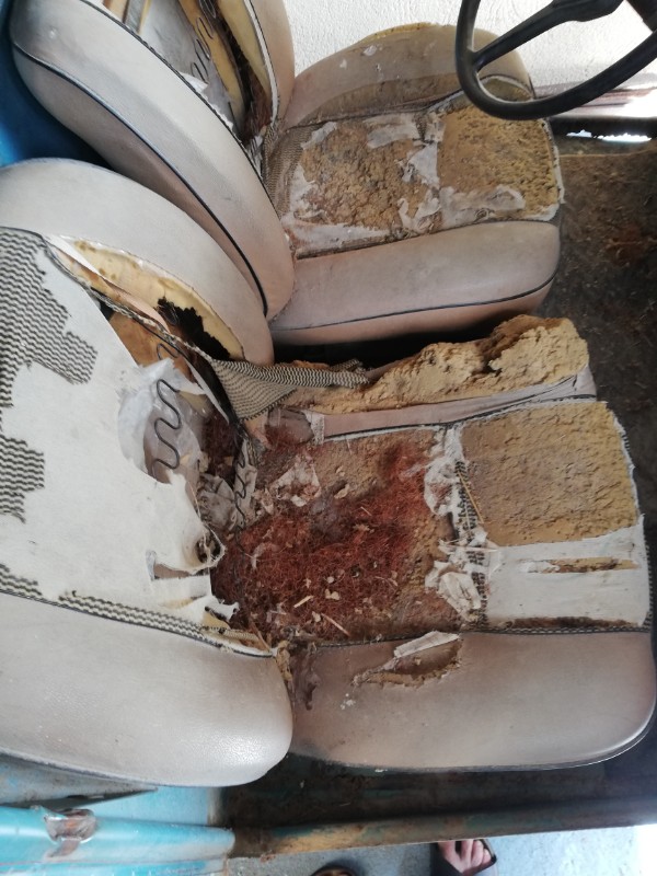

Quand j'ai récupéré cette AK, les sièges d'origine avaient disparu, remplacés par des sièges provenant d'une autre voiture et fixés avec les moyens du bord...
J'ai trouvé des sièges pour AK 400, d'origine en super état, et je compte les remettre en place seulement je ne sais pas comment il faut les fixer ni avec quoi ? Faut il que je trouve des "rails" de fixation ?

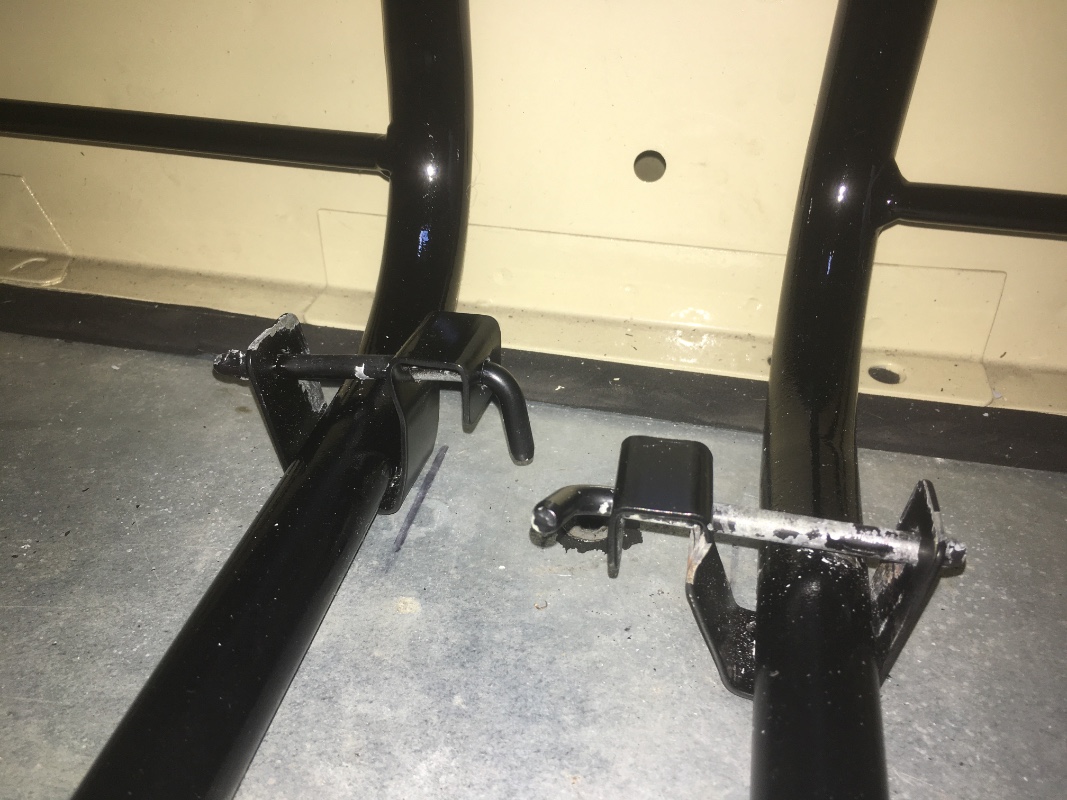

Les sièges d'Ak n'ont pas de glissières donc pas de rails sur le plancher mais une tétine de chaque coté du siège à l'avant qui s'enclenche dans les trous du plancher latéral et du châssis , à l'arrière coté châssis est fixé une pièce métallique en forme de U ou vient s'incérer le tube du siège . Je te fais des photos demain matin .
Super Richard !
D'après ce que tu décris, mon AK a le même dispositif . Merci pour tes photos, ça m'aidera bien .

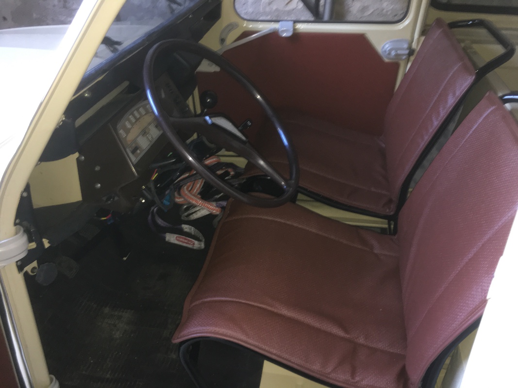

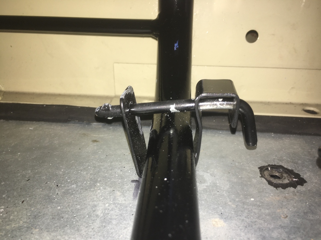

Merci Richard pour ces photos :pouce:

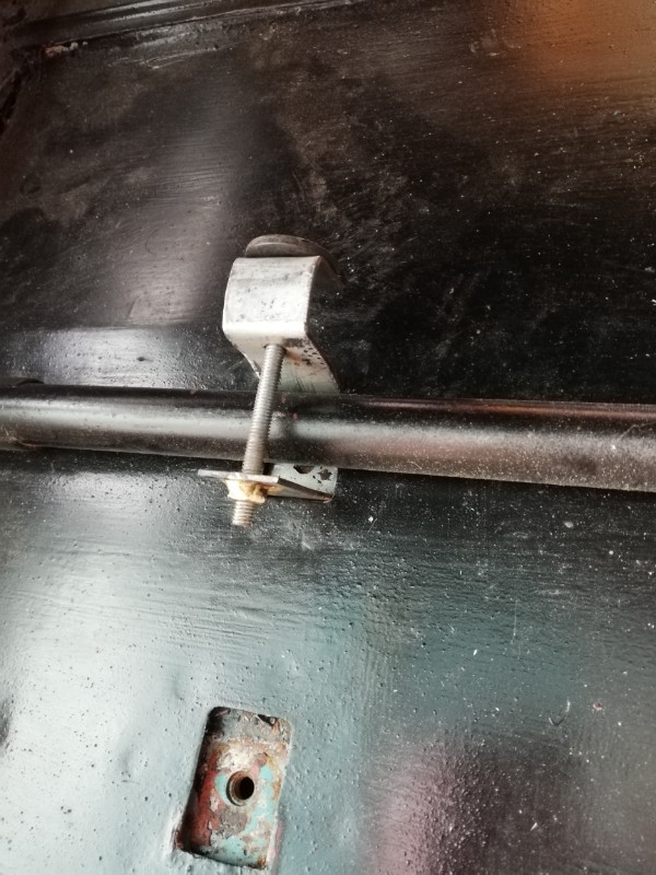

Voilà ce que j'ai trouvé dans la deudeuche :
Mes sièges sont identiques aux tiens :
Par contre ce que je craignais arrive , à savoir que lors du montage des sièges non d'origine
les systèmes d'attache arrières ont disparu.
je vais chercher pour soit avoir les cotes pour les refabriquer moi même ou soit en trouver d'occasion ? Je n'en n'ai jamais vu vendu en neuf...

Par contre, je ne pense pas que dans mon châssis il y ait tout les inserts...
je n'ai que deux fixations au centre du châssis sensées juste bloquer les sièges droit et gauche qu'on aperçoit sur cette vue du châssis lors de sa restauration :
..les inserts manquants; ça doit pouvoir se poser ?

Je trouve cependant très simpliste et peu efficace le maintien des sièges tel qu'il est ...Bon à l'avant du siège, pas de problème car les deux ergots de chaque siège viennent se loger dans les trous du châssis, mais sur l'arrière, les pièces de blocage que l'on aperçoit sur le châssis me semblent par très solides...le système que Ricman a sur sa Deudeuche me paraît bien plus fiable...

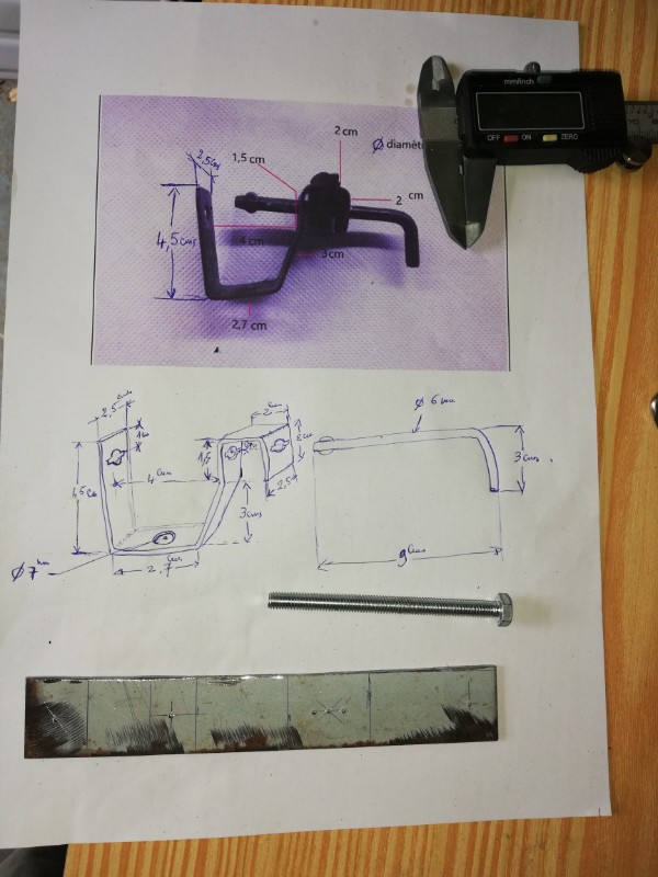

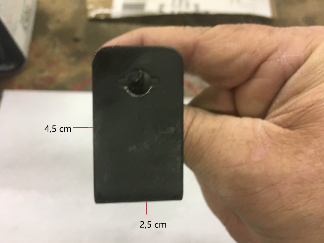

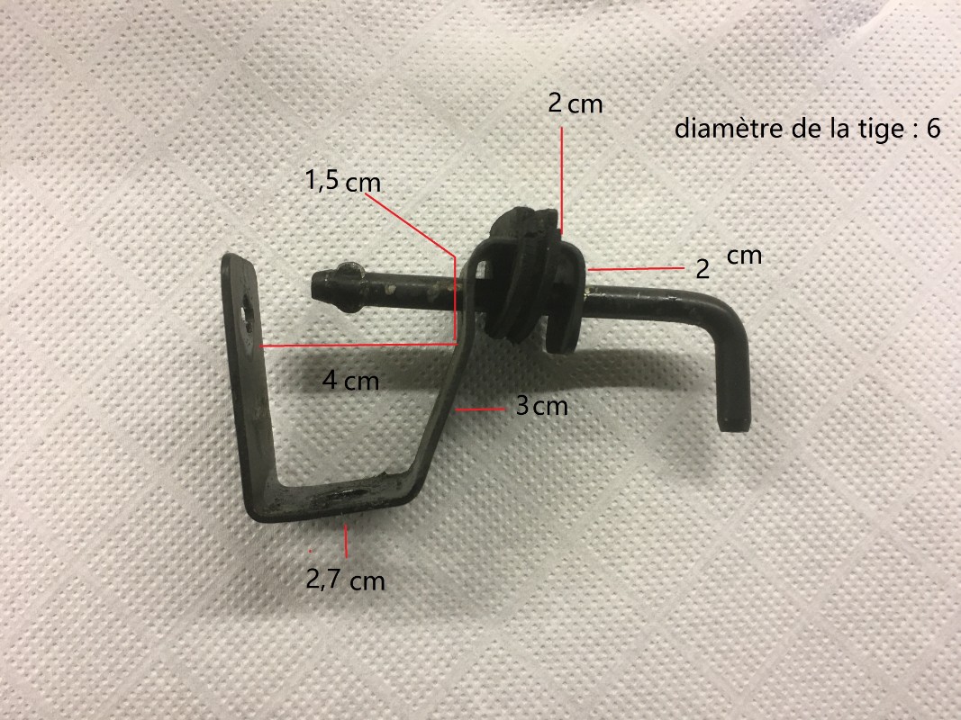

Voilà les côtes :
Pour la tige : longueur 7cm retour 2cm diamètre 6
Y plus qu'a ... :salut:

Y'a plus qu'à se mettre au travail ! Quelle est l'épaisseur de la pièce ? 4 ou 5 mm à priori ?
4 ou 5 mm :fou: épaisseur de tôle 1,8 mm
Ah en effet c'est plus mince que je pensais! tant mieux; je ferai avec une tôle de 2 mm ...

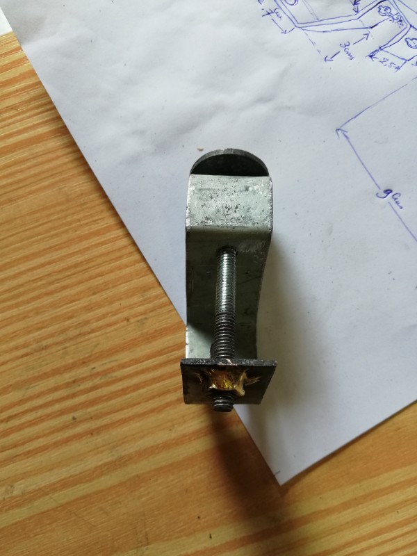

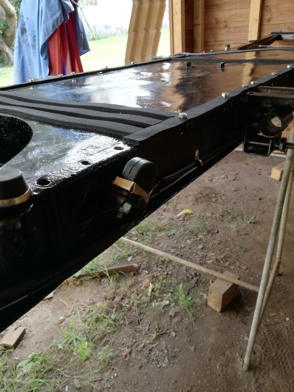

Bon voilà le travail...un peu transformé à ma sauce...
Je suis partie d'une pièce métallique de 1,9 mm d'épaisseur trouvée dans mon bric à brac :

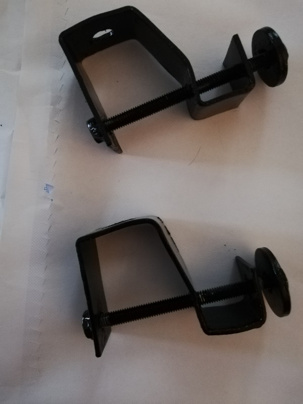

Puis après avoir repris les cotes fournies par Richard j'ai formé la pièce :
J'ai modifié le système de maintien pour me faciliter la tâche en fait. J'ai brasé un écrou de 10 à l'extérieur et une molette pour pouvoir sortir l'attache facilement .
Voilà la patte d'attache en place, tout est nickel...Je verrai le moment voulu pour enfiler sur la tige de 6 mm un tube de caoutchouc qui servira de butée entre elle et le tube du siège...
Voilà, j'ai plus qu'à faire la 2ème...

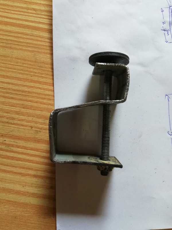

lucky40 a écrit : 11 avr. 2023, 13:40 Bon voilà le travail...un peu transformé à ma sauce...
Nickel !!! :pouce: et cela t''as permis de faire autre chose que du ponçage ... :gnark:
Messages : 3720
Re: Fixation des sièges sur mon AK
RICMAN41 a écrit : 11 avr. 2023, 21:25
Effectivement, ça casse un peu la monotonie du ponçage , voilà les pièces terminées :
Encore merci Richard !
