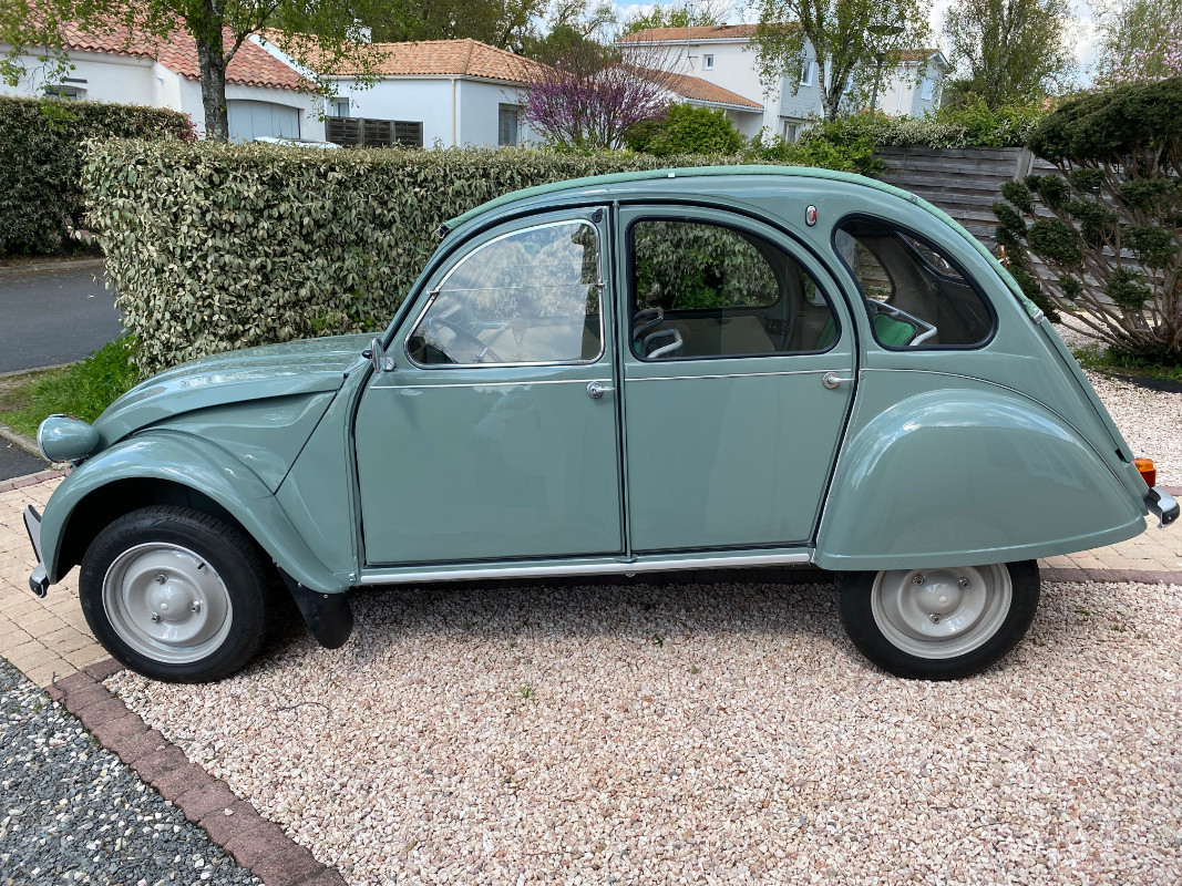

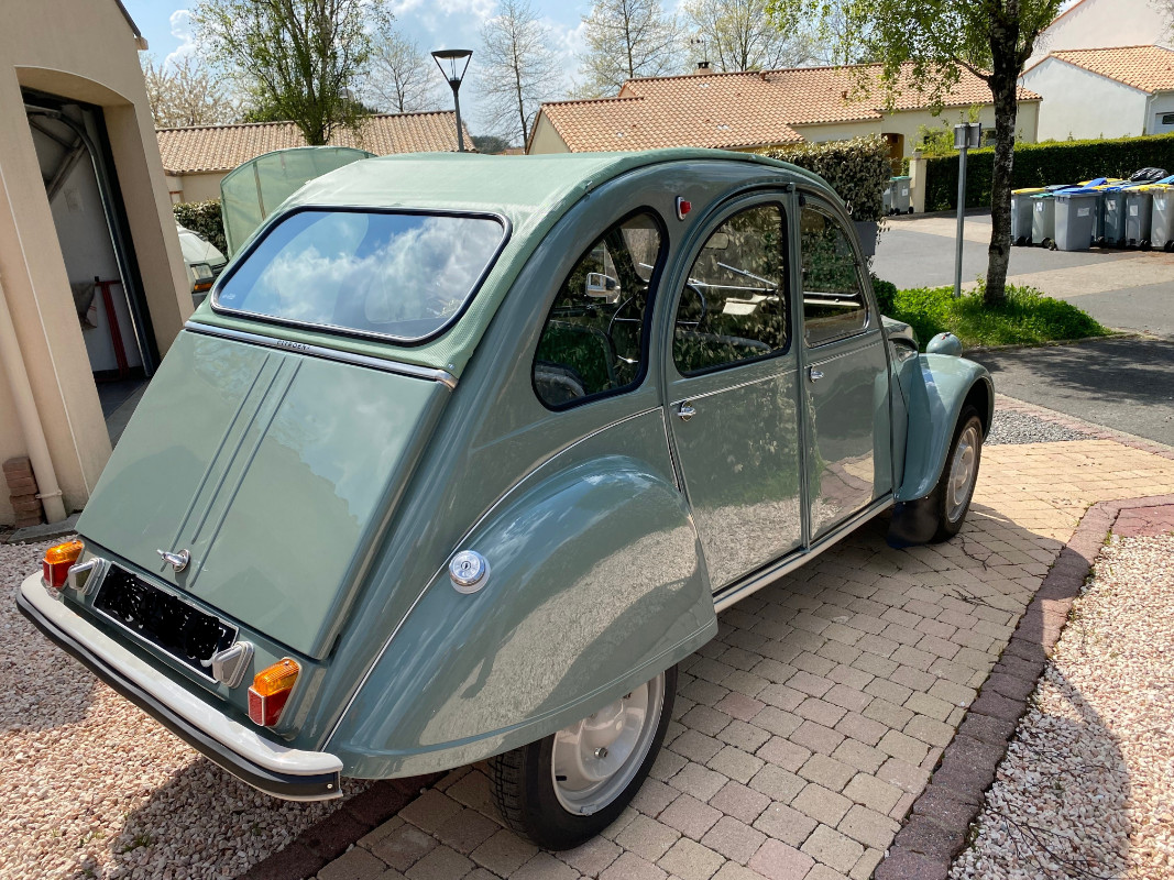

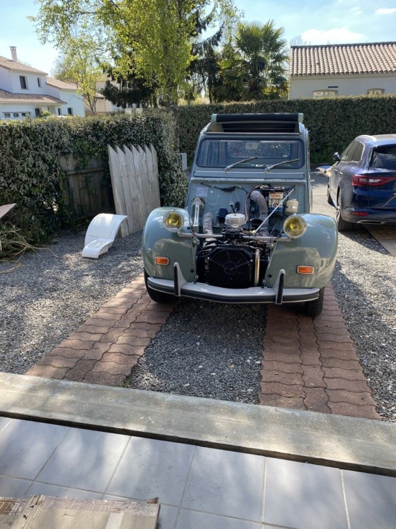

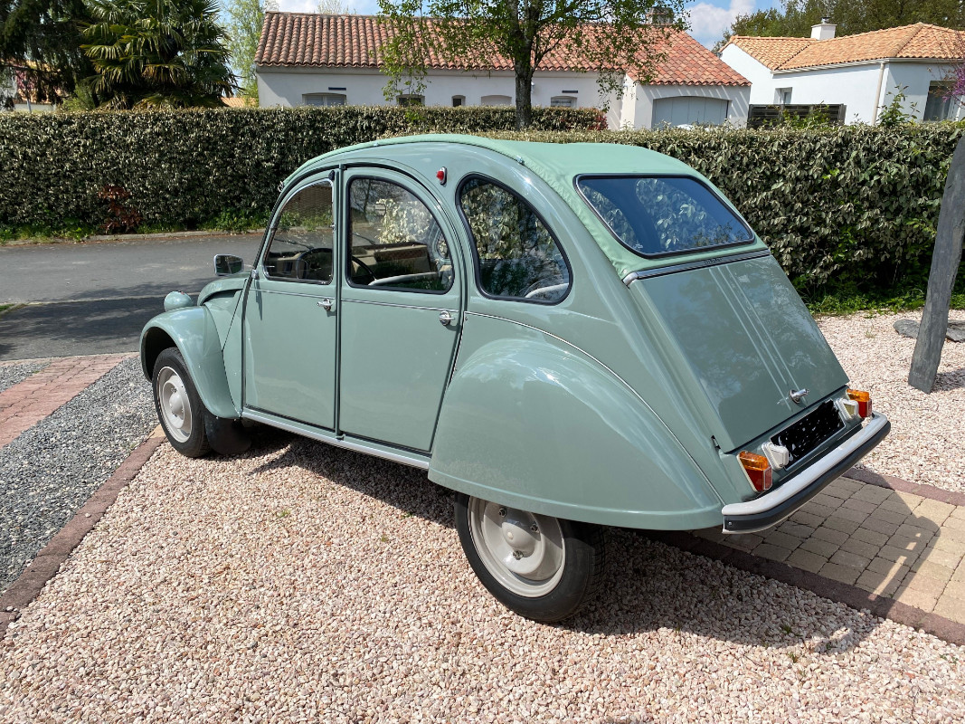

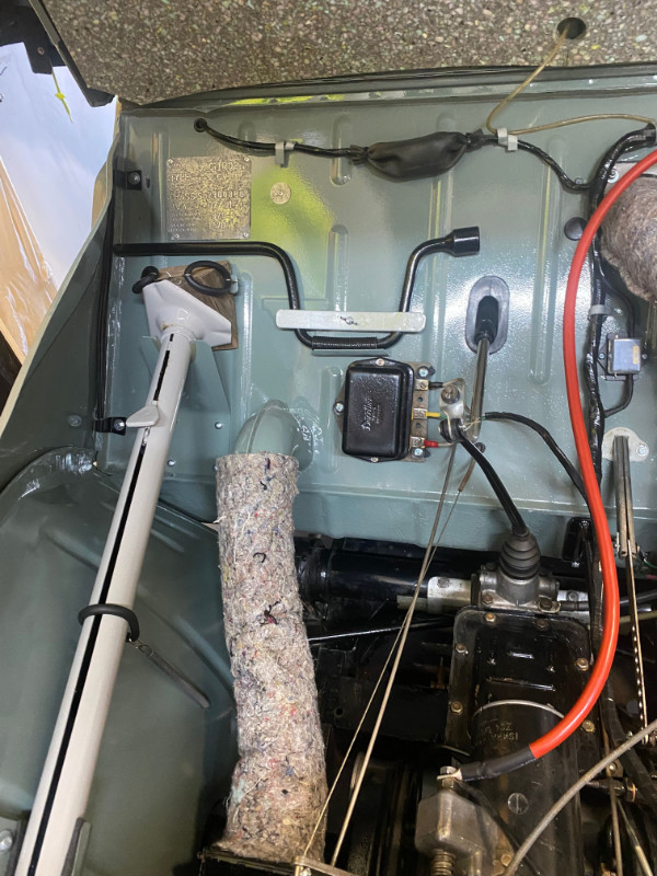

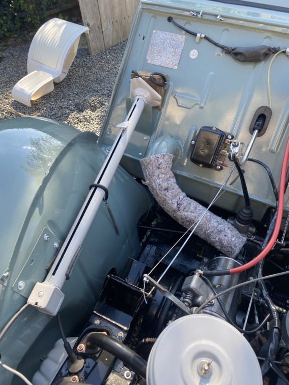

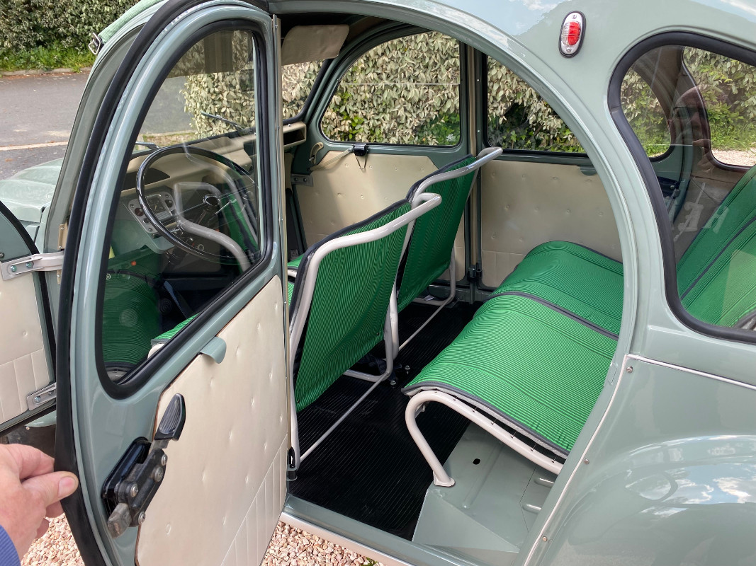

bon , elle ressemble de plus en plus a une 2cv ...
vous voulez une cuisse ou 2 ailes !!
j'ai également mis en place le lot de dépannage cric et cale , demain je dois fabriquer une platine pour la manivelle
sur la même image vous pouvez également constater qu'elle a en plus retrouvé une identité avec sa plaque alu constructeur et sa pastille code peinture

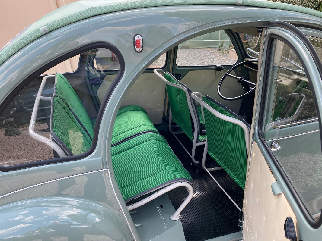

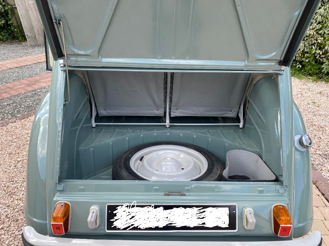

je disais donc que j'arrive a la fin de ma restauration et également a la fin de ce post du coup !!!.
pose de la dernière pièce , le support de manivelle
ensuite réalisation d'un dossier photos pour la FFVE afin d'obtenir une CG collection , je vous en met quelques unes
a suivre

Messages : 772
Re: renovation 2cv aza de 1969
Elle est superbe :amour:
Bravo pour ta magnifique restauration !
J’adore le compartiment moteur avec le support du cric et de l’écale :like:

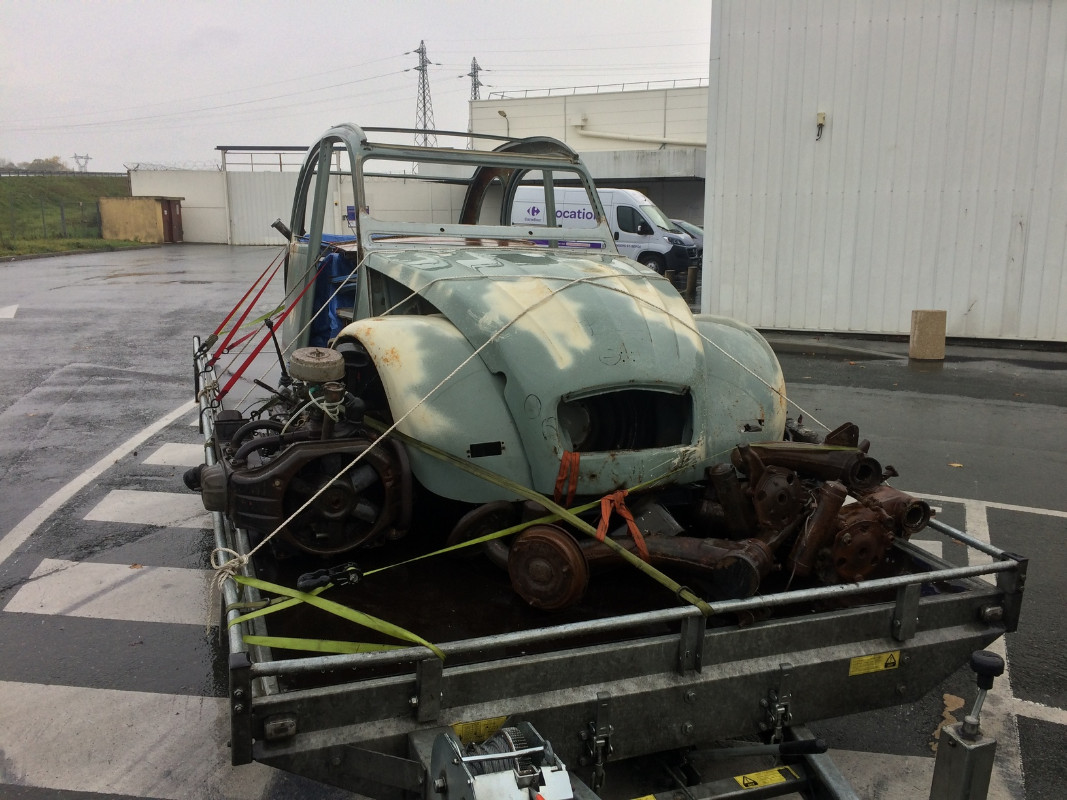

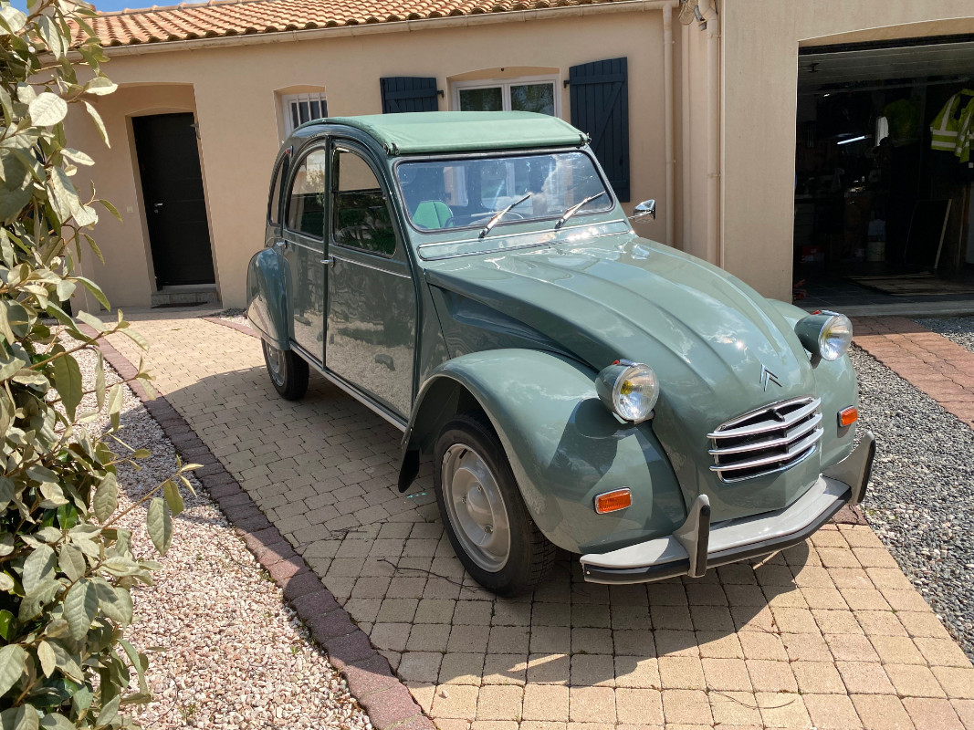

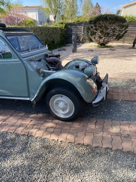

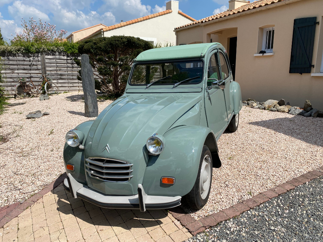

allez , pour me faire plaisirs !!. une chose que j'aime bien faire en fin de travaux , c'est un avant/après ....
Avec ça :
j'ai fait ça :
a suivre....

Messages : 6719
Effectivement y a une petite différence entre les 2 photos :???: :D
Merci le résultat est sublime bravo

Message par René-2A »
Les clignotants à côté des vitres de custode sont un ajout de votre part ou tels qu’à l’origine ?
mantachr
Messages : 144
Enregistré le : 11 févr. 2021, 21:10
Ma deuche : 2cv AZA
Date de naissance : 10 juin 1964
Localisation : 44
Message par mantachr »
désolé pour le retard de réponse !!. non sur les custodes ce sont les feux de stationnement ,les clignotants sont dans les feux arrières avec le stop .

comment te dire :???: :???: , si tu regarde bien la photo du "avant" la voiture semble a peu près montée sur le plateau!!.
en fait c'est une illusion , avec mon frère quand nous avons fait le chargement on a replacé volontairement des pièces a leurs place pour que le trajet ce fasse d'une manière plus confortable mais en réalité la voiture était démonté complètement ....
châssis ,trains roulant ,essieux, portes ,capot etc ...
