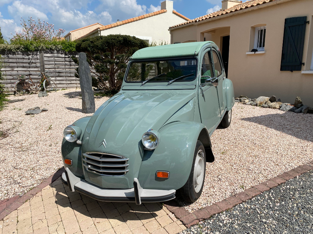

bon , elle ressemble de plus en plus a une 2cv ...
vous voulez une cuisse ou 2 ailes !! j'ai également mis en place le lot de dépannage cric et cale , demain je dois fabriquer une platine pour la manivelle sur la même image vous pouvez également constater qu'elle a en plus retrouvé une identité avec sa plaque alu constructeur et sa pastille code peinture

je disais donc que j'arrive a la fin de ma restauration et également a la fin de ce post du coup !!!.
pose de la dernière pièce , le support de manivelle ensuite réalisation d'un dossier photos pour la FFVE afin d'obtenir une CG collection , je vous en met quelques unes

allez , pour me faire plaisirs !!. une chose que j'aime bien faire en fin de travaux , c'est un avant/après ....
Avec ça :
j'ai fait ça : a suivre....
Avec ça :

un peu de news , je viens de recevoir le document de la FFVE pour que je puisse obtenir la carte grise collection et j'ai pris rendez-vous pour le contrôle technique qui aura lieu vendredi soir !!!.
je vous tiens au courant mais cela avance ....

bon des news !!.
le contrôle technique a été passé avec un franc succès vendredi soir
je n'ai eu que 1 défaut mineur sur le contrôle , un peu de jeu sur les 2 axes de pivots avant .
autrement nickel , cela a été un grand moment de stress pour moi cette présentation car même en étant très confiant sur la qualité du travail que j'ai réalisé sur cette auto(il faut bien que je me lance des fleurs!!) , on est pas a l'abri d'avoir laisser passé un truc ou un mauvais réglage (suspension a frotteur devant je le rappel ou freins !!) .
j'ai donc vendredi soir fait ma demande auprès de l'ants pour obtenir ma CG ...
je vous tiens au jus .
a suivre ...
