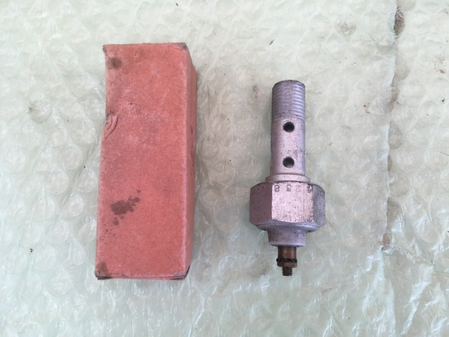

Le seul mano-contact d'huile pour 2CV que je connais, c'est l'accessoire d'époque que j'ai monté sur mon AZL.
