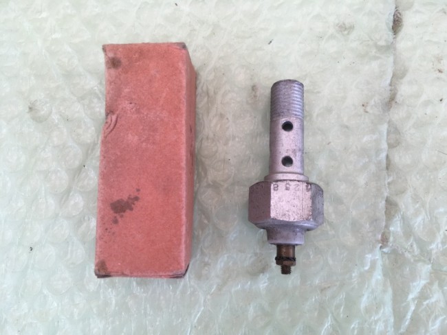

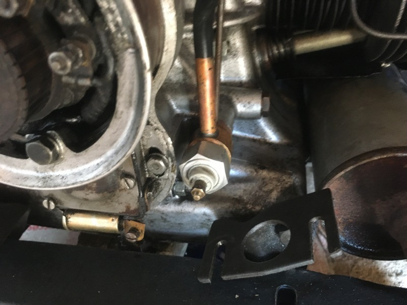

Le seul mano-contact d'huile pour 2CV que je connais, c'est l'accessoire d'époque que j'ai monté sur mon AZL.

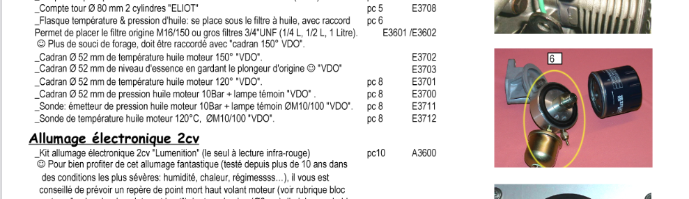

J'ai trouvé ça , il ne manquerai pas la vis centrale sur le socle
:siffle:

Marc 77 a écrit : 23 mars 2021, 18:14 Bonjour ,
:siffle:
bonjour marc 77 :salut:
merci pour ton message, d'après ce que mon beau fils m'a dit, le pas de vis de la plaque sandwich ou vient se visser le filtre à huile est ....... trop gros !
