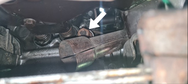

C'est bon je crois que je l'ai trouvé
Je ne vois que ça, c'est côté passager, à côté du joint lunette. Est ce bien cela?

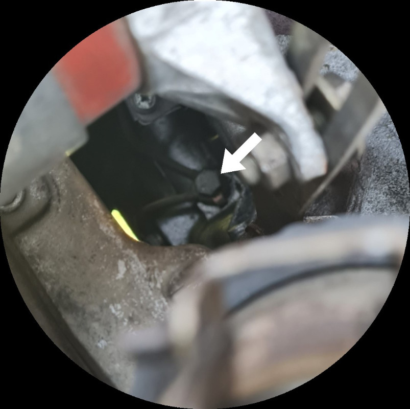

C'est bon j'ai trouvé...sur ce forum...
http://forum.2cv-legende.com/viewtopic.php?t=14538
Il y avait un certain deuchémoi en plus!
La photo montre clairement que j'ai identifié la bonne vis 👍🏻

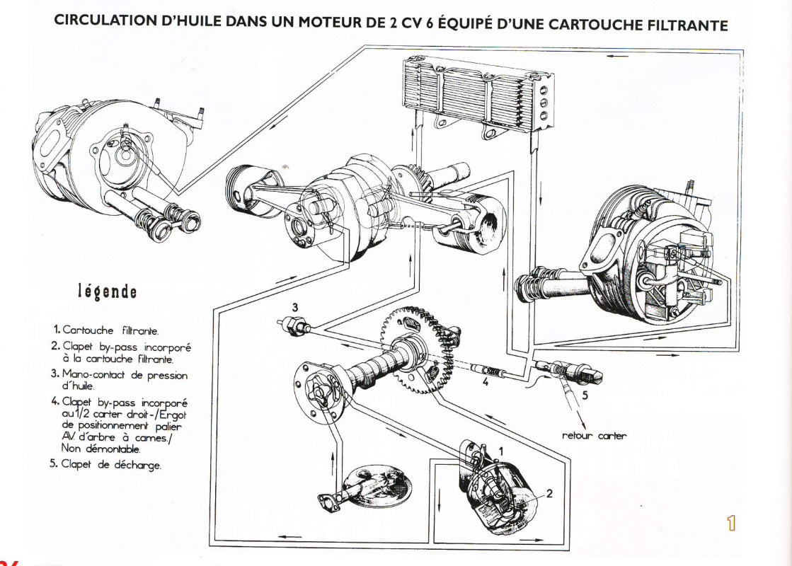

Je regardais le schéma du circuit ce matin. Si mon radiateur était bouché la température de l'huile s'envolerait. Hors après 1 heure de route elle était stabilisée à 90°C. Le deuxième point c'est que j'imagine que la pression monterait très haut instantanément car le bouchon empêcherait l'huile d'avancer. Elle grimperait jusqu'à faire declencher le bypass pour revenir à une valeur normale.
Par contre, si tu pars du principe que le clapet de décharge est bloqué ou se referme mal, j'ai l'impression que par gravité et lors d'une pause longue (une nuit par exemple), toute l'huile du radiateur et des parties supérieures se viderait dans le carter car le robinet de retour est ouvert. Donc en allumant, la pression reste basse tant que je n'ai pas tout rerempli, puis devient normale. Ça me paraît plus proche de l'expérience car les vidéos que vous voyez au dessus sont après une nuit. Les autres demarrages ont une extinction du voyant plus rapide.

pour moi, le by-pass interne sert à éviter une surpression qui pourra faire éclater le radiateur d'huile si celui était bouché. Toute l'huile passe par le radiateur (sauf celle pour le palier arrière du vilebrequin).

Je doute, dans ce cas il ferait double emploi avec le clapet de décharge dont la fonction est d'empêcher une montée anormale en pression.
Plus j'y réfléchi, plus j'ai l'impression que son circuit se vide lorsque le moteur est arrêté et c'est le temps nécessaire au remplissage et à la montée en pression qui donne ce retard aux indicateurs. Le radiateur est placé bien au-dessus de l'axe du vilebrequin ; si ce clapet est vraiment un "by-pass", alors il sert à court-circuiter le radiateur au cas où il se colmaterait. Mais ce que je comprend du circuit, sur le schéma, ne correspond pas ...

Pour moi le by pass permet, en cas d'obstruction du radiateur, d'ouvrir un circuit de secours qui permet de continuer à graisser le palier avant et les culasses ... :pense:

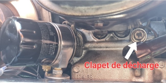

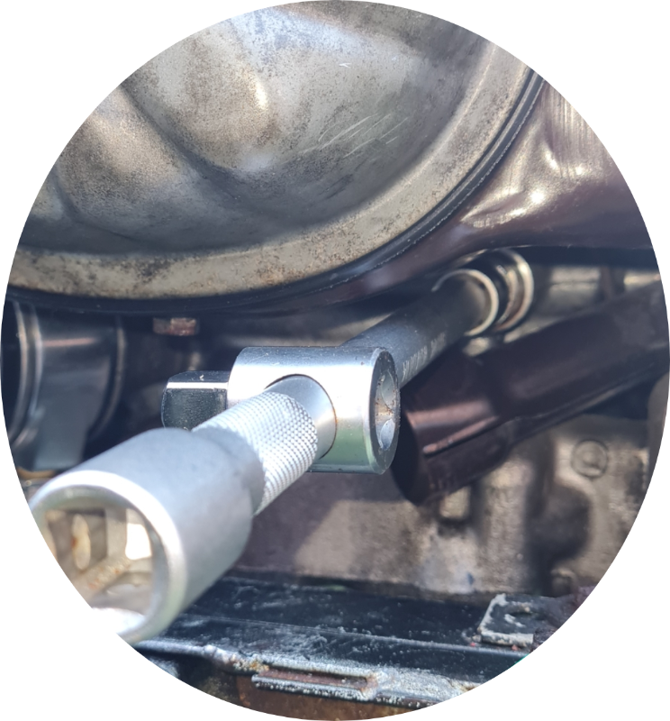

0) Localiser le Clapet
Il se trouve à proximité du cylindre côté passager
1) dévisser le bouchon : Embout 17mm

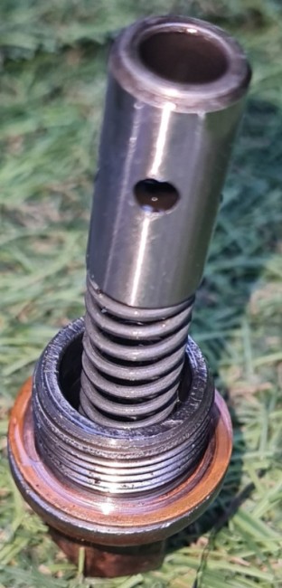

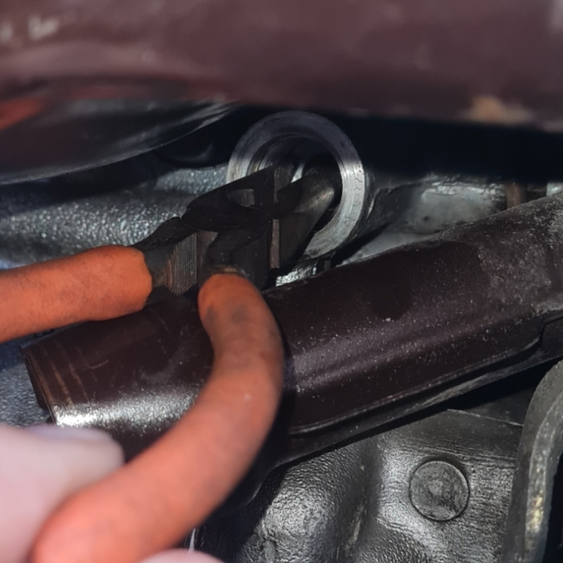

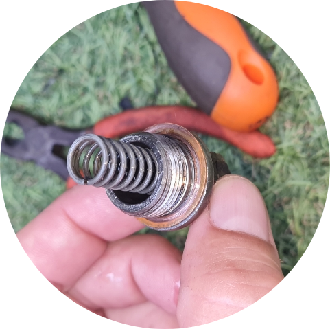

2)retirer bouchon+ressort: Je m'attendais à un truc violent suite à quelques commentaires sur le net mais en fait pas du tout. Le ressort est assez faible
3)retirer le piston, il y a un ergot que l'on peut attraper avec une pince

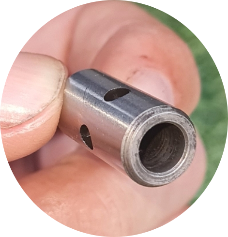

voici une vue du piston et des trous qui assurent l'évacuation de l'huile pour réguler la pression

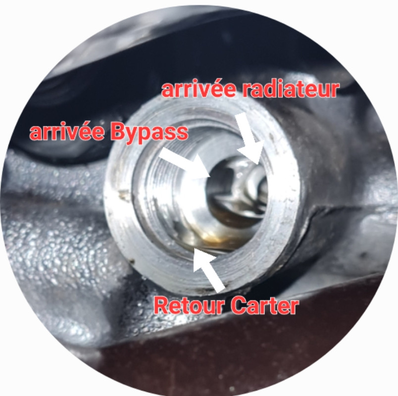

Une fois déposé on voit bien le trou du retour au carter
4) nettoyer le piston, le ressort, le bouchon

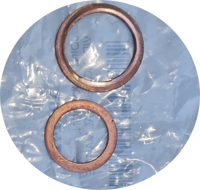

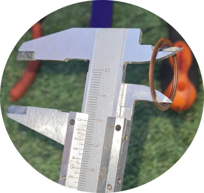

5) Remonter en commençant par insérer le piston puis en revissant le bouchon avec le ressort incorporé dedans
Par contre attention le joint est différent de celui du bouchon de vidange!
Du coup j'ai remonté avec l'ancien joint pour l'instant.

Comme dit plus haut (et comme semble aussi le penser François) je soupçonnais ce clapet de mal se refermer ou d'être grippé ce qui aurait pu causer la vidange des éléments supérieurs durant des pauses longues.
En dévissant le bouchon je me suis aperçu que pratiquement aucune huile ne s'écoulait...se qui semble appuyer cette hypothèse.
J'ai nettoyé le trou en mode un peu barbare en pulvérisant abondamment de nettoyant carbu. Le piston était sale mais bon ça ne m'a pas non plus paru dégeu
