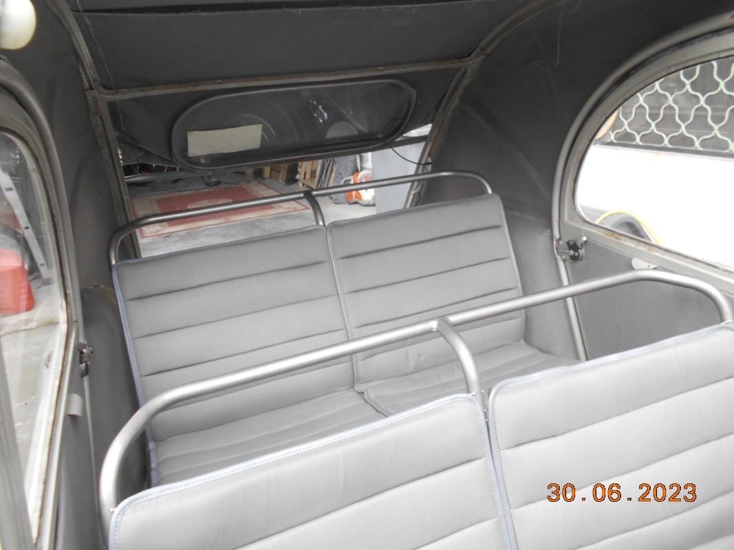

Bien sur les banquettes ...

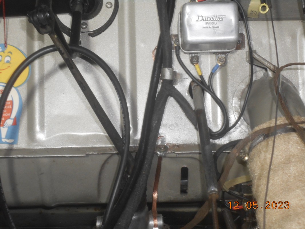

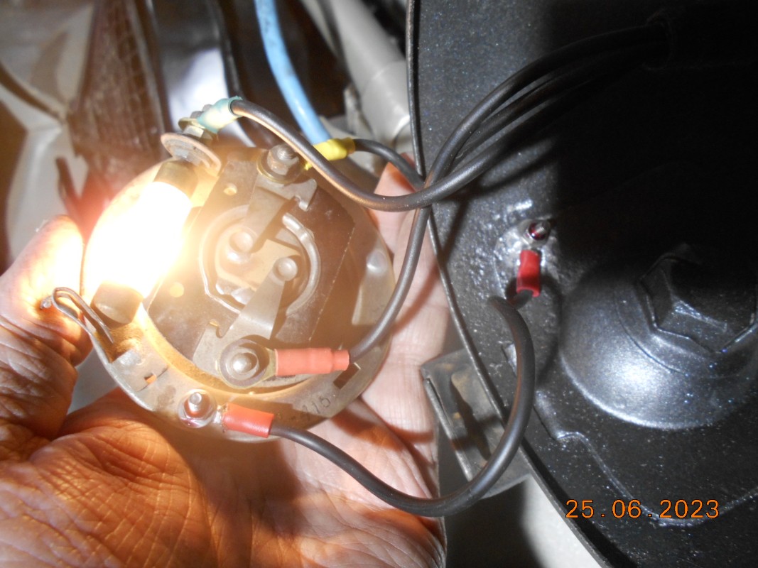

J'ai aussi soigné les masses pour les phares. Masse améliorée entre reniflard et barre de phares, et masses recréées dans les cuvelages de phares pour aller au support d'ampoules...
Le_solognot_41
Messages : 932
Ma deuche : 2cv type AZA
Re: Remise à niveau 2cv Type A de 52
Message par Le_solognot_41 »
denis56 a écrit : 04 juil. 2023, 07:35 J'ai aussi soigné les masses pour les phares. Masse améliorée entre reniflard et barre de phares, et masses recréées dans les cuvelages de phares pour aller au support d'ampoules...
Bien vu l'attention portée aux Masses ,
Cela peut éviter bien des problèmes par la suite

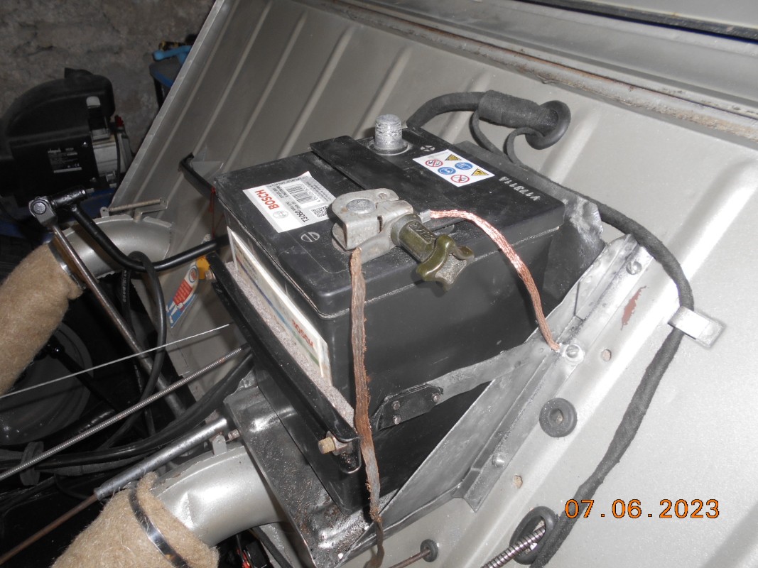

J'avais même ajouté une masse entre batterie et support batterie avec contacts soignés entre support et caisse, ainsi qu'une masse discrète entre boite et caisse...

denis56 a écrit : 04 juil. 2023, 12:35 J'avais même ajouté une masse entre batterie et support batterie avec contacts soignés entre support et caisse, ainsi qu'une masse discrète entre boite et caisse...
Ont peut dire que tu es vraiment à la masse :content: très belle restauration :pouce:

CHARLYSTONE a écrit : 04 juil. 2023, 16:50
oui comme j'ai dit plus haut : "l'attention" portée aux masses, c'est bon pour "la tension" ( 6 volts ? ) :gnark:

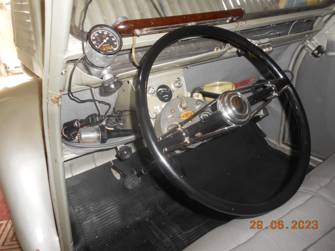

Comme d'hab quelques options !!
Je l'ai même joué façon "tuning" !!
Messages : 774
le kit esthétique pour le volant je ne connaissais pas ! Simple et l’effet est superbe :like:
Messages : 16266
François16 a écrit : 06 juil. 2023, 11:54 le kit esthétique pour le volant je ne connaissais pas ! Simple et l’effet est superbe :like:
Petites discussions à ce sujet ici :
http://forum.2cv-legende.com/viewtopic. ... 7&p=199047
et là :
http://forum.2cv-legende.com/viewtopic. ... 2&p=132304

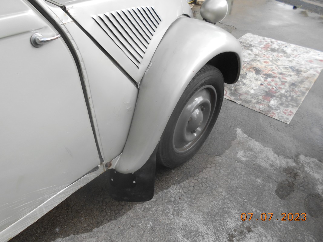

Dernier petit cadeau: Les bavettes !!

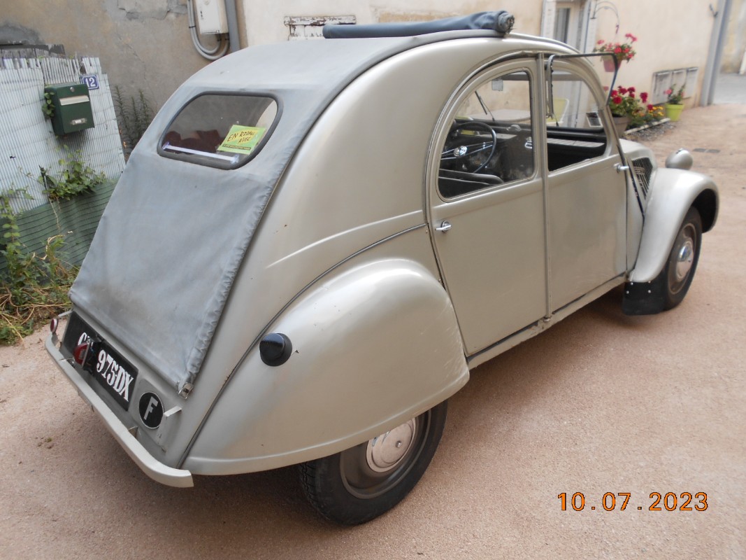

Un p'tit coup d'enjoliveurs; Ca la rajeunit !!
Messages : 16266
Bha ! Denis, m'enfin ? C'est quoi cette capote roulée à la va-que-j'te-pousse ?
Y'a du laissé aller ! La jeunesse, c'est plus ce que c'était ... :siffle:

Deuchémoi a écrit : 11 juil. 2023, 20:58 Bha ! Denis, m'enfin ? C'est quoi cette capote roulée à la va-que-j'te-pousse ?
Ben oui Denis, si tu veux énervé notre Deuchémoi, tu roule ou plie mal ta capote, soit tu ne met pas la poignée du coffre bien à l'horizontal mais surtout tu lui dis que l'anglais belle des calandre c'est celle à trois barre :gnark: :mdrr:

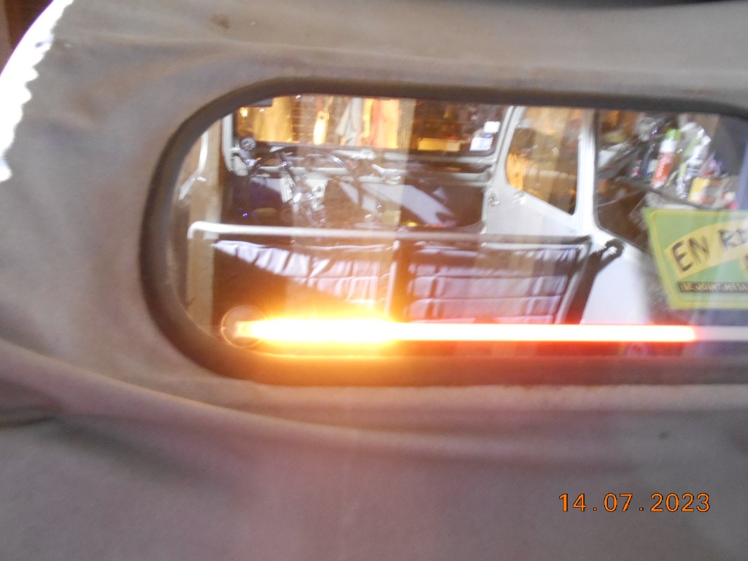

J'ai installé aussi les clignotants pour pouvoir doubler !! :)
Messages : 16266
denis56 a écrit : 18 juil. 2023, 19:03 J'ai installé aussi les clignotants pour pouvoir doubler !! :)
T'as raison, parfois, y'a des tracteurs sur la route !!

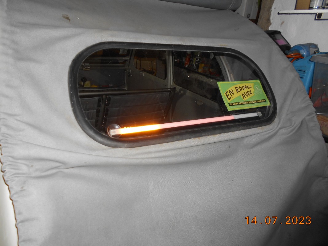

Pas mal le "sticker" d'époque... en "Rodage", je ne sais même pas si les nouvelles générations savent encore ce qu'est un rodage :gnark:

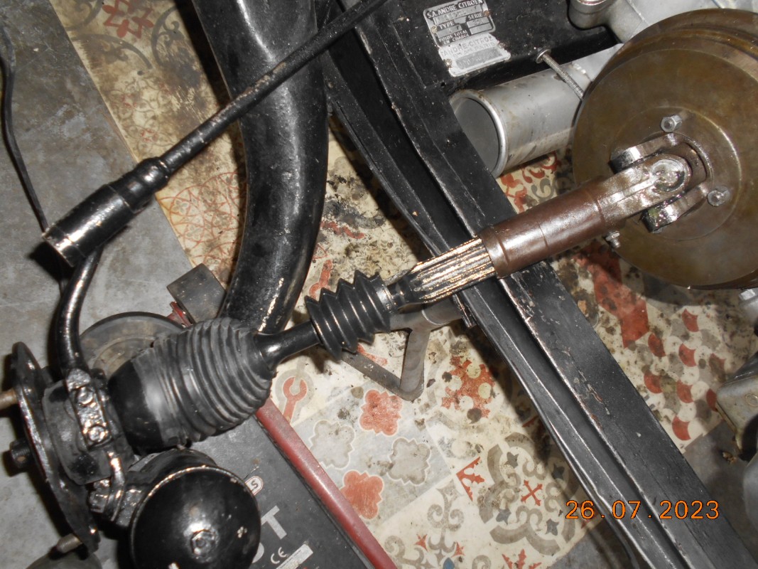

J'ai beaucoup trop de vibrations à 60km/h, et uniquement à 60... Equilibrage de roues ? Peut-être mais impossible à faire...
Je vais donc changer mes cardans et installer des cardans de AZ plus gros mais aussi à double articulation côté roues (options d'époque) ...
Je vais donc démonter les croisillons et changer tout cela... Demis cardans côté boite et cardans coté roues.

Voici des différences de taille !!
En bas le cardan d'origine. Notez son faible diamètre coté fourche...
Messages : 16266
denis56 a écrit : 25 juil. 2023, 07:24 En bas le cardan d'origine. Notez son faible diamètre coté fourche...
Pour ma gouverne, cette différence a une importance ? La section centrale est de toute façon plus fine et serait le maillon faible en cas de pépin, non ?
Messages : 1606
Âge : 69
A mon avis la transmission de petit diamètre à moins de dents qui sont moins profondes, et l'usure est bien plus rapide d'autant que le couple appliqué et plus important sur le petit diamètre.
Par ailleurs il est impossible de trouver des cardans homocinétiques de petit diamètre, c'est la raison principale de mon choix. Leur utilisation est bien plus confortable !

Les âmes sensibles vont hurler au blasphème car moteur et transmissions sont bien différentes de ceux d'origine. Mais je préfère une voiture qui puisse faire des kilomètres et me rendre aux concentrations par la route que plutôt que sur un plateau...
J'ai essayé avec un seul côté de changé, et mes vibrations ont disparu !! Plus qu'à faire l'autre côté !!
