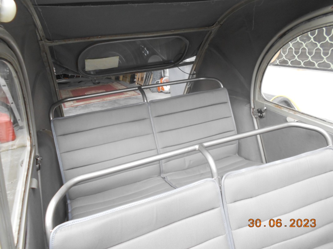

Bien sur les banquettes ...

Elle est magnifique 🤩, l’intérieur est sublime, on n’à l’impression qu’elle sort du salon 1948 !
Bravo et merci pour cette restauration de haut niveau :like:

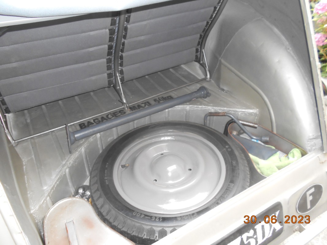

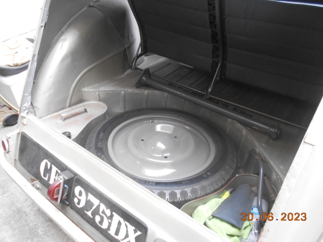

Et bien sur, j'ai rempli le coffre !!

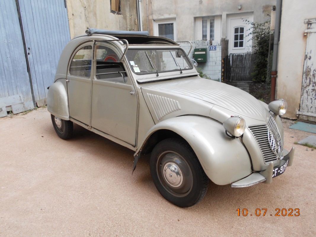

Un p'tit coup d'enjoliveurs; Ca la rajeunit !!
Messages : 16862
Re: Remise à niveau 2cv Type A de 52
Bha ! Denis, m'enfin ? C'est quoi cette capote roulée à la va-que-j'te-pousse ?
Y'a du laissé aller ! La jeunesse, c'est plus ce que c'était ... :siffle:
