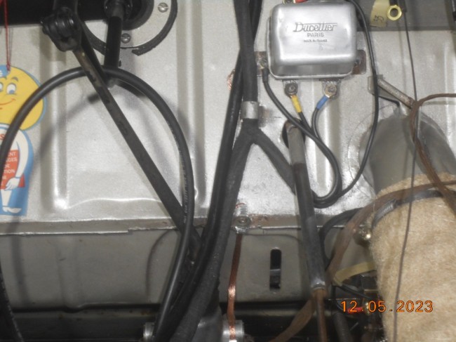

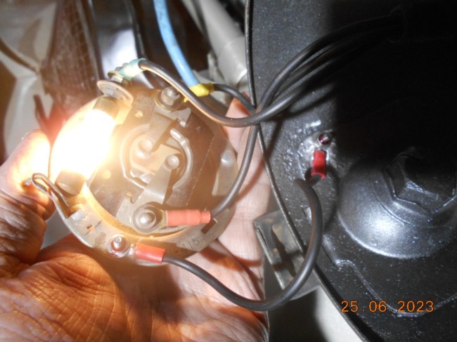

J'ai aussi soigné les masses pour les phares. Masse améliorée entre reniflard et barre de phares, et masses recréées dans les cuvelages de phares pour aller au support d'ampoules...
- Le_solognot_41
- Messages : 933
- Ma deuche : 2cv type AZA
Re: Remise à niveau 2cv Type A de 52
Bien vu l'attention portée aux Masses ,
Cela peut éviter bien des problèmes par la suite

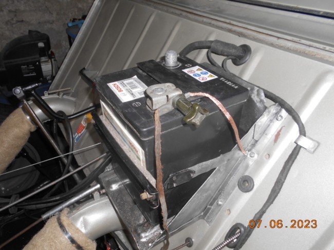

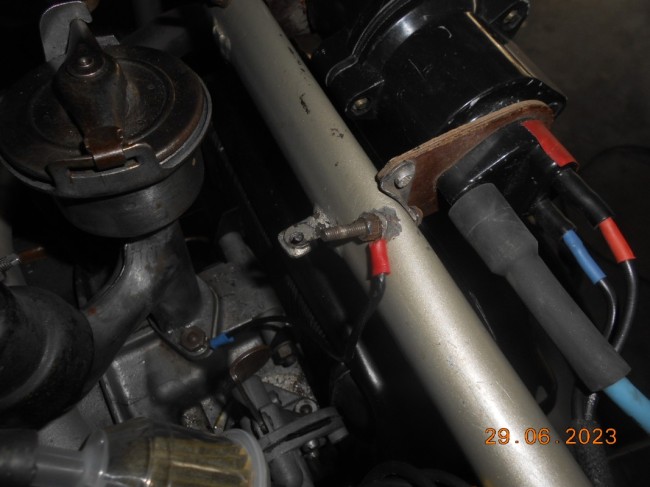

J'avais même ajouté une masse entre batterie et support batterie avec contacts soignés entre support et caisse, ainsi qu'une masse discrète entre boite et caisse...

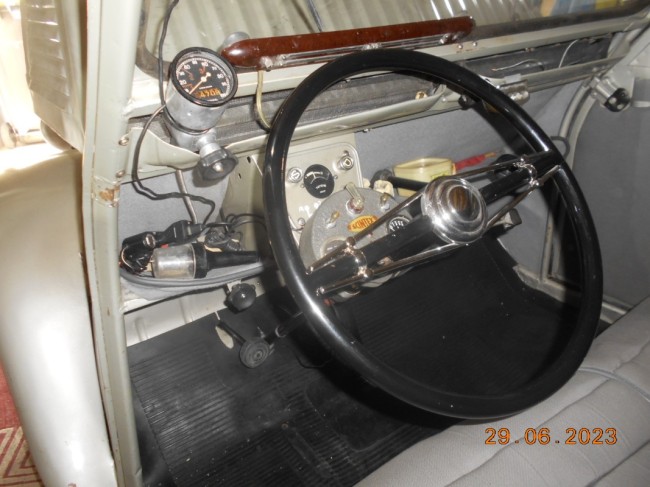

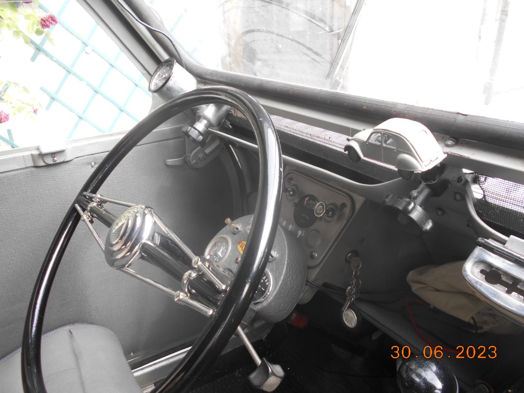

Comme d'hab quelques options !!
Je l'ai même joué façon "tuning" !!

le kit esthétique pour le volant je ne connaissais pas ! Simple et l’effet est superbe
- Messages : 16624
Petites discussions à ce sujet ici :François16 a écrit : ↑06 juil. 2023, 11:54 le kit esthétique pour le volant je ne connaissais pas ! Simple et l’effet est superbe![]()

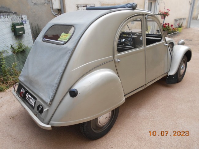

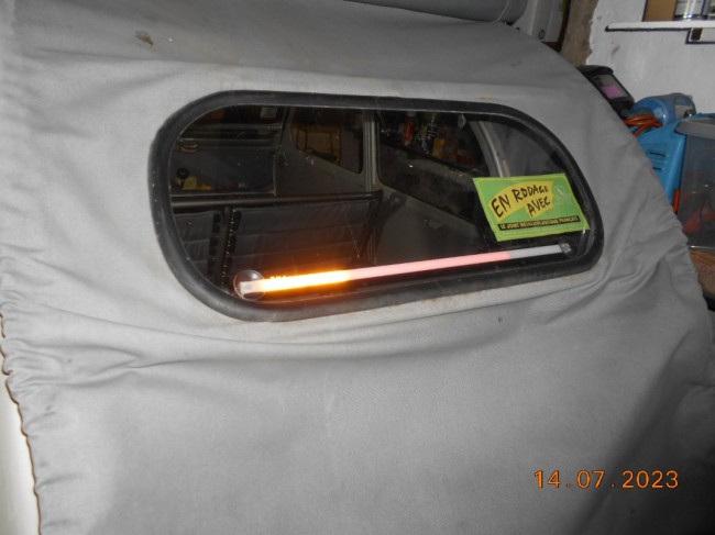

Bha ! Denis, m'enfin ? C'est quoi cette capote roulée à la va-que-j'te-pousse ?
Y'a du laissé aller ! La jeunesse, c'est plus ce que c'était ...

Ben oui Denis, si tu veux énervé notre Deuchémoi, tu roule ou plie mal ta capote, soit tu ne met pas la poignée du coffre bien à l'horizontal mais surtout tu lui dis que l'anglais belle des calandre c'est celle à trois barre

Pas mal le "sticker" d'époque... en "Rodage", je ne sais même pas si les nouvelles générations savent encore ce qu'est un rodage
