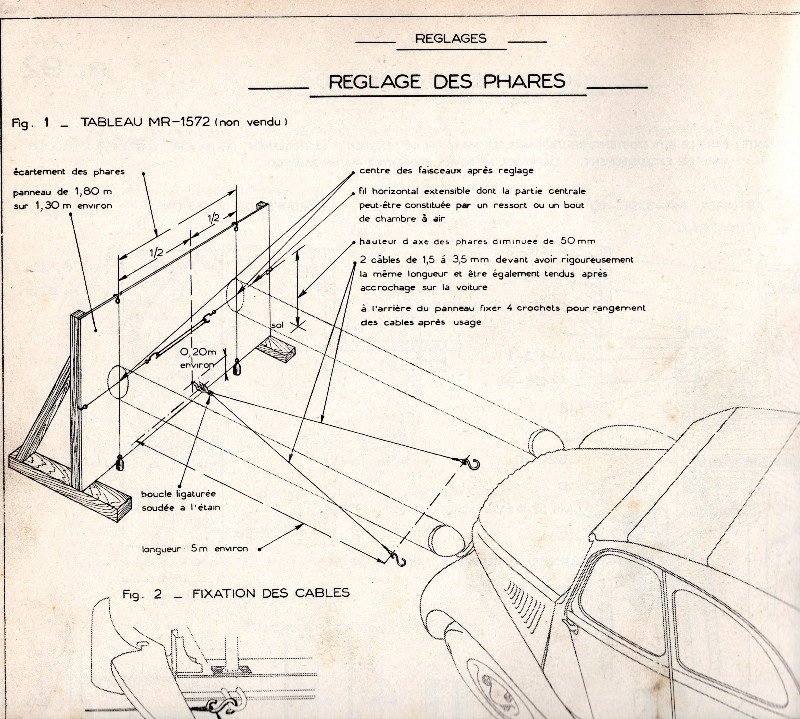

:D bonjour à tous comment régler tout seul c'est phares
je vous fait part de ce petit croquis très simple que j'ai retrouvé dans mes anciens livres, cela pourra servir a certain :?: ( si la hauteur de vos phares rentre dans cette fourchette)
:arrow: Image :wink:

Petite question bête :
Le test s'effectue en code ou en plein phare ?
Ou alors les deux ont la même hauteur juste leur intensité qui change :?:
salut
en code ... on règle les phares justement pour pas éblouir,les feux de route on doit les allumées quant il y a personne. :wink:
puis comme tu dit quant les codes son régler les phares aussi. :wink:

RAH ! le schéma est plus visible.
Quelqu'un pourrait le remettre svp ?
Je dois régler les phares de ma Lomax et c'est pas simple ;-)

est ce ceci?

Une méthode assez simple et rapide pour régler les phares d'une voiture :
Allumer les codes, la voiture à 20cm d'un mur. Repérer d'un trait, sur le mur, la ligne horizontale formée par le faisceau. (pour chacun des phares). Ensuite, reculer la voiture de 10m en ligne droite.
Une fois reculée, la ligne formée par le faisceau doit se trouver 10cm (15cm pour le phare droit) en dessous de celle tracée lorsque la voiture était contre le mur...
