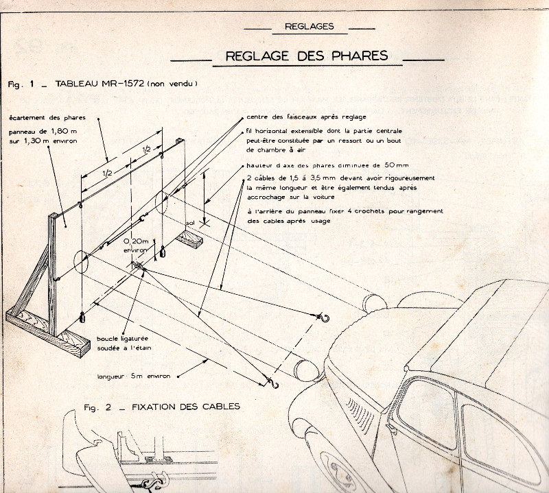

:D bonjour à tous comment régler tout seul c'est phares
je vous fait part de ce petit croquis très simple que j'ai retrouvé dans mes anciens livres, cela pourra servir a certain :?: ( si la hauteur de vos phares rentre dans cette fourchette)
:arrow: Image :wink:

merci,
elle est bizarre la deuche sur la photo... :mrgreen:
Messages : 11510
Re: reglage phares sur nos 2cv
pat77 a écrit :merci,
salut j'ai oublier de précisé, c'est pas pour une deuch le croquis, mais le principe et le même. :wink:

Bonsoir :)
Petite question bête :
Le test s'effectue en code ou en plein phare ?
Ou alors les deux ont la même hauteur juste leur intensité qui change :?:
Messages : 11510
Jean-Mi a écrit :Bonsoir :)
salut
en code ... on règle les phares justement pour pas éblouir,les feux de route on doit les allumées quant il y a personne. :wink:
puis comme tu dit quant les codes son régler les phares aussi. :wink:

RAH ! le schéma est plus visible.
Quelqu'un pourrait le remettre svp ?
Je dois régler les phares de ma Lomax et c'est pas simple ;-)
Messages : 16804
LOLOMAX a écrit : 17 sept. 2023, 17:47 RAH ! le schéma est plus visible.
Malheureusement, mis à part quelqu'un qui l'aurait enregistré sur sa machine .... :drapeaublanc:
Deuchémoi a écrit : 11 mars 2016, 10:37 Hello,
Afin de ne pas se retrouver avec des messages dont les photos ne sont plus disponibles suite à des modifications (voir disparitions !!) des hébergeurs, nous avons mis en place la possibilité d'héberger les photos sur le serveur du forum ! Comme ça, tant que La Légende vivra, les photos illustrant vos sujets seront disponibles !
CQFD !

est ce ceci?

Une méthode assez simple et rapide pour régler les phares d'une voiture :
Allumer les codes, la voiture à 20cm d'un mur. Repérer d'un trait, sur le mur, la ligne horizontale formée par le faisceau. (pour chacun des phares). Ensuite, reculer la voiture de 10m en ligne droite.
Une fois reculée, la ligne formée par le faisceau doit se trouver 10cm (15cm pour le phare droit) en dessous de celle tracée lorsque la voiture était contre le mur...
