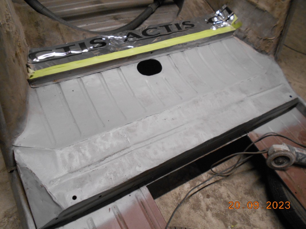

Re: Restauration 2cv Type A de 51
Là ou c'est très brun, c'est du Rustol...
Pose de la fibre de verre à l'aide de résine.... Plus qu'à mettre un peu de mastic !!
Mastic, ponçage, apprêt, mastic, ponçage... Et on continue !!
Une rotissoire m'aurait été bin utile, mais bon la caisse est légère et manipulable !
Suis assez content de l'apparence de ce bas de caisse désoxydé !
