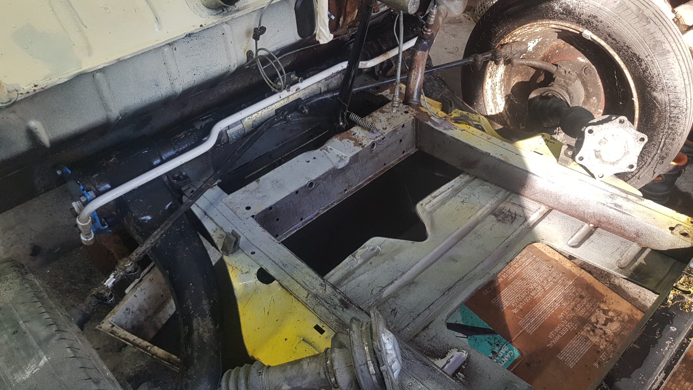

Bon , aujourd'hui, redecap'four sur mon berceau moteur ...
Je vois enfin ma barre stab' d ami8 !!! ( un pure bonheur dans les ronds-points !!! )
Je vais donc pouvoir feroser toutes les parties de tôle à nu et mettre en peinture...
Punaise !!!! Je commence a en avoir marre du netoyage et de la peinture !!!!
Vivement la mécanique et l elec !!!!
Mais surtout avec impatience... le remontage avec mes pièces toutes belles !!!!!

- Damien25
- Messages : 774
- Localisation : Doubs
- Âge : 48
Joli boulot !
Bien la barre stab... si tu en as mis une derrière aussi, car sinon c'est moyen, tu vas être sous-vireur à mort !
Joli boulot !
- akoirium
- Messages : 1664
- Ma deuche : 2cv6 1978 AZKA Flex-fuel E85
- Localisation : albi
- Âge : 44
Malheureusement il n existe pas de barre stab pour l arrière...
En fait si ça existe mais c'est introuvable !
C estait un accesoire 2cv vendu a l epoque et qui était un système exotique à base de lames reliées au châssis mais j en ai jamais vus hormis sur les brochures d epoque...
Bon il doit y avoir moyen de s en bricoler une mais a retirer a chaque CT...
J y réfléchirais à l occase...
Par contre pas de sous virage... ça penche juste un peu moins dans les ronds-points
