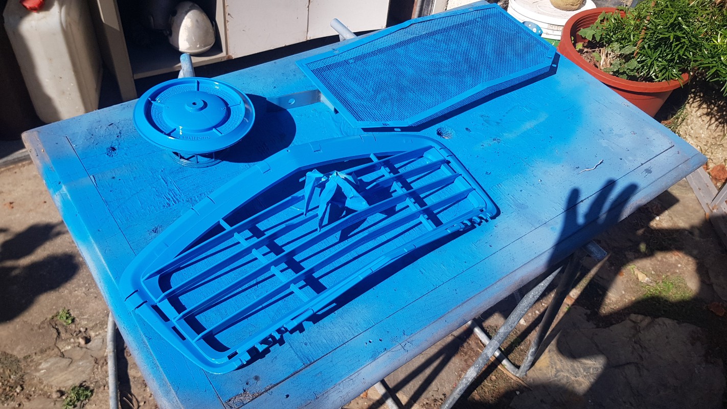

De la peinture !!! :
Je fait les fin de pots de peinture fer " climat extrême " avec un bleu foncé sympas pour un châssis
Et ... encore de la peinture !...
Prochaine étape : encore de la peinture !!!
j'en ai marre de la peinture !
Bref ... une bombe de beige Nevada ac074 c'est pas suffisant pour ma baie de pare brise .... j'ai des manques et des défauts a poncer avant une seconde couche et je pourrais passer le vernis...
puis j'ai eu un accident de stockage de mon capot ... retouches peintures a faire . et j'en profiterais pour en faire sur les ailles arrière et portières ....
et comme j'ai attaquer le châssis ... maintenant c'est le tablier avant qui fait tache ainsi que mon essieux, la barre stab', et les bras d'essieu !
Et puis du coups .... il vas falloir que je m'occupe des jantes aussi !!!!
vus que le kit enjoliveurs inox est prevus dans la commande ! mon dieu ! qu'elles sont laides comme ça !... toute piqué de rouille !!!!

Quelle peinture avez-vous utilisé pour le moteur svp ? Une haute température qu’on trouve dans tous les magasins de bricolage ou une spéciale ?
René
René
- akoirium
- Messages : 1489
- Ma deuche : 2cv6 1978 AZKA
- Localisation : albi
- Âge : 44
Oui peinture HT en bombe commandé sur Surdiscount :
https://www.surdiscount.com/fr/
Le seul endroit où j ai trouvé de la peinture bleu HT a prix raisonnable...
Le bleu foncé et l argent en HT...mais le pleut clair code RAL 5015 qui reprends mes éléments de carosserie, c est n est pas du HT mais juste des bombe de peinture carosserie de marque "Motip"

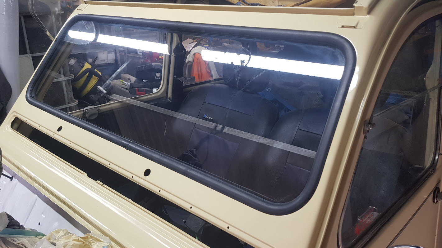

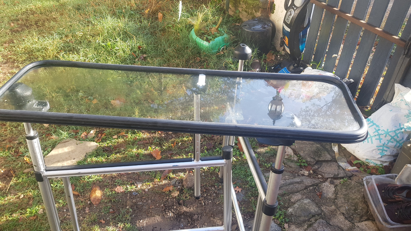

salut !
Ce matin ...Carglass Remplace !!! Trop cool !!!
Bref... ils m'ont envoyer un technicien qui n'avais pas fait de 2cv depuis plus de 5 ans ... et donc super sympa et ravi d'intervenir sur une 2cv !!!
Et donc super boulot rapide et efficace, avec en plus des conseils perso sur la technique de la ficelle pour la pose d'un pare brise 2cv !
j'ai dejas eu le droit a des felicitations sur le boulot que j'ai fait sur la baie de pare brise ... ca fait plaisir et ca me rassure !
Puis, en discutant avec lui, en ce qui concerne la ficelle, dejas , il s'est arreté avant de venir chez moi au bricotruc du coin pour achetter LA ficelle qui vas bien et qui n'accroche pas sur le joint quant on tire dessus !
Donc de la Drisse en nylon de 6mm.
Puis, astuce de poseur de pare brise, contrairement a tous les tutos du web ou on commence par tirer la ficelle du bas vers le haut..., il laisse 3 boucles dépasser du joint en haut au milieu et sur les coté au milieu aussi .
Il faut donc commencer par tirer le bas avec les 2 bouts, puis la boucle du haut, et ensuite a droite et a gauche.
Ce qui permet d'avoir le pare brise bien centré des le départ !
Le reste se passe comme une lettre a la poste et en même pas une heure , c’était torché !!!
Et pour finir, tans que le joint est neuf et souple, un léger coup de silicone a l’extérieur du joint en haut et sur les coté en passant la canule derriere le joint pour être sure de l’étanchéité...
Mais pas en bas au cas ou pour laisser l'eau s’évacuer et éviter de stagner .
Donc Voila ... YOUPI !!! Ma deuch a enfin un pare brise digne de ce nom !
Et en plus un pare brise feuilleté pour juste 40 € de franchise !

En fait, il ne faut pas tendre la ficelle dans la gorge en laissant sortir que les 2 bouts en bas comme on vois dans tous les tutos...
Il faut faire sortir la ficelle sur chaques côté du pare-brise pour pouvoir enclencher le joint aussi bien par en bas , en haut et sur les cotés

C'est vrai que ta baie est très belle
Beau travail.
Beau travail.
- Messages : 17354
C'est vrai que ça fait propre et beau !!
