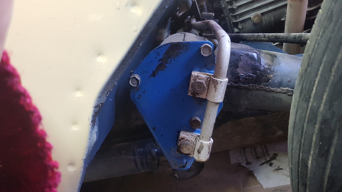

Attention... la barre toute seule ne suffit pas...!
Il faut avec les flasques/support d amortisseurs d ami8 !
Ainssi que les calles et les fixations de la barre.
Voici le bon montage :
Pour la mettre en place, c est un peu galère mais simple...
Il faut déposer les 2 ailes et beaucoup de patience et de jurons pour la faire passer :D

J ai pas de lien mais sur ma photo il faut aussi les 4 brides de fixation blanches que tu vois
Et sous les brides il y a des cales mais elle elle peuvent se bricoler sans soucis...

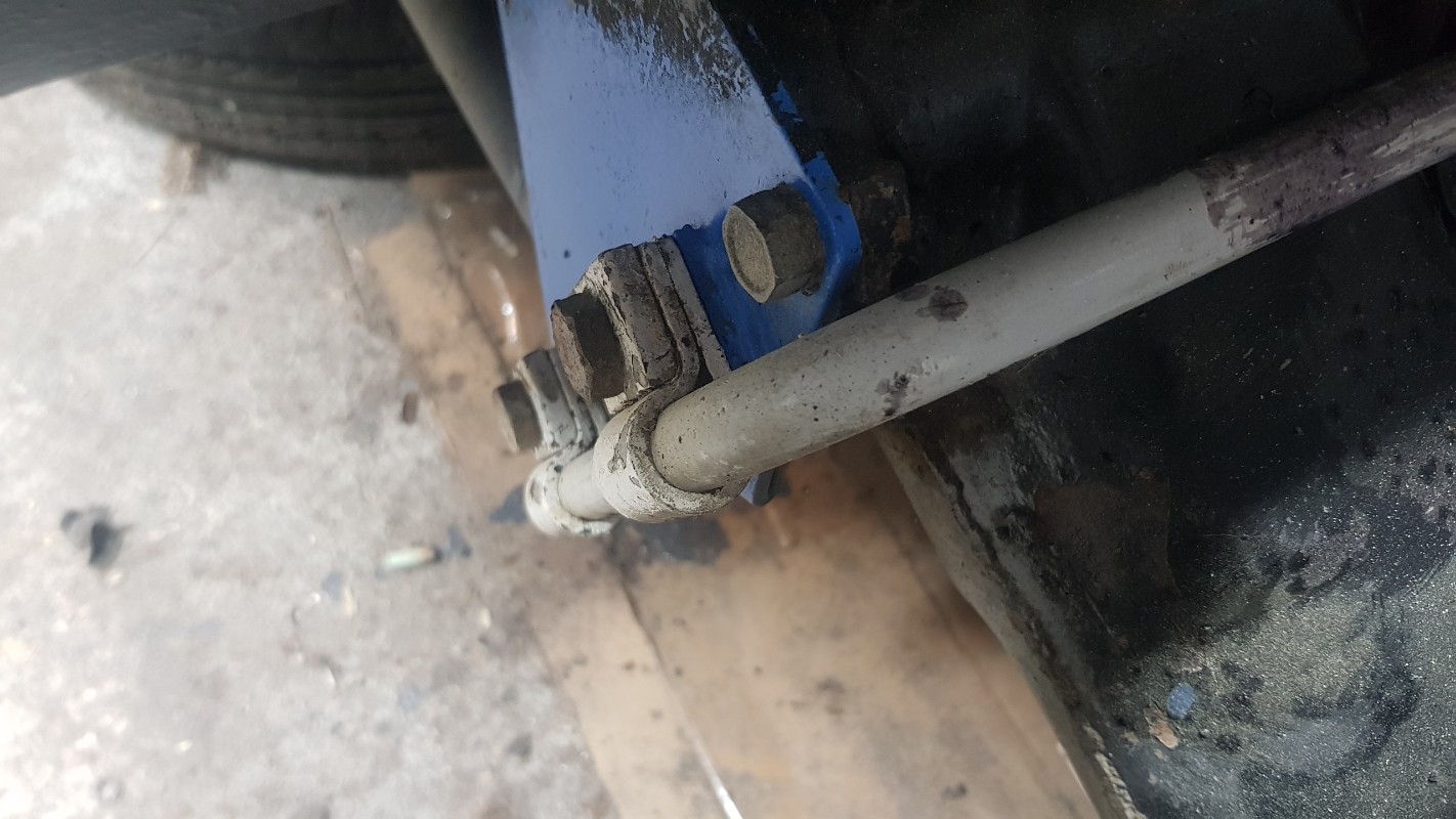

Si non voici une photo plus précise du montage des brides :
Les flasques d ami8 sont renforcés pour accueillir la barre ...

Merci @akoirium pour tous ces détails.
Pour un néophyte, pas facile de comprendre ce qu'il manque comme matos pour monter la barre.
Est-ce qu'il faut : ce que j'ai entouré en rouge (les 2 brides de fixation blanches et le système d'attache... x2 pour chaque côté) et en jaune la cale de fixation et le système d'attache (x2) ?

Oui c'est tout a fait ça ;)
