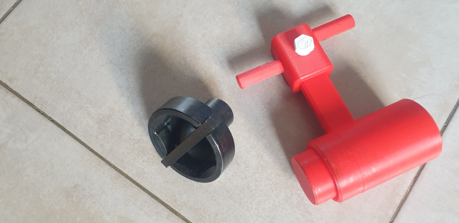

des nouvelles finalement j'ai redéposé tambours et garnitures remplacé les rondelles concentrique
par les origine exentrique réglé les garniture avec l''outil qui va bien (en plastique rouge a 18€)
tout remonté est surprise ça ne grince plus du tout
a voir dans le temps pour le moment c'est ok
avec ces deux outils :pouce:

Message par mura03 »
commandé chez renov 2cv Chateauroux machoires et rondelles concentrique
rondelles que j'ai suprimées et remis les excentriques elles sont réglées au maximum
en bas et c'est un peut juste mais impossible de faire mieux
avec les crondelles concentrique les garnitures n'appuyaient que sur huit
centimètres a peine en haut
une fois le réglage fait j'ai tout remonte sans bloquer les écrous et je suis parti
essayer a plusieurs ritme de roulage et..... plus de bruit
redépose des tambours pour bloquer les écrous et là je constate
que les garnitures appuis sur pratiquement sur toute la circonférence
pas tout a fait, en bas quelques petit centimètres qui ne touchent pas
on peut en déduire que le réglage des garnitures est sensible au bruit
en tout cas pour ce type de garnitures
avec d'autre fabriquant garnitures et rondelles concentrique sont peut ètre plus précisent
et n'engendre aucun bruit

j'ai appris que le grincement vient de l'air qui se "coince " comprime entre les garnitures et le tambour
quand les garnitures sont mal réglées; je dirais que ça fait comme un coin d'air
qui s'engoufre entre la garniture et le tambour
il faut absolument que les machoires appuient sur presque toute leur surface
si le contact n'est que sur le haut ça grince mais ça freine quand mème
pource réglage l'outil en rouge va super bien pour régler les rondelles excentrique
il n'est pas trés chère, certe en plastique mais bien pratique
