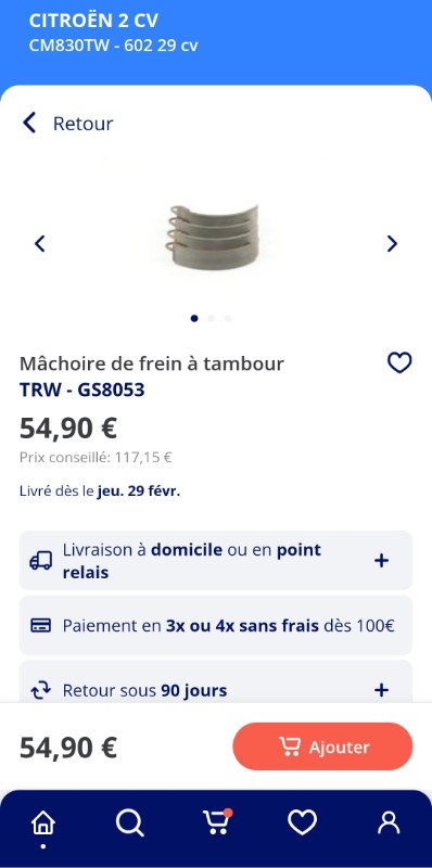

Ici tu as seulement les garnitures.
Ce sont des TRW https://www.mehariclub.com/fr/1820835-- ... nce-les-4/
Ou

De rien, j'avais vu que le Mcc proposait du TRW (ainsi que Mcda mais seulement le kit) alors je me suis dit...
Après c'est vrai que lorsque on parle de marque plus généraliste, il faut penser au fournisseurs généralistes aussi souvent moins cher
