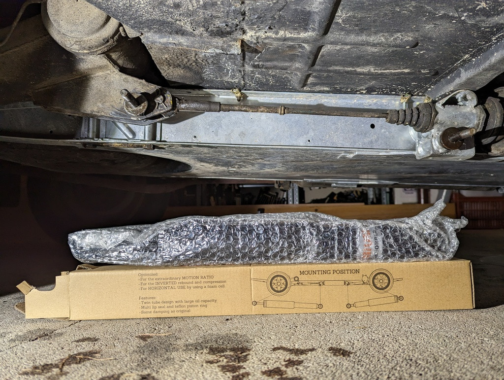

Voici les 4 amortisseurs dans leur carton :
Les plus longs vont à l'arrière, tandis que les plus courts vont à l'avant.
Il n'y a pas d'erreur possible, c'est explicitement imprimé sur le carton.

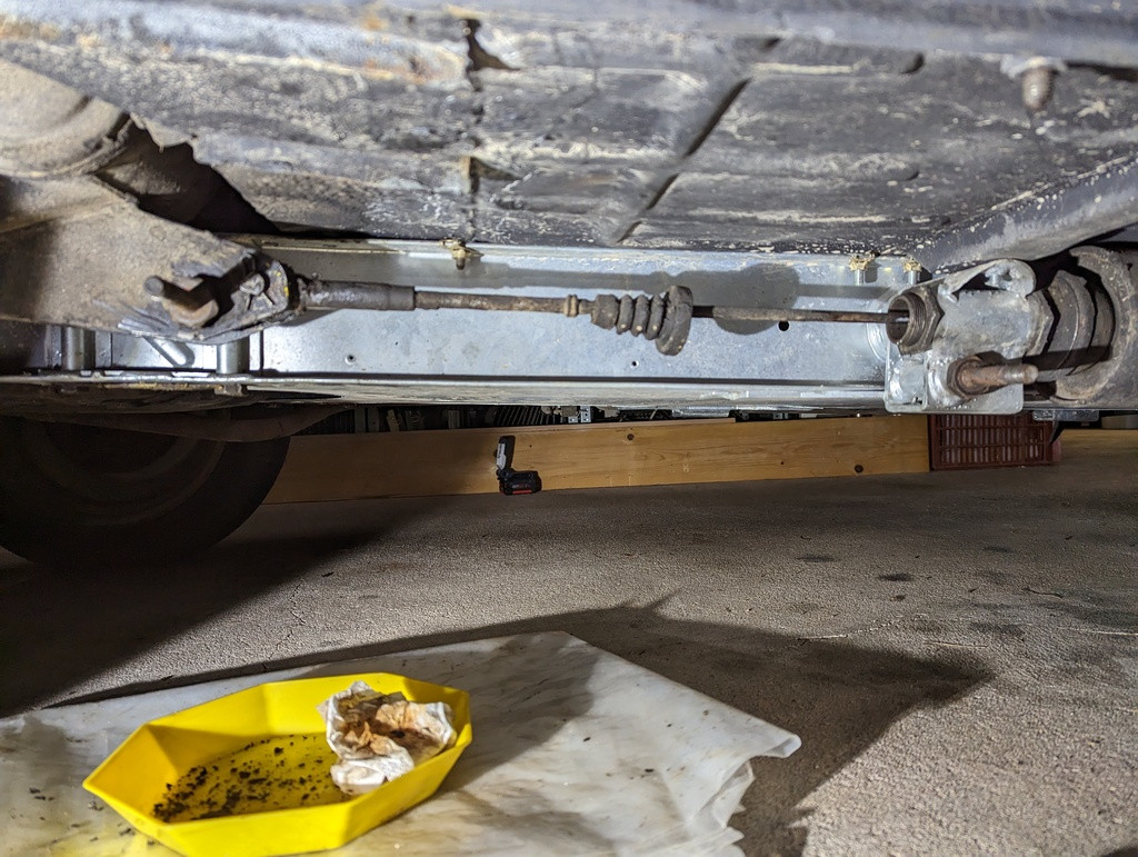

Voici l'emplacement de l'amortisseur côté droit.
J'en ai profité pour retirer le soufflet du tirant du pot de suspension.
RàS à cet endroit, j'ai généreusement vaporisé de la graisse en aérosol en direction du pot et j'ai remis en place le soufflet.

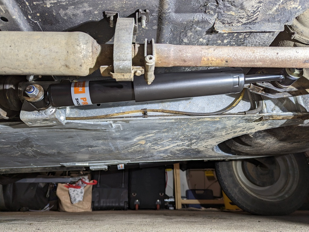

Les 2 amortisseurs sont remontés selon le sens indiqué sur le carton d'emballage.
Sur ces modèles Burton, il n'y a pas de haut / bas à respecter, juste droite / gauche.

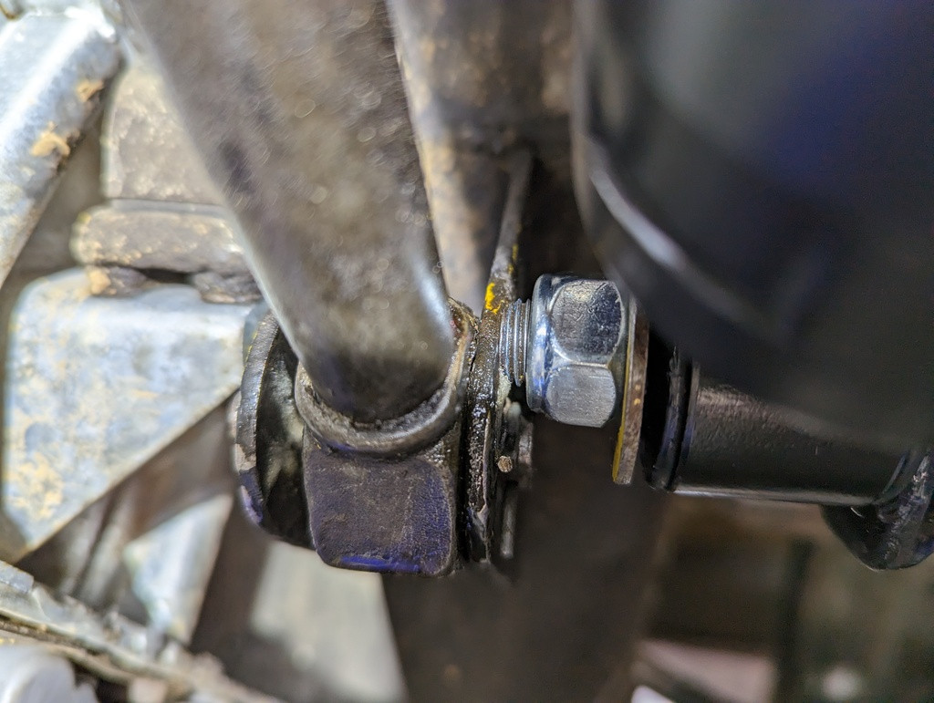

La 2e rondelle (plus fine) est graissée et remise en place.
J'essuie le surplus de graisse présent sur le filet des axes et les écrous auto-freinés sont installés.
J'observe qu'il faut une clé de 19 mm pour les serrer.

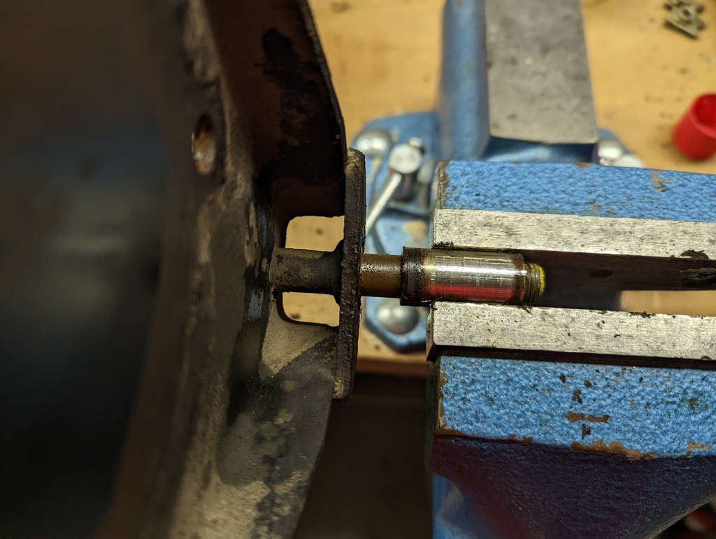

Je retire l'amortisseur qui préfère se mutiler et abandonner sa bague sur l'axe du support.
C'est elle qui est grippée et refuse de coulisser.
Je serre la bague dans l'étau mais avec beaucoup de modération.
En effet, si je serre comme un âne, les mâchoires de l'étau vont déformer la bague et la pincer sur l'axe.
Ça va la bloquer encore un peu plus, ce qui est à l'opposé de ce que je veux faire.
Notez que la bague semble fendue sur toute sa longueur.
J'exploite cette faiblesse à mon avantage en positionnant la fente face à une mâchoire de l'étau, de sorte que la force de serrage tende à ovaliser la bague, donc à la décoller un peu de l'axe.
Bague serrée dans l'étau, je tourne le support.
Bien sûr la bague tourne dans les mâchoires de l'étau, et à chaque fois je resserre un chouilla jusqu'à arriver au serrage optimal qui maintient la bague sans la bloquer sur l'axe.

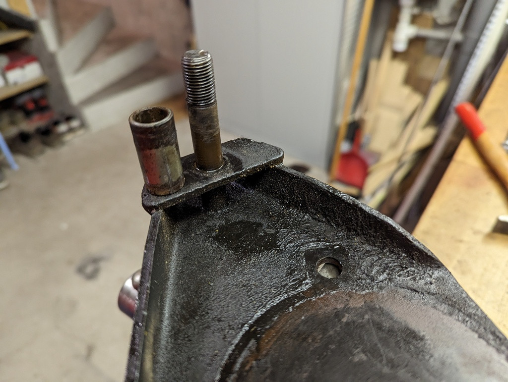

Et à force de douceur dans la fermeté, tadaaaaa :
Voilà, l'unique difficulté est passée.

Une photo (légèrement floue, désolé) du côté droit terminé :
Il y a un détail qui ne me plaît pas.
Une fois la plaque remise en place et serrée, à droite, l'axe support de l'amortisseur vient affleurer / toucher le support du tirant du pot de suspension :
Je pense que je vais re-démonter la plaque et meuler d'1 mm l'axe du support d'amortisseur.
Bonne soirée !

Tout est nickel (comme d'habitude, je suis tenté de dire).
Je plussoie en ce qui concerne le meulage de l'axe qui frotte.

Bonjour, très bon tuto, mais c'est bizarre que l'axe frotte, comment c'était sur l'ancien amortisseur, pourtant tu n'a rien changé à part l'amortisseur

AHAH, tout pareil ! J'ai changé les amortisseurs il y a quelques jours et la bague est restée fermement attachée au support AvG.

J'ai utilisé une technique proche de la tienne. D'abord à la pince jusqu'à ce que ça pivote mais effectivement il faut serrer, ce qui rend l'extraction plus difficile
