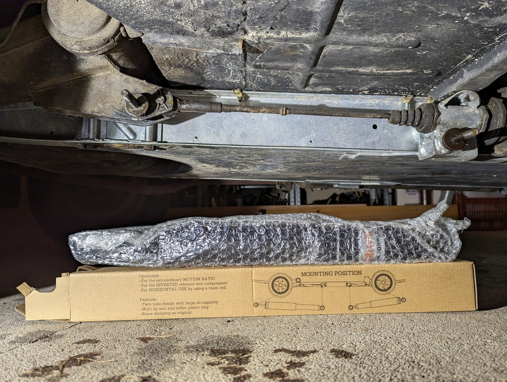

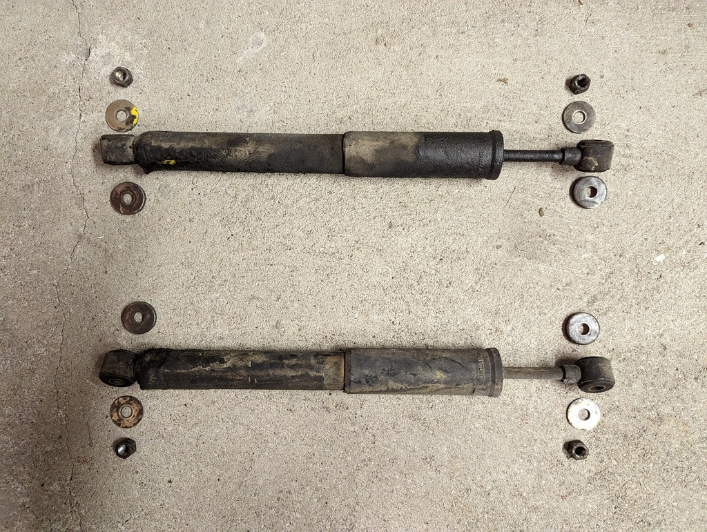

Voici les 4 amortisseurs dans leur carton :
Les plus longs vont à l'arrière, tandis que les plus courts vont à l'avant.
Il n'y a pas d'erreur possible, c'est explicitement imprimé sur le carton.

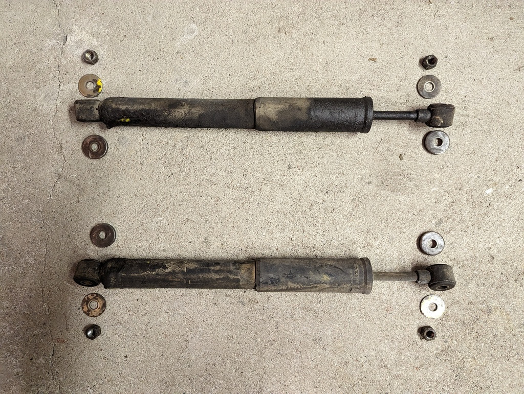

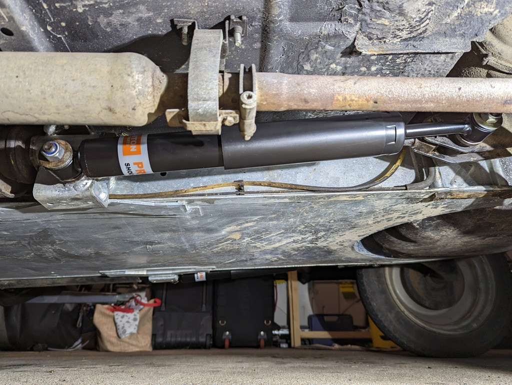

Le démontage des amortisseurs se fait sans histoire, avec la clé à cliquet et une douille de 18 mm sauf pour 1 écrou où le tuyau d'échappement gêne.
Dans ce cas, la clé à œil fait l'affaire.

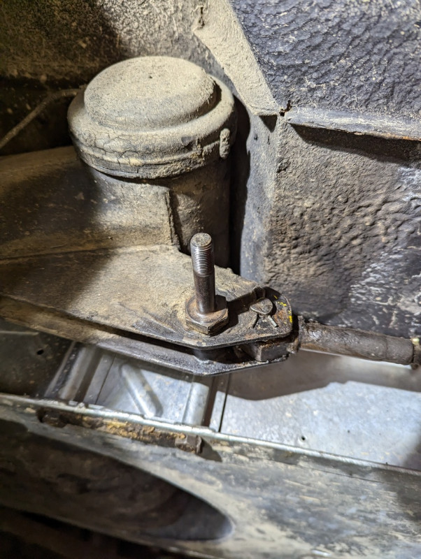

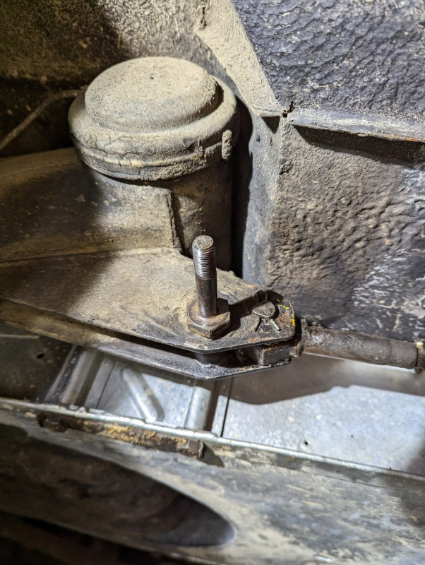

Voici l'emplacement de l'amortisseur côté droit.

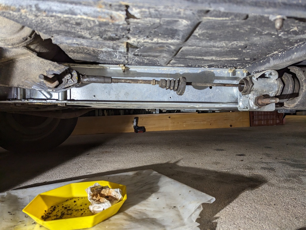

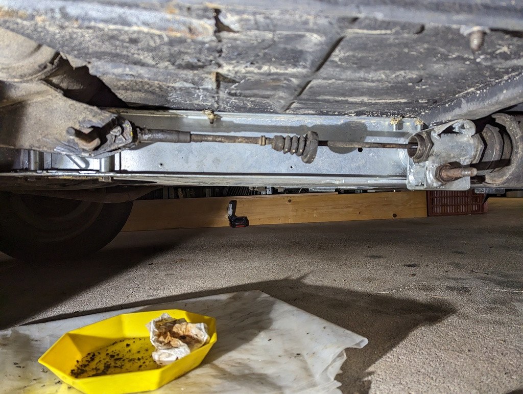

J'en ai profité pour retirer le soufflet du tirant du pot de suspension.
RàS à cet endroit, j'ai généreusement vaporisé de la graisse en aérosol en direction du pot et j'ai remis en place le soufflet.
Je nettoie à la brosse métallique les traces d'oxydation sur les axes et j'essuie proprement.
Les rondelles sont dégraissées et nettoyées elles aussi à la brosse métallique (Dremel) pour retirer l'oxydation.
Ensuite, je graisse les axes et les flancs des "grosses" rondelles que je remets en place :
Ces grosses rondelles / cales d'épaisseur ne sont pas symétriques.
L'un des côtés présente un chanfrein en son centre, et ce côté doit aller contre le chassis.
Le côté ne disposant pas du chanfrein est orienté du côté de l'écrou.

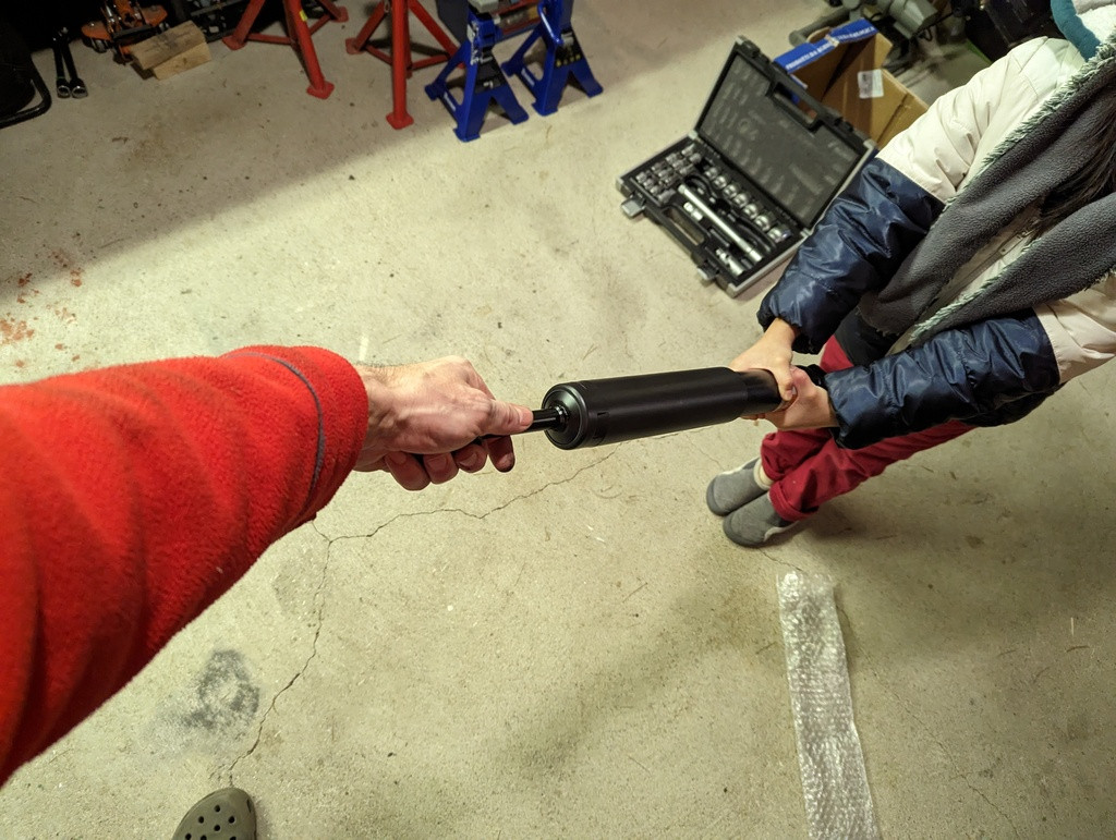

Ensuite, j'ai lu qu'il faut "amorcer" les amortisseurs.
Peut-être les modèles de chez Burton ne le nécessitent pas, mais ça ne peut pas les endommager et ma fille est contente de m'aider :

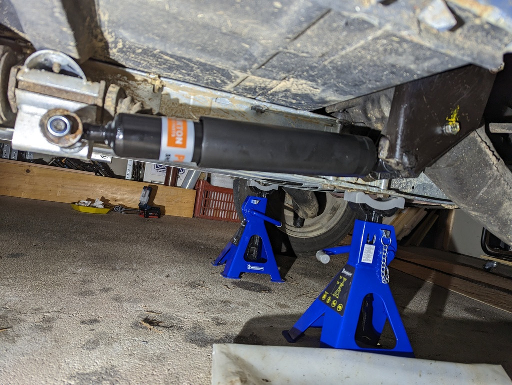

Les 2 amortisseurs sont remontés selon le sens indiqué sur le carton d'emballage.
Sur ces modèles Burton, il n'y a pas de haut / bas à respecter, juste droite / gauche.
La 2e rondelle (plus fine) est graissée et remise en place.
J'essuie le surplus de graisse présent sur le filet des axes et les écrous auto-freinés sont installés.
J'observe qu'il faut une clé de 19 mm pour les serrer.

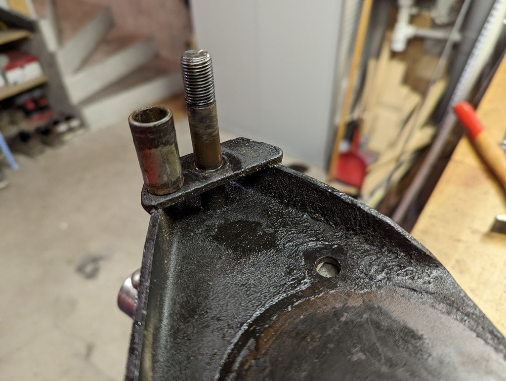

C'est complètement grippé et l'amortisseur refuse de laisser sa place.

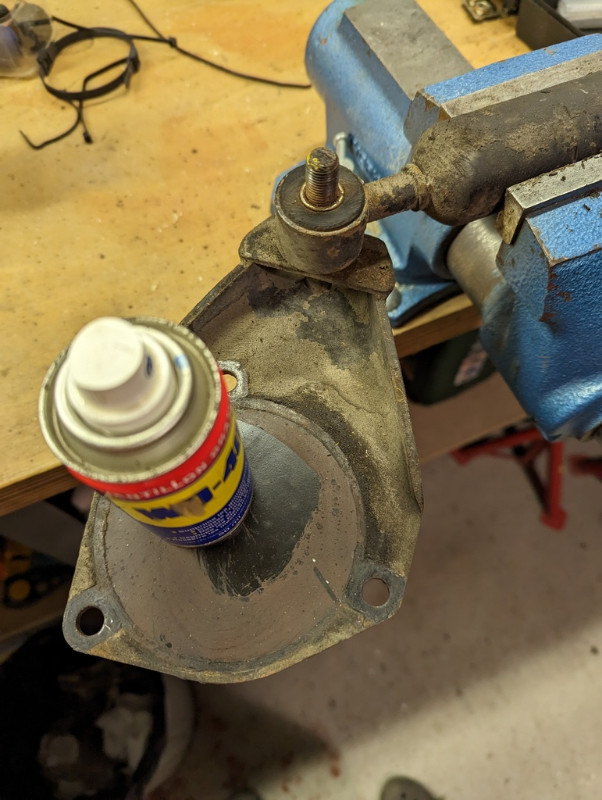

Je sort le dégrippant et je suis assez généreux. Je laisse le produit pénétrer, j'en remets...
Bon, le vieil amortisseur n'est toujours pas décidé à céder sa place...
Après la diplomatie et la gentillesse, il est temps de passer à la persuasion.

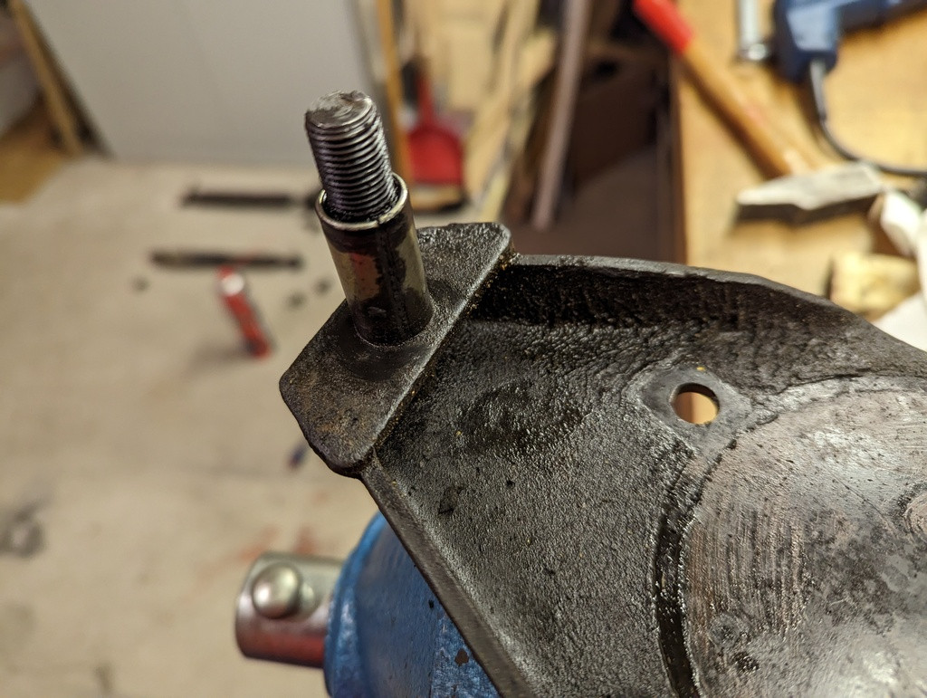

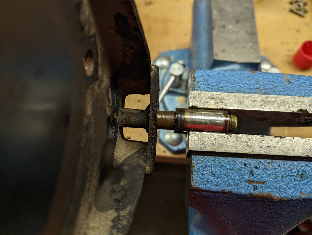

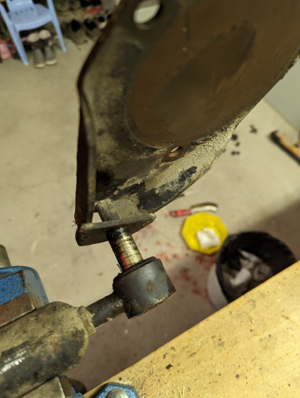

Je retire l'amortisseur qui préfère se mutiler et abandonner sa bague sur l'axe du support.
C'est elle qui est grippée et refuse de coulisser.
Je serre la bague dans l'étau mais avec beaucoup de modération.
En effet, si je serre comme un âne, les mâchoires de l'étau vont déformer la bague et la pincer sur l'axe.
Ça va la bloquer encore un peu plus, ce qui est à l'opposé de ce que je veux faire.
Notez que la bague semble fendue sur toute sa longueur.
J'exploite cette faiblesse à mon avantage en positionnant la fente face à une mâchoire de l'étau, de sorte que la force de serrage tende à ovaliser la bague, donc à la décoller un peu de l'axe.
Bague serrée dans l'étau, je tourne le support.
Bien sûr la bague tourne dans les mâchoires de l'étau, et à chaque fois je resserre un chouilla jusqu'à arriver au serrage optimal qui maintient la bague sans la bloquer sur l'axe.
Et à force de douceur dans la fermeté, tadaaaaa :
Voilà, l'unique difficulté est passée.

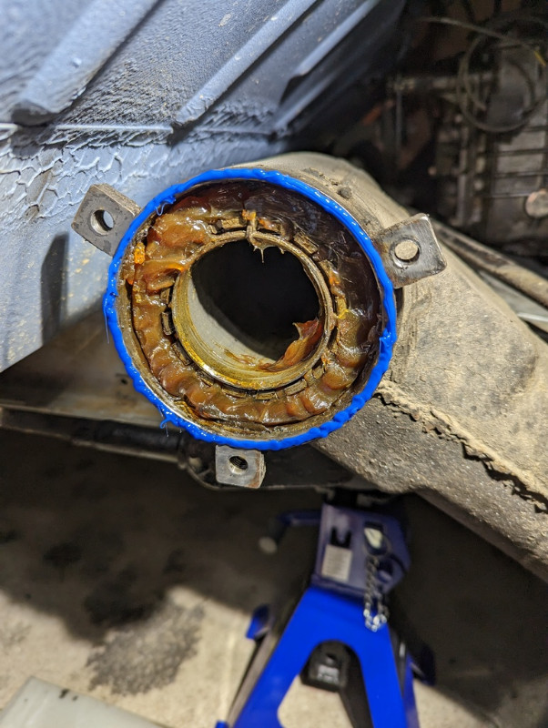

Le côté des bras oscillants est soigneusement nettoyé.
Le côté gauche n'avait jamais été ouvert, et j'ai rechargé abondamment en graisse.
Il y avait juste un tout petit peu d'oxydation que j'ai retiré à la brosse métallique.
Le côté droit avait fait l'objet d'une intervention par un garagiste en 2009 et est plutôt bien propre.
J'utilise du joint liquide avant de remettre en place les plaques-support.

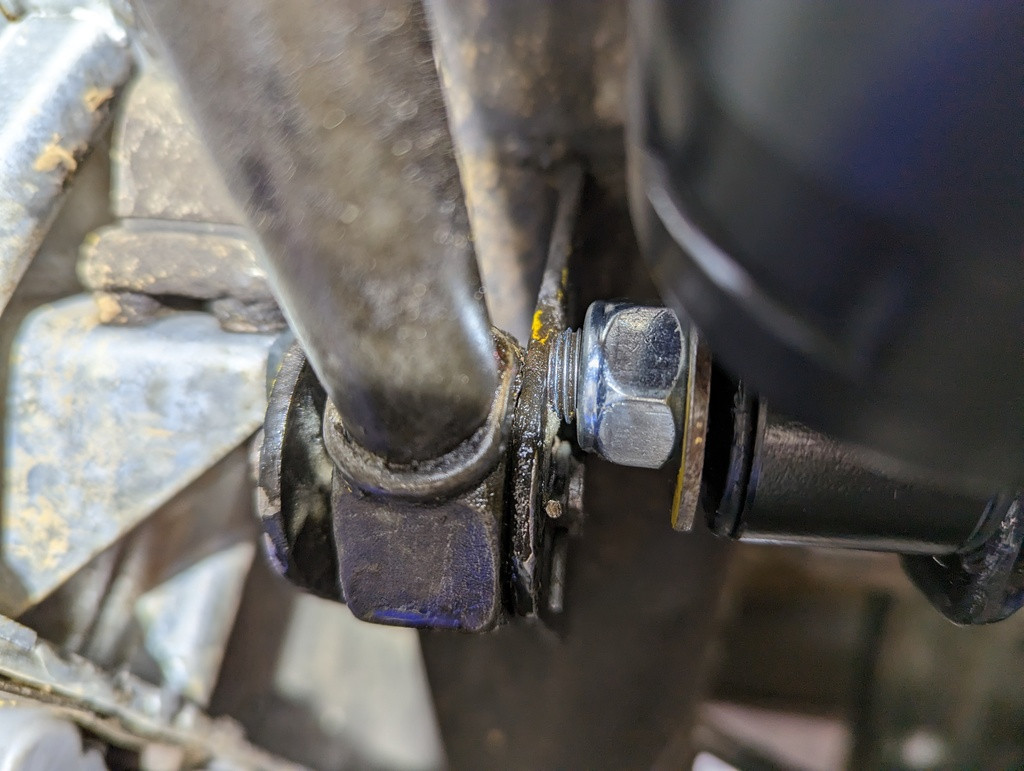

Voilà les amortisseurs avant changés.
Une photo (légèrement floue, désolé) du côté droit terminé :
Il y a un détail qui ne me plaît pas.
Une fois la plaque remise en place et serrée, à droite, l'axe support de l'amortisseur vient affleurer / toucher le support du tirant du pot de suspension :
Je pense que je vais re-démonter la plaque et meuler d'1 mm l'axe du support d'amortisseur.
Bonne soirée !
- Messages : 9339
Re: Changement des amortisseurs AV et AR de 2cv
Tout est nickel (comme d'habitude, je suis tenté de dire).
Je plussoie en ce qui concerne le meulage de l'axe qui frotte.
- Messages : 7062
Bonjour, très bon tuto, mais c'est bizarre que l'axe frotte, comment c'était sur l'ancien amortisseur, pourtant tu n'a rien changé à part l'amortisseur

AHAH, tout pareil ! J'ai changé les amortisseurs il y a quelques jours et la bague est restée fermement attachée au support AvG.
J'ai également un peu galéré pour revisser ce même support à cause de l'échappement (et en essayent de ne pas glisser et étaler le joint).
Par contre je n'ai pas gavé de graisse l'axe de bras oscillant. J'avoue que ça m'a trotté dans l'esprit mais sur le tuto MCC que j'ai utilisé ce n'était pas indiqué.

Il est possible de chauffer la bague à l'aide d'un chalumeau.
Elle devrait sortir plus facilement qu'avec ma technique d'ours barbare.

J'ai utilisé une technique proche de la tienne. D'abord à la pince jusqu'à ce que ça pivote mais effectivement il faut serrer, ce qui rend l'extraction plus difficile
