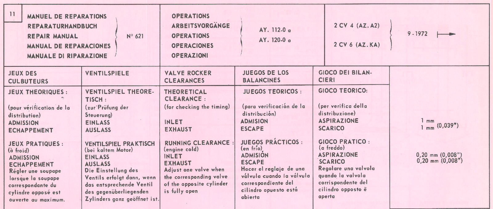

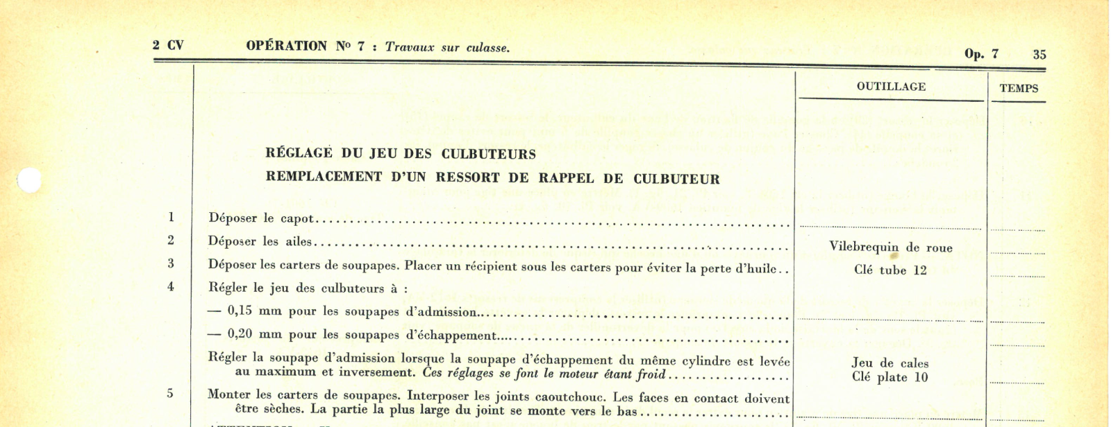

Messages : 2005
Re: Probleme démarrage à chaud
Le jeu "aux soupapes", pour un moteur de 2cv4, comme de 2cv6, est de 0,20 mm, ECH & ADM, à froid.
Manuel de réparations Citroën, 1973, n°639/1
Citropolis hors-série n°3, Juillet-Août 2006, page 48
