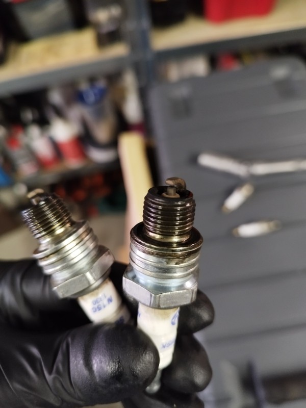

Je ne sais pas à quoi ressemblaient les bougies avant que tu les nettoies..
Mais vue la couleur, je pencherais pour un mélange un peu trop riche...
Rien de bien méchant.
En carburation, comme dans la vie, le plus grand danger se cache derrière la pauvreté, plutôt que derrière la richesse

Re: Trou à l'accélération et explosion sur ma 2cv
Non sur la photo c'est en accélérant un petit peu...
Par contre allumage électronique
L'huile sur les bougies ne viendrait pas de la segmentation ?
J'ai pas pu encore beaucoup rouler avec mais le peu que j'ai utilisé elle a l'air de fonctionné assez bien plus de raté et plus doux. Juste peu être un peu de mal a prendre les tour a voir
