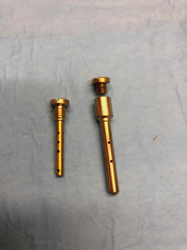

En images :
Causes possibles :
1 - pas d'air
>> circuit d'air dans le couvercle-cuve obstrué
>> joint qui bouche le circuit d'air
>> gicleur de ralenti bouché
2 - pas d'essence
>> circuit de prise d'essence obstrué
3 - pas de mélange air-essence
>> gicleur de ralenti obstrué
>> circuit vers la vis de richesse obstrué
>> puits de la vis de richesse obstrué (pointe de vis cassée in situ)
>> circuit de la vis de richesse, à la semelle, obstrué

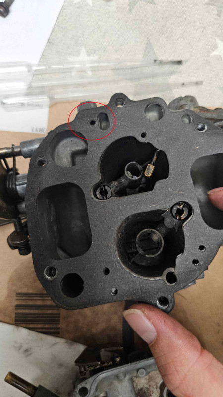

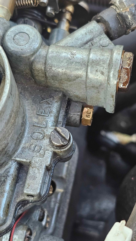

Mon gicleur d'air de ralenti celui a gauche sur les photos est positionné de manière bizarre, serré à fond les petits trous ne sont pas en face les uns des autres mais décalé de moitié (ainsi les trous ne sont ouvert que de moitié) est-ce normal ?
mercredi je redémonte tout, je vais photographier le carbu sous tous les sens et vous montrer chaque gicleur.

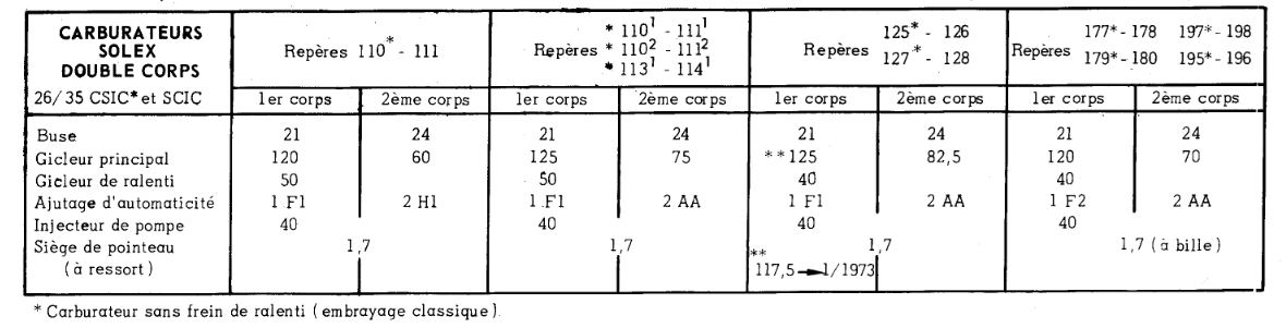

Est-il possible que les gicleurs ne soient pas d'origine ? (trop gros ou trop petit) ? cela poserait il des problemes de ralenti ?
Messages : 2000
Re: Problème Ralenti inexistant 2cv6 1988
Gams,
1 - soyons précis. Il n'y a pas de gicleur d'air sur une 2cv.
Sur la face avant, tu as le gicleur de ralenti (c'est lui qui assure le mélange de l'air qui arrive par le dessus et l'essence qui arrive par son extrémité, le mélange ainsi créé partant vers le bas.) :
Comment ce gicleur serré à fond, couvercle-cuve posé, peux tu voir ses trous ? Parlons nous bien de la même chose ???
2 - oui, bien sûr, tes gicleurs ont pu être modifiés et si tu mets un gicleur de ralenti trop petit, cela ira moins bien (mais pas au point de ne pas avoir du tout de ralenti ...).
PS : relis ce post notamment le paragraphe 3 concernant le démontage pour connaître les pièces et les dénommer sans ambiguités !
https://forum2pattes.forumactif.com/t10 ... ype-mickey

Du coup j'ai avancé !!!
(à reculons, très vite, mais j'ai avancé)
Donc côté prise d'air je n'ai rien trouvé du tout. j'ai aspergé partout ou j'ai pu (carbu, entretoise, araignée...) Rien.
J'ai pris quelques photos du carbu que je montre ici :
Et en dernier j'ai encore essayé de régler la visse de richesse en vain (elle ne change strictement, mais alors strictement rien) ni la petite visse pour régler le ralenti collée au papillon... Si je règle le 'ralenti' au maximum évidemment ca fonctionne très bien car le moteur est a 2000 tours :lol: et en dessous, ca cale.
Je viens de faire un trajet de 70Km avec (à l'instant), très souple, beaucoup de puissance de couple, aucun problème.
Mais alors à chaque stop ou rond point j'ai intérêt à vite mettre le neutre pour accélérer sans caler en attendant de repartir.
Help ça fait 1mois et demi et je n'arrive pas à avancer.
J'avais pour idée de démonter un carbu d'une autre deuche que j'ai a disposition et d'intervertir les carbu.. vous en pensez quoi ?

Gams a écrit : 06 nov. 2024, 17:00 carbu 4.jpgcarbu 3.jpgcarbu 2.jpgcarbu 1.jpgcarbu 6.jpg
:désespoir:
Il ne manquerait pas la pompe d'accélération à l'emplacement de tes trous ? :pensif:

Messages : 2000
Gams,
Peux tu
1 - vérifier la perméabilité de ton gicleur de ralenti ?
2 - nous faire une photo de la pointe de ta vis de richesse ?
PS: ton carbu date de 1979 et il n’a jamais eu de capsule de dénoyage.
Donc les trous que tu signales ne sont pas perforants. Patr ailleurs, l’extrémité de l’axe du volet d’air du starter est absente coté droit.

J'ai tout ouvert, regarde ce que j'ai.
J'ai pris des pipettes pleines d'essence et j'en ai mis dans tout les trous en pompant, tout semble circuler
Je mettais de l'essence d'un côté ça sortait à l'opposé, quand je mettais de l'essence a l'opposé ça sortait d'un autre gicleur, je ne comprends absolument pas le cheminement du ralenti..
Le petit gicleur de ralenti le 39 je ne comprends absolument pas son rôle, quand il est inséré ainsi que la visse de richesse plus aucun trou ne fonctionne, c'est comme "bouché" ...
Explique moi ! j'ai besoin de ta lanterne

Encore une bizzarerie que j'ai trouvé, est-ce normal qu'il manque un trou ??

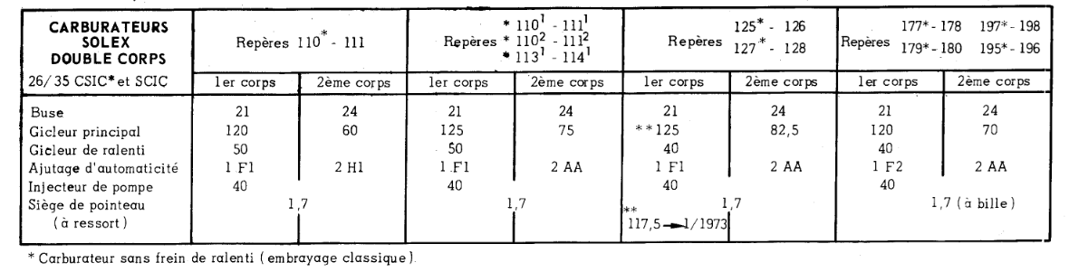

j'ai d'ailleurs retrouvé la documentation technique du 26-35 CSIC repère 197 (le miens) et apparement il y a un gicleur de 40.. le miens est un 39
La différence n'a pas l'air folle mais sait-on ?
Messages : 2000
Gams,
1 - gicleur de 39 ou de 40 : ce n’est pas cela qui te donne une absence de ralenti.
2 - ta pointe de vis de richesse parait en bon état et intègre
3 - oui, c’est normal qu’il y ait deux trous au niveau du plan de joint, au dessus du gicleur de ralenti.
Le plus interne est l’arrivée d’air en provenance du couvercle-cuve.
C’est pour cela qu’il n’y a qu’un seul trou au niveau du joint de carbu (arrivée d’air).
4 - ne plus voir les trous du gicleur de ralenti quand il est serré est sans importance.
5 - quand tu pousses de l’eau chaude dans les circuits (c’est moins dangereux que de manipuler de l’essence), tu dois savoir ce que tu fais et le résultat escompté.
Sinon c’est le petit bonheur la chance ….
6 - est ce que l’extremite de ton gicleur de ralenti est perméable ?

Messages : 2000
Hi,
change de gicleur de ralenti avant de changer de carbu …
Messages : 2000
Quand tu pousses de l’essence par le trou du gicleur principal 1 corps, l’essence sort par où ?
Gams
