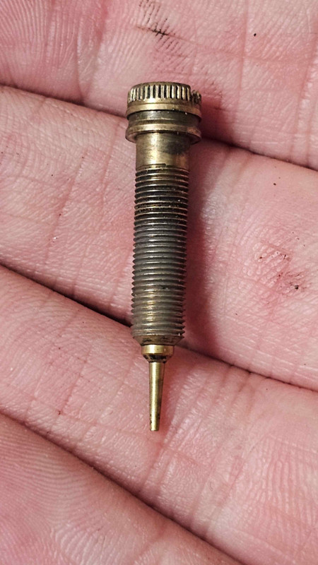

La vis de richesse a une tige qui peut casser aussi et faire que le réglage n'est plus possible. Tu peux la démonter pour voir si elle n'a rien.

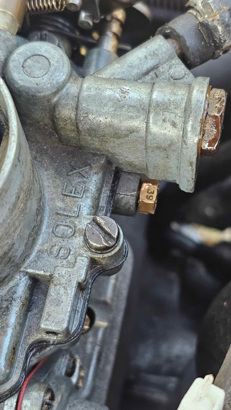

9. Sur mon carbu il est gravé SOLEX 21-24 SCIC 26/35 --- Aucune idée de si les gicleurs sont d'origine ?

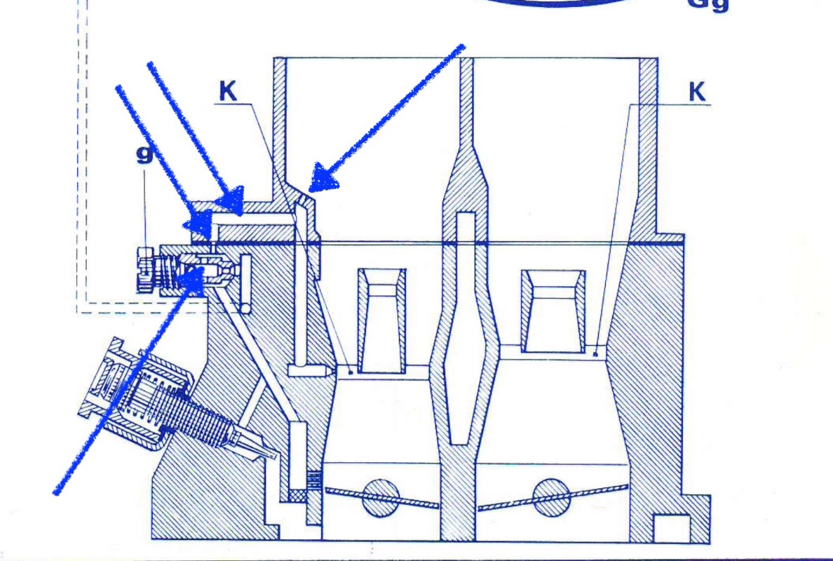

Donc pas de ralenti notamment avec la vis de richesse inefficace. Le circuit de ralenti n'est pas fonctionnel.
Causes possibles :
1 - pas d'air
>> circuit d'air dans le couvercle-cuve obstrué
>> joint qui bouche le circuit d'air
>> gicleur de ralenti bouché
2 - pas d'essence
>> circuit de prise d'essence obstrué
3 - pas de mélange air-essence
>> gicleur de ralenti obstrué
>> circuit vers la vis de richesse obstrué
>> puits de la vis de richesse obstrué (pointe de vis cassée in situ)
>> circuit de la vis de richesse, à la semelle, obstrué

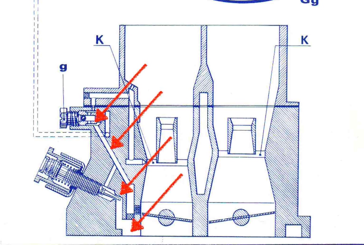

Il faut vérifier la perméabilité de tout ton circuit, à l'eau chaude. Vérifier ton gicleur et la pointe de la vis de richesse.
PS : quelles sont les gravures en dessous de 21/24 ?
PS 2 : ton silencieux n'intervient pas à ce point sur ton ralenti ....
PS 3 : pour vérifier tes circuits, tout est là !
https://forum2pattes.forumactif.com/t10 ... ype-mickey

En images :
Causes possibles :
1 - pas d'air
2 - pas d'essence
Causes possibles :
1 - pas d'air
2 - pas d'essence

Merci pour ce schéma très détaillé.Lolodubalaou a écrit : ↑04 nov. 2024, 06:41 En images :

Mon gicleur d'air de ralenti celui a gauche sur les photos est positionné de manière bizarre, serré à fond les petits trous ne sont pas en face les uns des autres mais décalé de moitié (ainsi les trous ne sont ouvert que de moitié) est-ce normal ?
mercredi je redémonte tout, je vais photographier le carbu sous tous les sens et vous montrer chaque gicleur.
Est-il possible que les gicleurs ne soient pas d'origine ? (trop gros ou trop petit) ? cela poserait il des problemes de ralenti ?

Gams,
1 - soyons précis. Il n'y a pas de gicleur d'air sur une 2cv.
Sur la face avant, tu as le gicleur de ralenti (c'est lui qui assure le mélange de l'air qui arrive par le dessus et l'essence qui arrive par son extrémité, le mélange ainsi créé partant vers le bas.) :
Comment ce gicleur serré à fond, couvercle-cuve posé, peux tu voir ses trous ? Parlons nous bien de la même chose ???
2 - oui, bien sûr, tes gicleurs ont pu être modifiés et si tu mets un gicleur de ralenti trop petit, cela ira moins bien (mais pas au point de ne pas avoir du tout de ralenti ...).
PS : relis ce post notamment le paragraphe 3 concernant le démontage pour connaître les pièces et les dénommer sans ambiguités !

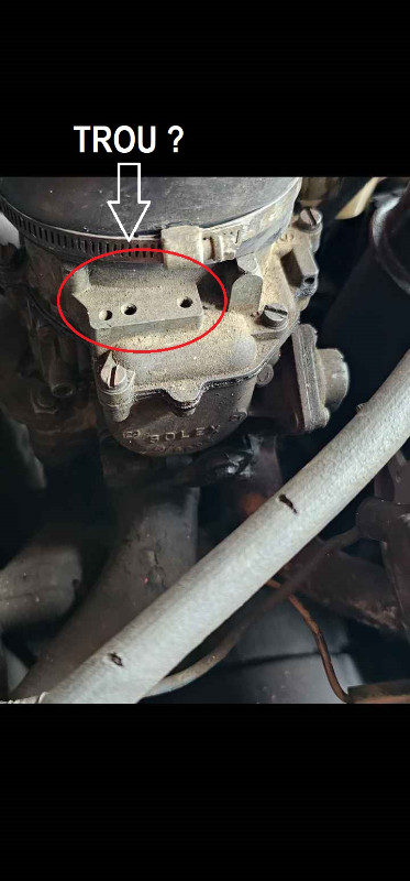

Il ne manquerait pas la pompe d'accélération à l'emplacement de tes trous ?

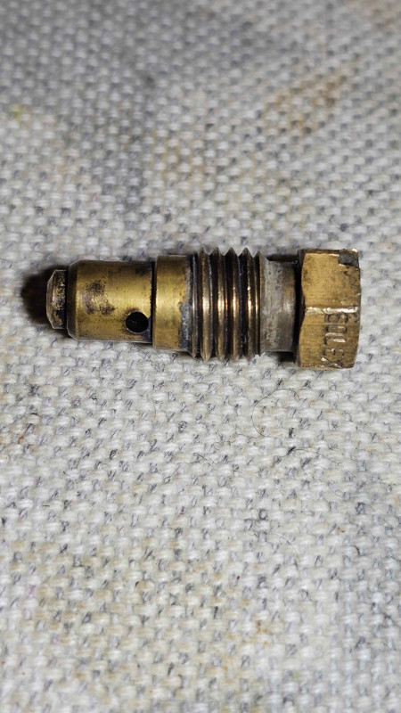

- Ma deuche : 2cv Sausss Ente
Re: Problème Ralenti inexistant 2cv6 1988
Gams,
Peux tu
1 - vérifier la perméabilité de ton gicleur de ralenti ?
2 - nous faire une photo de la pointe de ta vis de richesse ?
PS: ton carbu date de 1979 et il n’a jamais eu de capsule de dénoyage.
Donc les trous que tu signales ne sont pas perforants. Patr ailleurs, l’extrémité de l’axe du volet d’air du starter est absente coté droit.
Peux tu
- Gams
- Messages : 38
- Enregistré le : 17 août 2024, 22:34
- Ma deuche : 2cv6 Spécial 1988
- Date de naissance : 01 janv. 2000
- Localisation : Savoie
J'ai tout ouvert, regarde ce que j'ai.Lolodubalaou a écrit : ↑06 nov. 2024, 22:30 Gams,
Peux tu

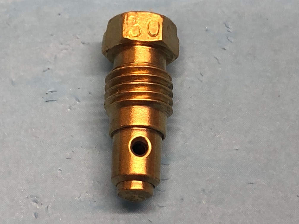

J'ai pris des pipettes pleines d'essence et j'en ai mis dans tout les trous en pompant, tout semble circuler
Je mettais de l'essence d'un côté ça sortait à l'opposé, quand je mettais de l'essence a l'opposé ça sortait d'un autre gicleur, je ne comprends absolument pas le cheminement du ralenti..
Le petit gicleur de ralenti le 39 je ne comprends absolument pas son rôle, quand il est inséré ainsi que la visse de richesse plus aucun trou ne fonctionne, c'est comme "bouché" ...
Explique moi ! j'ai besoin de ta lanterne

- Lolodubalaou
- Messages : 1639
Gams,
1 - gicleur de 39 ou de 40 : ce n’est pas cela qui te donne une absence de ralenti.
2 - ta pointe de vis de richesse parait en bon état et intègre
3 - oui, c’est normal qu’il y ait deux trous au niveau du plan de joint, au dessus du gicleur de ralenti.
Le plus interne est l’arrivée d’air en provenance du couvercle-cuve.
C’est pour cela qu’il n’y a qu’un seul trou au niveau du joint de carbu (arrivée d’air).
4 - ne plus voir les trous du gicleur de ralenti quand il est serré est sans importance.
5 - quand tu pousses de l’eau chaude dans les circuits (c’est moins dangereux que de manipuler de l’essence), tu dois savoir ce que tu fais et le résultat escompté.
Sinon c’est le petit bonheur la chance ….
6 - est ce que l’extremite de ton gicleur de ralenti est perméable ?

Pour l'instant, posé sur une table tout fonctionne, demain soir je vais procéder au montage et si ça ne fonctionne pas, je commanderai un carbu neuf.. Je ne vois pas quoi faire d'autre.
Et du coup oui le gicleur dans le ralenti ça circule j'ai essayé avec de l'essence..

- Lolodubalaou
- Messages : 1639
Hi,
change de gicleur de ralenti avant de changer de carbu …

Quand tu pousses de l’essence par le trou du gicleur principal 1 corps, l’essence sort par où ?

j'ai lu sur un forum que la prise d'air pouvait être au niveau des axes papillons et que ça suffirait largement à ce qu'il manque de la dépression pour que le circuit de ralenti tourne et soit aspiré.
Je n'ai pas encore remonté le carbu pour le tester mais honnêtement je n'ai aucune attente..
Pour répondre a ta dernière question lolo, si je "souffle" dans le gicleur au fond de la cuve côté 2nd corps, l'essence remonte sur un grand gicleur avec pleins de trous, et ça part dans le circuit de ralenti (et dans le deuxième corps).
