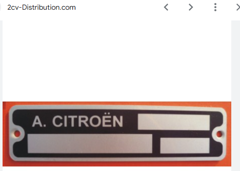

Bonjour à tous, suite à la restauration de mon moteur, il n'a pas de plaque d'indentification, celle rivetée sur le carter à coté du démarreur, est ce qu'il est possible d'en avoir une et comment faire, merci, bonne journée ;)
Messages : 7062
Re: restauration 2cv AKS 400
Bonjour, il y a des revendeurs,de pièces 2CV, qui vendent des plaques vierge, à refrapper
CHARLYSTONE a écrit : 10 nov. 2024, 13:53 Bonjour, il y a des revendeurs,de pièces 2CV, qui vendent des plaques vierge, à refrapper
@Layaute74
C'est bien celle çi :
plaque moteur.PNG (86.6 Kio) Vu 5468 fois

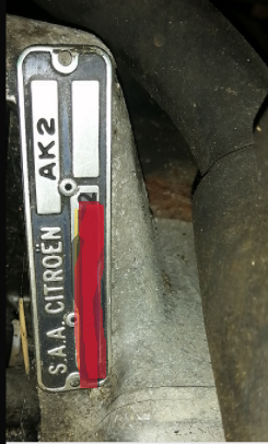

Voilà une plaque d'origine AKS 400 : celle de mon moteur AK2 ( raison pour laquelle j'ai flouté le numéro).
Plaque AK2.PNG (193.92 Kio) Vu 5447 fois
On peut voir que la plaque vendue par 2CV Distribution n'est pas identique à la plaque d'origine.

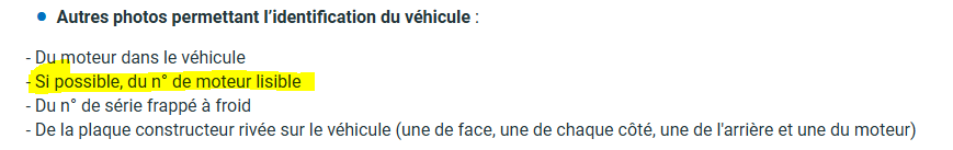

ok, est ce qu'il y à moyen de trouver le N° du moteur ailleur que sur la plaque rivétée?, sur la carte grise? mais si le moteur a été changé entre temps bien sûr cela ne correspond plus je pense, je cherche partout sur les carter mais visiblement je ne voie rien ou je ne regarde pas ou il faut :D mes vieux yeux me fond défaut :mdr: parce que c'est bien beau de trouver une plaque, mais encore faut-il ne pas y graver n'importe quoi dessus n'est ce pas?, merci
La plaque moteur n'est qu'une identification de construction d'un moteur affecté à une catégorie de véhicule . Dans ton cas, il te faut trouver une plaque AK2 d'un moteur existant car ce numéro de moteur est introuvable dans la nomenclature Citroën pour la simple raison qu'il a toujours été possible de remplacer un moteur par un autre suite à une panne majeure par exemple. Qui dit nouveau moteur dit nouvelle plaque avec un numéro différent. Mais pas de quoi à se mettre la rate au court-bouillon, cette plaque n'est pas indispensable, même la FFVE, dans la liste des pièces à fournir pour l'obtention d'une attestation de conformité à l'origine, demande "une photo de la plaque moteur si possible".
Pour preuve :
Personnellement, c'est ce que j'ai fait, j'ai eu un peu de chance il est vrai, car j'ai trouvé sur LBC pas très loin de chez moi un moteur de fourgonnette AK 400 très incomplet avec sa plaque moteur...pour une cinquantaine d'euros...

ok, merci pour cette précision , éffectivement la FFVE m'avait également précisée "si possible",merci beaucoup :pouce:

lucky40 a écrit : 11 nov. 2024, 15:52 Bonjour,
Pour preuve :FFVE.PNG
