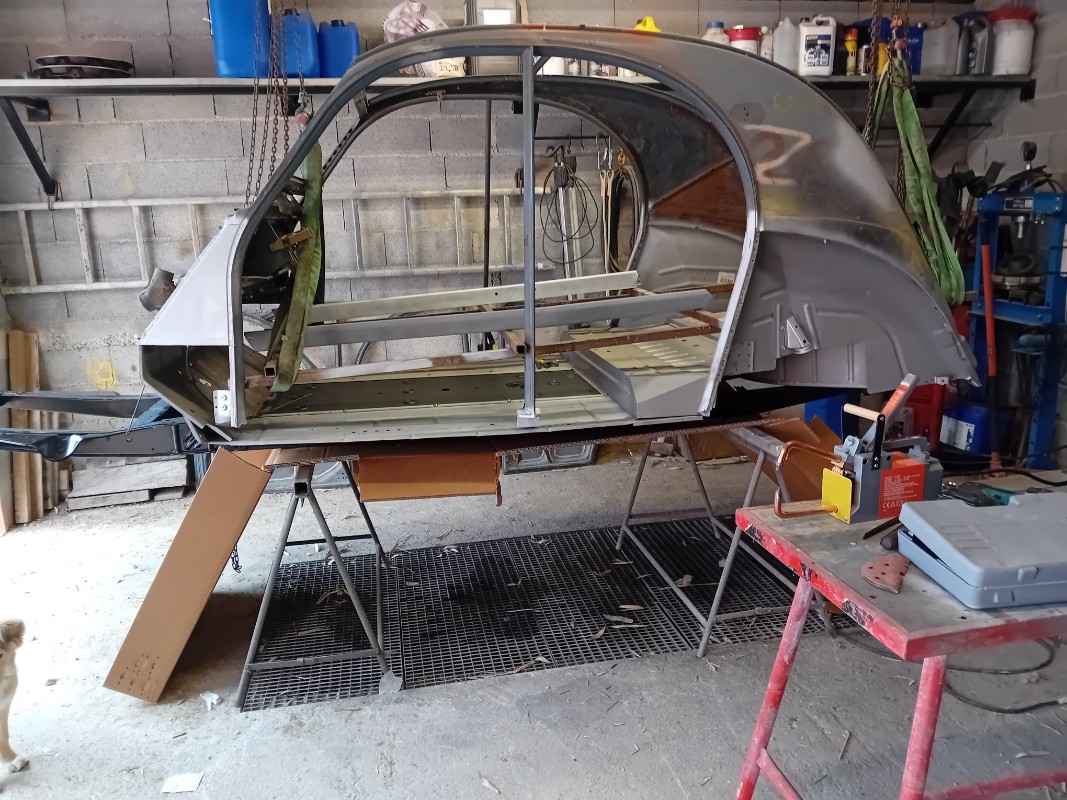

Du coup je continue découpe des vielles tôles hs
Montage à blanc des nouveau éléments sur la vielle plate-forme pour essaies. Tous cadres pas trop mal premiere vue à voir ...
Voila demain finir de depointer les joue d'ailes ar et le tablier des pedales.

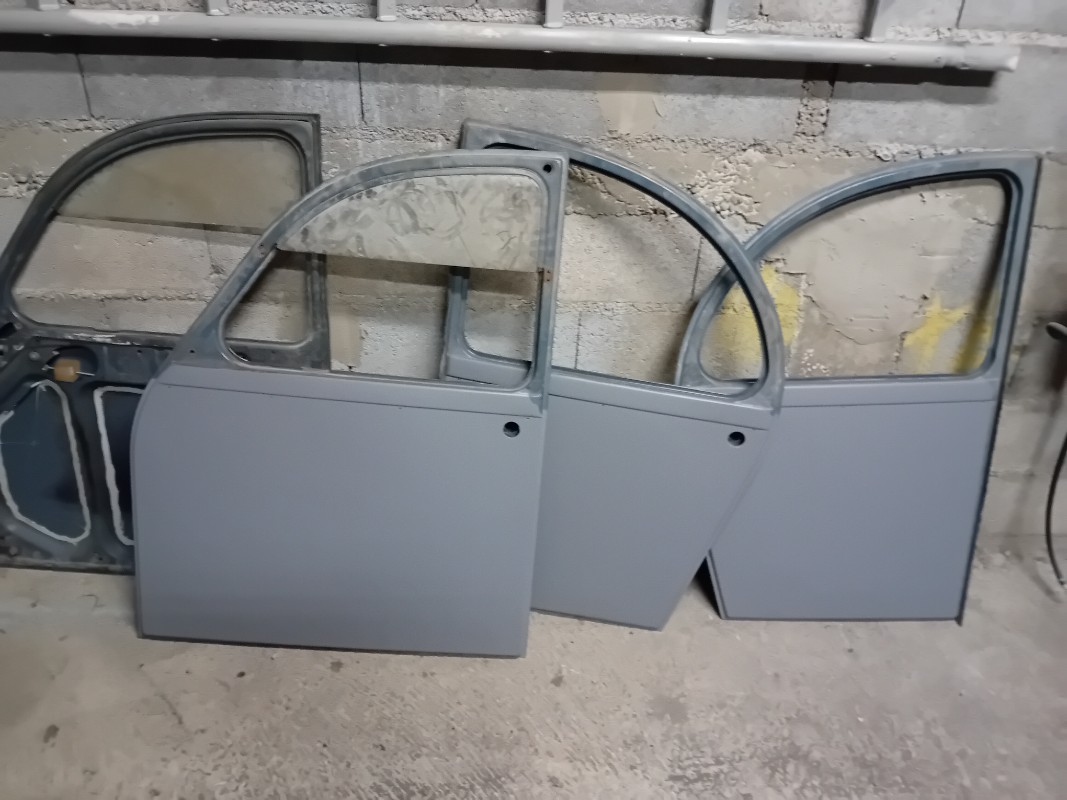

Bonjour quelques photos de.l'avancement du chantier
Jointage des panneaux de porte par l'intérieur. Redressage des panneaux mastic poncage et mise sous après
Montages des freins arrière à neuf

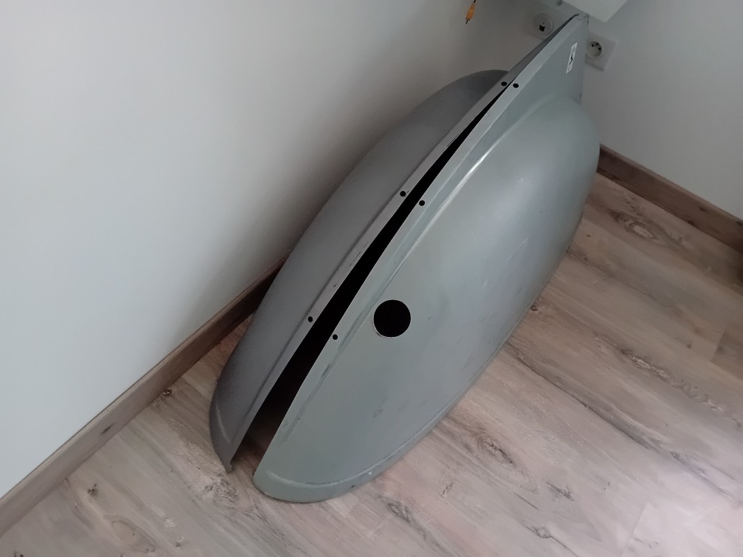

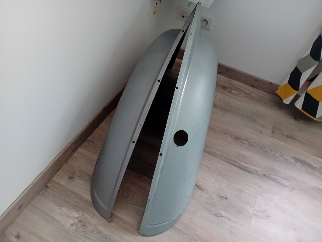

Bonjour j'ai donc commander 2 ailes arrières neuve chez le seul fournisseur qui dit vendre des ailes avant 1970 donc aile.plates .... vous en pensait quoi ?
celeste
Messages : 950
Localisation : 18600 Givardon
Re: restauration 2 cv AZA 04/08/1965 du papi
Message par celeste »
Je ne savais pas que cela se refaisait en neuf, elles ont l air super
mais bien faire un montage a blanc avant, en 2000 j en avais de retro desing pas possible de les monter, il manquait 3cm
sinon super travail,
ersimca30
Messages : 36
Enregistré le : 21 déc. 2020, 19:25
Ma deuche : 2cv aza 08/1965
Date de naissance : 04 avr. 1990
Localisation : gard
Message par ersimca30 »
Donc pour vous ce sont bien des ailes ancien modèle dit plate ? J'ai pas des nouveaux modèles pour comparée
Messages : 9808
Oui, visuellement parlant, il n'y a pas le même galbe.
Pour moi se sont des anciennes :pouce:

Message par cirev13 »
J'ai un peu de mal à faire la différence, voici mes origines MCC modernes
Messages : 17438
Regarde ici pour voir la différence des ailes :
http://2cvco.canalblog.com/archives/201 ... 24326.html*$
Il semble que le changement se fasse en 1966 :
L'aile post 1966 finit en "arrondi". Elle est + "joufflue"
cirev13

Merci @Deuchémoi j'aurai appris quelque chose, effectivement quand le 2 modèles sont cote à cote c'est bien visible.
Messages : 774
Je confirme qu'à l'oeil, ça ressemble à des ailes plates ! Cool qu'il y ait une refabrication. J'espère qu'elles se monteront bien !
celeste
Messages : 950
Au vu desphotos j ai un doute, ne connais tu pas quelqu n qui possede une deuche recente pour comparer sur place
Messages : 17438
celeste a écrit : 20 janv. 2025, 11:26 Au vu desphotos j ai un doute,
Oui, moi aussi !
Messages : 9808
:???: vous me mettez le doute aussi :surpris:

Si ça peu d'aider les miennes font à peu près 20 centimètres de large, modèles moderne d'origine. :pouce:
Bonsoir ersimca30,
Je viens de comparer avec mes ailes qui sont plates, je suis désolé mais tu as les nouvelles versions…

Bonjour d9nc merci pour les avis sur mes ailes jattend confirmation visuelle en réel mes je pence qu3 vous avais raison ce sont les les récentes.....
Sinon pour les nouvelles j'ai attaquer à assembler les pieces neuves de plancher et a pointer les tôles neuves . Je suis assez content car les pieces de refab cadre assez bien dans l'ensemble
Maintenant reste à.Souder les joue d'ailes arr . Souder les montants et pointer les bas de caisses .
