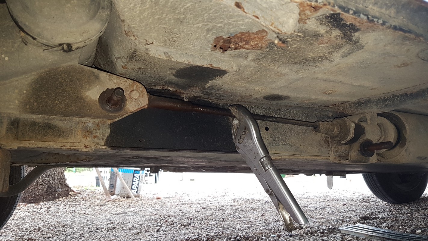

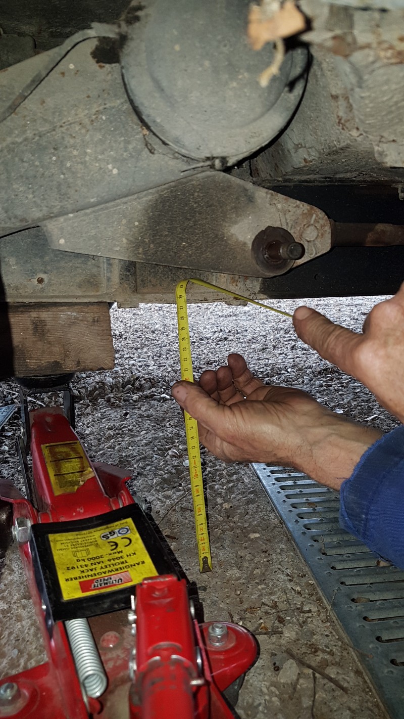

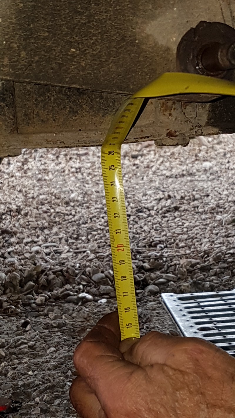

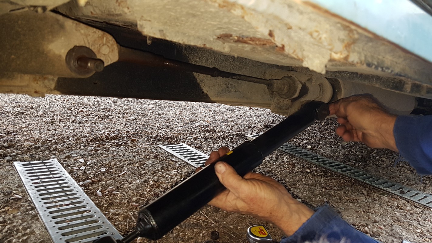

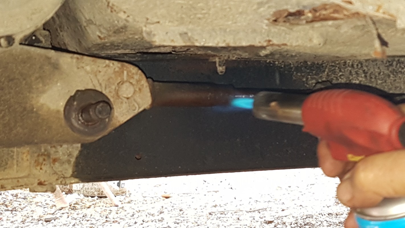

Le réglage de la hauteur de caisse de ma 2cv ...
Messages : 16806
... est fait !
Merci @robert48 !
Forcément, le tirant était grippé et mon arrosage de dégrippant n'a pas été suffisant. Du coup, il a fallu chauffer !
Maintenant, elle a le fessier réhaussé!

Re: Le réglage de la hauteur de caisse de ma 2cv ...
Merci pour les photos.
Une question bête, pour règler les hauteurs, on voit que @robert48 a mis un cric, ok mais son rôle?
Si on soulève le châssis pas évident d'avoir la bonne hauteur?
Il y a une subtilité que je ne saisi pas :???:

Ca permet de détendre le pot de suspension pour que ça soit moins dur à dévisser. Pour prendre la mesure, on redescend la voiture.
Et c'est là où tu vois l’intérêt d'un cric hydraulique !

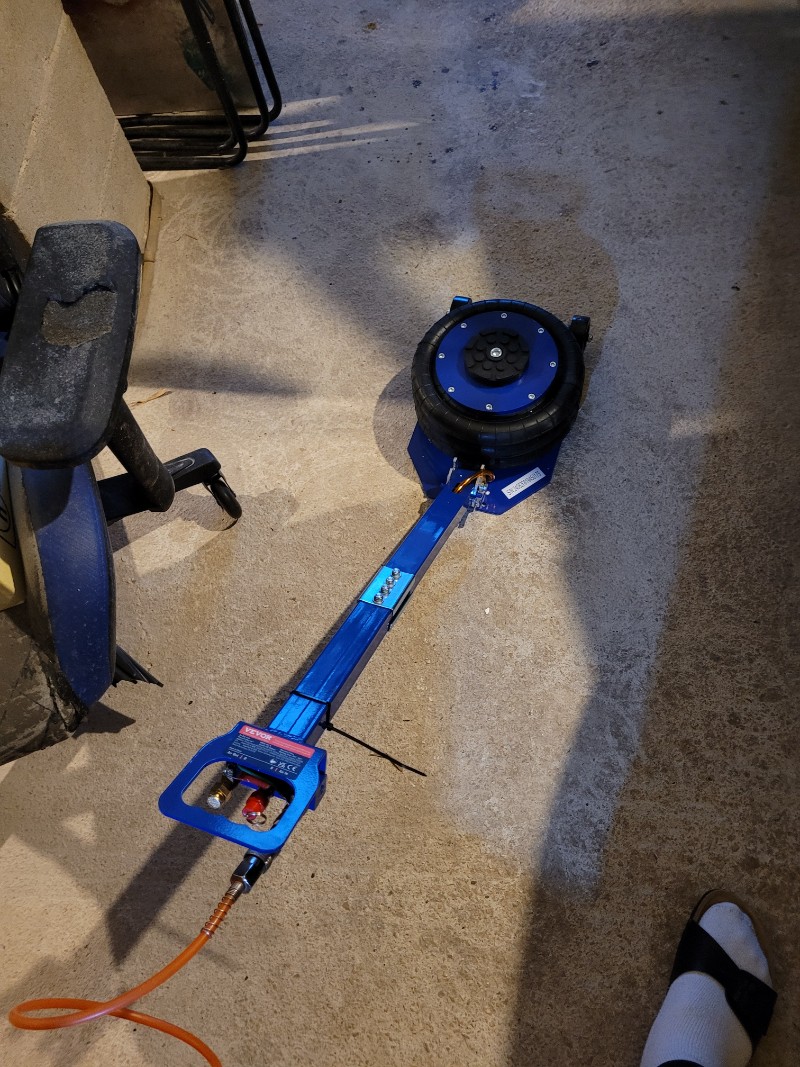

Pour cette opération, j'ai investi lors du Black friday:
VEVOR Cric Pneumatique 3 T Plage 140-450 mm Cric de Levage Pneumatique 0,8-1,0 MPa avec 3 Coussins d’Air Poignée Ajustable Bleue Levage Rapide pour Réparation Entretien Voiture SUV Atelier Garage https://amzn.eu/d/9QehTV7

Salut @Deuchémoi .
J'entretiens moi même mes voitures, Clio, Fiesta, 2cv, C15 (quand il roule) et l'Ix35 de madame, et ce dernier est lourd et mon cric rouleur simple piston montre vite ses limites.
Je voulais donc investir dans un cric double pistons mais les prix sont trop important.
J'ai hésité avec un cric bouteille, trop haut pour passer sous la Fiesta...
J'ai donc opté pour ce cric, il est lourd, stable et demande peu d'efforts (voir pas du tout)
Et il lève haut, 45cm, ce qui est intéressant pour la 2cv.
Je l'ai monté ce soir
Petite vidéo, efficace:
[youtube]https://youtube.com/shorts/cbMsYICmlA0[/youtube]

C'est très subtil en effet et surtout très...... Citroën.
Secouer la voiture, prendre les mesures, monter la voiture tourner les tirants, descendre la voiture, s'apercevoir que la hauteur est bonne mais que ça a fait bouger l'opposé...

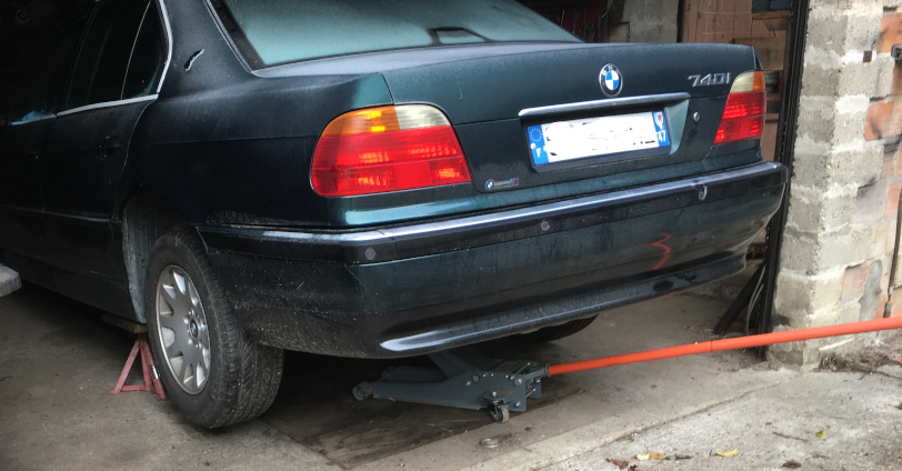

Cela fait maintenant des lustres que je ne m'embête plus à "mesurer" les hauteurs avec un décimètre ou un mètre à ruban.
J'ai coupé deux morceaux de liteau à la longueur exacte des hauteurs, un pour l'avant, un pour l'arrière.
Je les tiens à l'emplacement exact, entre les deux têtes des vis de fixation des essieux, et je règle la hauteur correspondante...
Bon, il est vrai que, surtout si la variation est importante, le réglage en cours influe sur le tirant opposé... Mais on affine ensuite ;)
J'admire ton cric ! Et il a l'air pratique...
J'en ai acheté un qui lève trois tonnes, il y a quelques années, pour soulever ma BMW blindée... Mais comme il est court, le débattement du levier de pompage le rend peu commode..

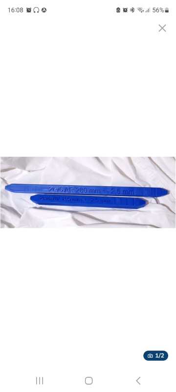

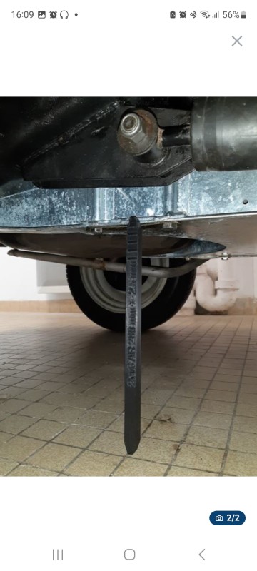

Pour les hauteurs, je compte aussi me faire des gabarits, je vais m'inspirerbien ceci:

Mais les gabarits sont très utiles. J'en avais fait avec morceaux de bois

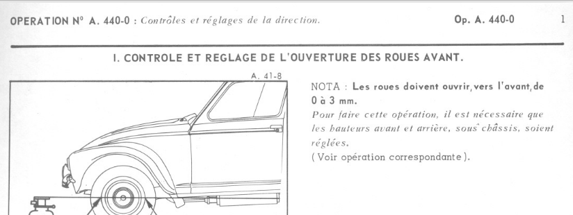

Avec celui que j'ai montré en photo sur mon message précédent, je soulève un côté de mon camping-car sans soucis. Je l'ai depuis quelques années, et il me semble donc fiable.
Mais, je le rappelle à chaque fois, n'intervenez jamais sous une auto, même une 2CV, sans placer des cales ou des chandelles dessous ! Votre vie en dépend !!
Oui, @Deuchémoi , on règle les hauteurs après une intervention, ou lors de la vérification de la géométrie des trains, par exemple lors du remplacement des pneus.
Les hauteurs ont une importance essentielle sur la géométrie...
Et ce n'est pas moi qui le dis ;)

Messages : 9312
Salut @robert48 .
Mon C15 (Zezette) est bloqué dans le garage car la dernière fois que je l'ai lavé, je l'ai garé et tiré le frein à main... les tambours se sont bloqués, je dois tout démonter mais par manque de temps et de flemme certainement... il est toujours bloqué. :D
Si tu veux, je l'ai présenté ici
viewtopic.php?t=15996&hilit=Zezette
Messages : 1381
Bonjour.
C'est peu être une tige d'attache de garniture qui à lâchée ( clip ) et la ça va être compliqué à sortir le tambour, enfin avec 2 pieds de biche... Dans ce cas il n'y a qu'une roue de bloquée, si les deux roues sont bloquées c'est au niveau du câble ou de la poignée de frein le problème.
Cdt
Bon dimanche
Messages : 9312
Alex 46 a écrit : 15 déc. 2024, 07:43 Bonjour.
C'est peu être une tige d'attache de garniture qui à lâchée ( clip ) et la ça va être compliqué à sortir le tambour, enfin avec 2 pieds de biche... Dans ce cas il n'y a qu'une roue de bloqué, si les deux roues sont bloqués c'est au niveau du câble ou de la poignée de frein le problème.
Cdt
Bon dimanche
:surpris: j'espère pas, je vous tiendrais au courant.
Messages : 16806
robert48 a écrit : 14 déc. 2024, 20:44 nous n'avons pas mis de chandelles car pas démonté de roues donc si le cric à une faiblesse la voiture retombera sur ses roues alors pas de problème avec la sécurité
Après avoir posé la question lors de l'intervention, j'ai eu droit à la même réponse !!
Messages : 7055
Bonjour, pas besoin de chandelles effectivement il faut juste que la roue soit à 2 ou 3cm du sol ;)
