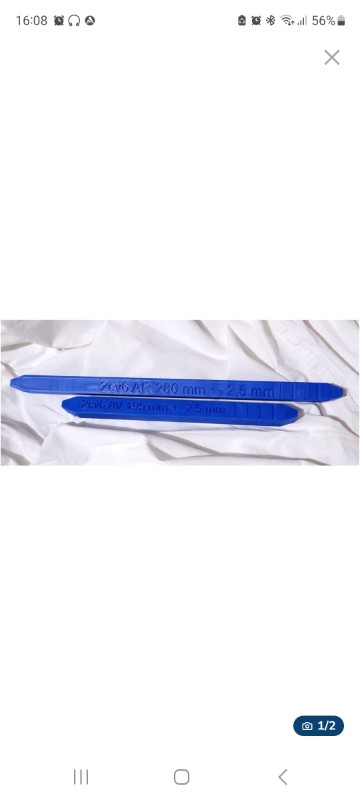

Pour les hauteurs, je compte aussi me faire des gabarits, je vais m'inspirerbien ceci:

Mais les gabarits sont très utiles. J'en avais fait avec morceaux de bois

Ah, @Eric13190 , tes réglets sont plus chics que les miens ;)
Avec celui que j'ai montré en photo sur mon message précédent, je soulève un côté de mon camping-car sans soucis. Je l'ai depuis quelques années, et il me semble donc fiable.
