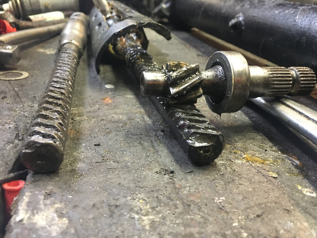

Après contrôles, mesures et observations, je me suis rendu compte que le sommet des dents de la crémaillère d'origine est plus large que celui de l'adaptable (en bas de la photo) :
Le pignon s'engrène mieux sur la crémaillère d'origine :
Que sur l'adaptable :
(enfin, il faut être un peu devin :???:
A gauche, la crémaillère d'origine, à droite, l'adaptable :

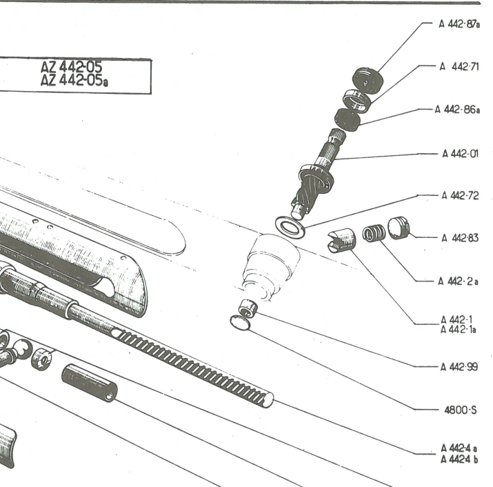

Mystère complet, sachant que sur la nomenclature d'origine CITROEN, il n'est vendu qu'un type de crémaillère (le modèle d'après 1965 remplace le précédent), et qu'un seul modèle de pignon.
Ce qui est encore plus curieux, c'est que CIPERE vend deux pignons à 7 dents, un long et un court :
Le long : https://www.cipere.fr/fr/Citroen-2CV/2C ... /ANR12031/
Le court : https://www.cipere.fr/fr/Citroen-2CV/2C ... /ANR12039/
C'est le court qui était monté d'origine... Mais CIPERE ne vend qu'un type de crémaillère adaptée au pignon 7 dents : https://www.cipere.fr/fr/Citroen-2CV/2C ... /ANR90860/
Ma question (que je poserai aussi au fournisseur) : est-ce que le pignon 7 dents "longues" se monte à la place du pignon 7 dents "courtes" pour s'adapter à cette crémaillère ??

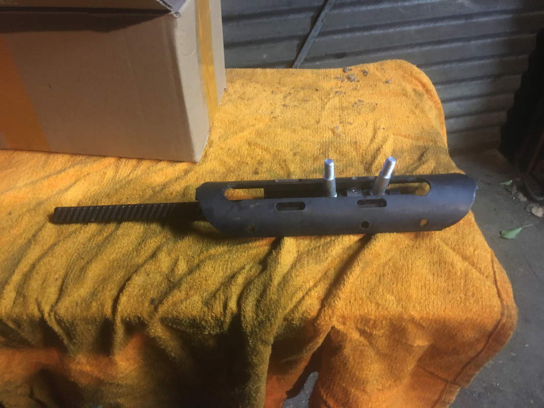

J'ai même commencé à la remonter, mais elle est encore voilée :
Le libre coulissement des sièges des rotules intérieures n'est pas bon, ni certainement, le parallélisme des dents de la crémaillère avec son pignon...
Franchement, je ne comprends pas comment il y a deux modèles à 7 dents, alors que le catalogue des pièces de rechange n'en mentionne qu'un...

Je me permet des remarques, peut etre stupides, mais au point où tu en es.... sait-on jamais !
L'ancienne crémaillère a des sommets de dent plus larges, et une largeur de dent plus faible sur le méplat... ca n'est pas logique ! Quand on plonge dans un cylindre, jusqu'à mi hauteur, plus on descend, plus c'est large, d'ou quelques questions :
Les plats en sommet de denture, ils arrivent à la même 'altitude' (hauteur hors tout de la crémaillère )?
Si c'est le cas, question bête, mais bon, y'a le bon nombre de dents ?
Si les deux questions ci dessus sont ok, il ne te reste plus qu'a retrouver 'la bonne' crémaillère ou un pignon raccord avec celle-ci... mais en effet, c'est un cauchemard !
Courage !
Messages : 1655
Re: Etat des lieux de ma 2cv
Bonjour Damien, merci pour ta réponse, constructive, comme chaque fois !
On voit bien que les crêtes des dents sont plus étroites sur le "nouveau" modèle,
Le diamètre extérieur est identique, la longueur totale est légèrement supérieure, 1 cm environ.
Le nombre de dents est supérieur sur la nouvelle, je ne l'avais pas constaté au départ, mais il y en a 26, alors qu'il n'y en avait que 20 sur l'ancienne...
Elles sont incompatibles avec le pignon, bien entendu...
Mais je ne suis pas du tout sûr que les pignons soient interchangeables, leur diamètre de base étant différent : 13 mm pour l'ancien, 10 mm pour le nouveau.
Même en remplaçant la bague du fond, rien ne dit que ça se monte...
Et ce serait encore du "panachage" que je n'aime pas trop..
Ensuite, j'ai encore cette solution qui me permettrait de "recycler" le sous-ensemble crémaillère-rotules que j'ai commandé chez CIPERE, puisqu'en principe, il s'agit d'un essieu de 1968, avec le nouveau modèle de crémaillère et le montage avec frotteurs..

En photos, voici les résultats :
Longueur de la crémaillère fournie : 19 cm. Nombre de dents : 24
Diamètre crémaillère fournie :18 mm
Longueur de la crémaillère d'origine : 16.5 cm. Nombre de dents : 19
Diamètre au "creux des dents" du pignon : 14 mm (approximativement)
Diamètre extérieur du pignon : 23 mm
Si je calcule bien, Damien, je calcule le module du pignon : Module = diamètre extérieur/ ( nombre de dents +2) soit (23)/(7+2) : 2,55
Pour la crémaillère d'origine, c'est la longueur divisée par le nombre de dents ; 16.5/19 : 0.86...
Pour la crémaillère fournie : 19/24 = 0.79.. donc modules incompatibles, CQFD

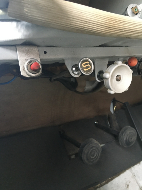

Aujourd'hui, j'ai monté un réservoir et une pompe de lave-glace, issue de mon vieux C35 :
Un ancien bouton de démarreur d'Ami 6 permettra son fonctionnent, en 12V, bien entendu. Je trouve que le faisceau commence à ressembler à celui d'un Boeing :???:

Pour les modules, c'est un peu plus compliqué que ça car la denture est hélicoïdale, mais dans tous les cas, si les 2 cremaillères n'ont pas le même, ça ne peut pas marcher...
J'espère sincèrement qu'ils vont te répondre rapidement !

Ce matin, j'ai donc préparé le sous-ensemble crémaillère-guide-rotules pour le renvoyer au fournisseur.
Je l'ai nettoyé à l'essence, puis fini de dégraisser au nettoyant freins de chez LIDL.
Je trouve la pièce plutôt présentable, j'espère que cela conviendra pour le retour...
Un petit colis, un tour à La Poste cet après-midi, et je n'aurai plus qu'à espérer le remboursement...
