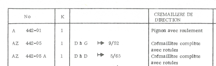

J'ai même commencé à la remonter, mais elle est encore voilée : Le libre coulissement des sièges des rotules intérieures n'est pas bon, ni certainement, le parallélisme des dents de la crémaillère avec son pignon...
Franchement, je ne comprends pas comment il y a deux modèles à 7 dents, alors que le catalogue des pièces de rechange n'en mentionne qu'un...
Certains fournisseurs vendent les deux modèles de crémaillères.
Celui-ci (CITROLAND) précise "entre 1965 et 1976" :
https://www.citroland.fr/direction/1952 ... dents.html
Il vend cette crémaillère avant 1965 :
https://www.citroland.fr/direction/4377 ... ts-65.html
Et ce pignon (court) avant 1965 :
https://www.citroland.fr/direction/1932 ... rt-am.html
J'en déduis que le pignon court que j'ai serait le plus ancien modèle, il me faudrait donc ce type de crémaillère :
Il va falloir que je négocie avec CIPERE pour qu'ils acceptent de reprendre le sous-ensemble que j'avais commandé (et abondamment graissé !), une fois nettoyé...
Pourtant, ce sous-ensemble de "qualité 3" (https://www.cipere.fr/fr/Citroen-2CV/2C ... /ANR90860/) portait une mention "kit de réparation pièces assemblées, comprenant guide complet dans la traverse avec crémaillère neuve, 24 dents, pour ancienne version avec pignon 7 dents, Made in Europe"
Leur crémaillère, "après 1955", est notée "qualité 4" https://www.cipere.fr/fr/Citroen-2CV/2C ... /ANR12322/ J'ai voulu monter en qualité, je me suis trompé..
Mais je leur reproche une certaine imprécision dans les dates (qui je le rappelle, n'est pas mentionnée dans le catalogue du constructeur), que je leur ai notifiée d'ailleurs...
Bon, j'arrête de répéter mon amertume, je vous souhaite un bon dimanche à tous !

Bonjour Damien, merci pour ta réponse, constructive, comme chaque fois !
On voit bien que les crêtes des dents sont plus étroites sur le "nouveau" modèle,
Le diamètre extérieur est identique, la longueur totale est légèrement supérieure, 1 cm environ.
Le nombre de dents est supérieur sur la nouvelle, je ne l'avais pas constaté au départ, mais il y en a 26, alors qu'il n'y en avait que 20 sur l'ancienne...
Elles sont incompatibles avec le pignon, bien entendu...
Mais je ne suis pas du tout sûr que les pignons soient interchangeables, leur diamètre de base étant différent : 13 mm pour l'ancien, 10 mm pour le nouveau.
Même en remplaçant la bague du fond, rien ne dit que ça se monte...
Et ce serait encore du "panachage" que je n'aime pas trop..
Ensuite, j'ai encore cette solution qui me permettrait de "recycler" le sous-ensemble crémaillère-rotules que j'ai commandé chez CIPERE, puisqu'en principe, il s'agit d'un essieu de 1968, avec le nouveau modèle de crémaillère et le montage avec frotteurs..
https://www.leboncoin.fr/ad/equipement_auto/2419171213
Allez, on va y arriver, bon dimanche à tous !

J'y pensais, Damien, mais le texte parle bien du "pignon 7 dents, ancien modèle"
J'attends sa réponse demain, même si, grâce à vous, les choses se sont un peu éclaircies dans ma tête...
Sans avoir complètement résolu la question : le constructeur, sur ses documents officiels, ne fournit qu'un seul modèle de crémaillère avant 1968..
A suivre, je vous dirai !
Bon dimanche, et encore merci pour vos remarques !
Ce serait donc une erreur du fournisseur, ce qui m'arrangerait bien, je l'avoue

PS : j'ai demandé à CIPERE de reprendre l'ensemble crémaillère qui ne convenait pas, et après échanges avec le vendeur, j'ai commandé celle-ci : https://www.ebay.fr/itm/134211459478
Bon, elle n'est pas neuve, mais le vendeur a compté 20 dents ;-)

C'est beau !!
Pour les modules, c'est un peu plus compliqué que ça car la denture est hélicoïdale, mais dans tous les cas, si les 2 cremaillères n'ont pas le même, ça ne peut pas marcher...
J'espère sincèrement qu'ils vont te répondre rapidement !

Si j'ai bien tout suivi, le vendeur a déjà répondu favorablement à la rétractation de Jean-Pierre. Mais en même temps, légalement, il n'a pas trop le choix, sauf si la livraison a eu lieu il y a plus de 14 jours (d'où l'importance de ne pas laisser trainer (au moins ! ) les tests, quand on a commandé un article ...).
