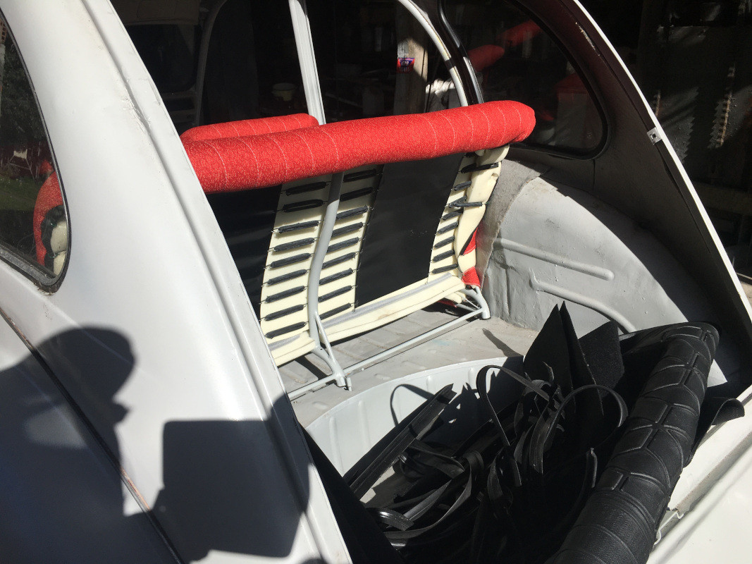

Plus sérieusement, j'ai collé la mousse sur les armatures des sièges. Franchement, je m'y suis mal pris, j'ai du utiliser des ficelles alors que j'aurais pu les sangler, mais je n'en avais pas sous la main...
Ensuite, j'ai enfilé les garnitures des sièges. Même si cela n'a pas été facile, en raison de mon choix d'une mousse plus épaisse que celle d'origine, je dois reconnaître la qualité de ces produits et leur bel aspect :
Bien sûr, les finitions ne sont pas impeccables, toujours en raison de l'épaisseur de la mousse, mais c'était un choix de ma part, pour un meilleur confort et une plus longue tenue dans le temps.
Pour la pose des agrafes de fixation, j'ai utilisé, comme je l'avais lu sur ce forum, une pince à agrafer les clôtures. Simple, pratique et bon marché !
Une fois en place, c'est beaucoup mieux, et ils sont très confortables !
Pour les protéger pendant la durée des travaux (ainsi que des pattes de ma chatte !), j'ai posé une housse de travail :
Il me reste encore la banquette arrière à traiter, puis trois portes à ferrer...

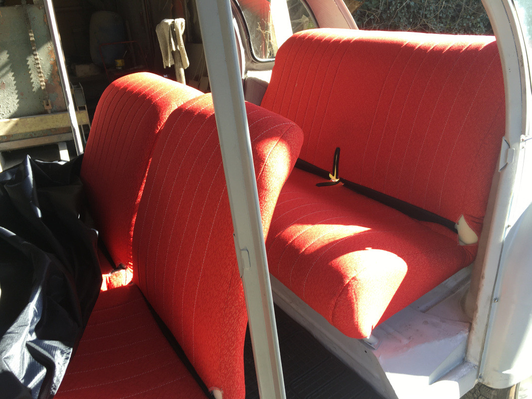

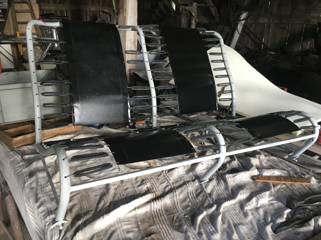

Ce matin, j'ai terminé la réfection de la banquette arrière.
Cette fois, j'ai monté des sommiers en PVC, qui paraissent aussi d'excellente qualité :
Grâce à vos conseils, j'ai moins bataillé avec le collage de la mousse. En fait, je pense que je n'enduisais pas assez de colle côté mousse...
Une fois la garniture rouge diamanté en place, c'est plutôt beau !
Vue de l'arrière :
La sellerie en place :

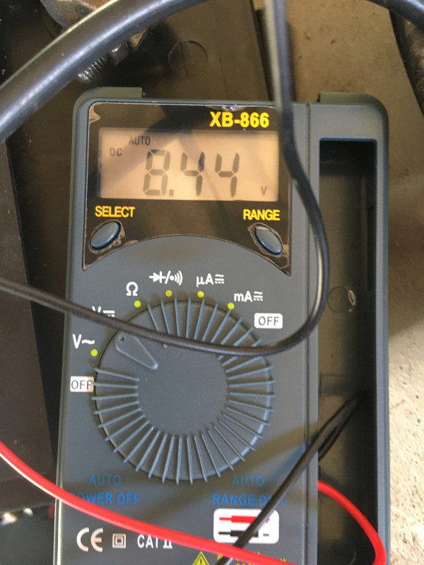

Ensuite, j'ai contrôlé de nouveau la tension de la batterie. Cette fois, pour un affichage plus pratique, j'ai employé un voltmètre numérique (alors que je suis plutôt analogique, d'habitude ;)
Au ralenti :
A mi-régime :
Et je pense que la tension monterait encore en accélérant davantage.

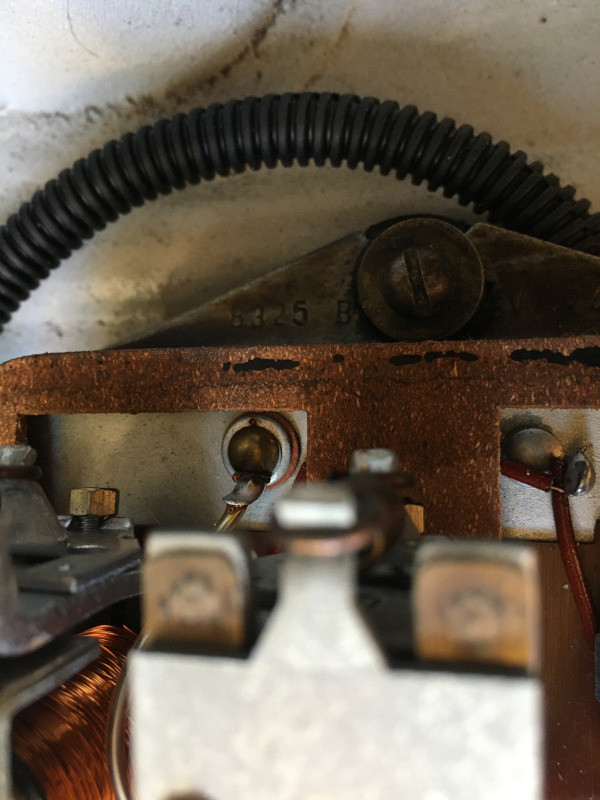

Je me suis penché sur le régulateur, un magnifique DUCELLIER 8325B
J'ai nettoyé les contacts, légèrement tourné la vis de réglage, rien ne change. Je pense qu'il est défectueux, je vais devoir l'opérer... Enfin, tester les résistances, une doit être coupée..
Je ne sais pas à quelle valeur ohmique ni à quelle puissance elles appartiennent, je vais devoir creuser un peut tout ça, je vous dirai, comme d'habitude !
Bonne après-midi à tous !

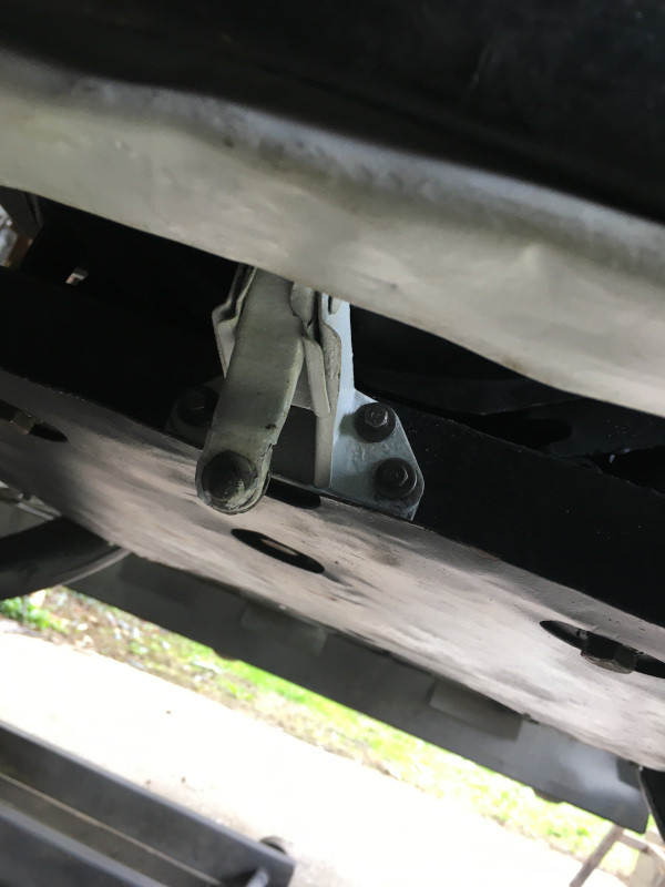

Ce matin, j'ai fait de la mécanique !

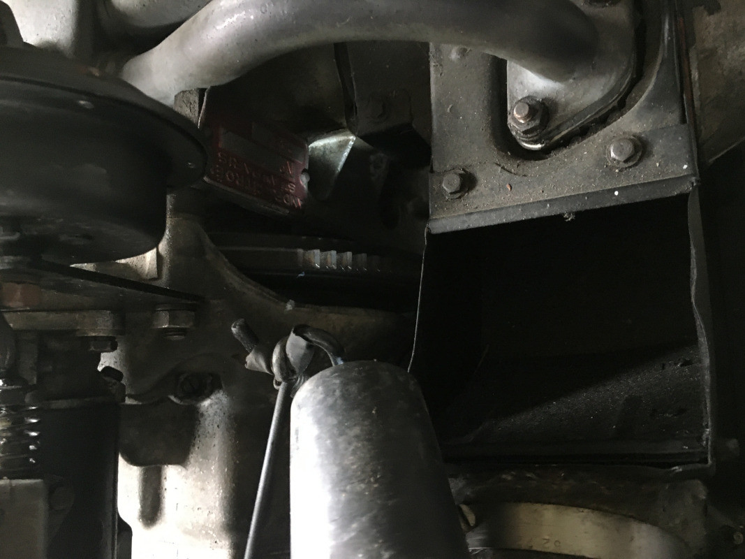

En effet, je trouvais la direction assez dure, j'ai de nouveau réglé un peu plus "lâche" les rotules avant. Rien de sorcier.

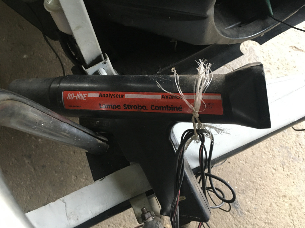

Ensuite, j'ai ajouté un peu d'avance à l'allumeur.
J'ai commencé par faire deux repères à la peinture blanche pour repérer le point d'allumage et flasher avec la lampe stroboscopique :

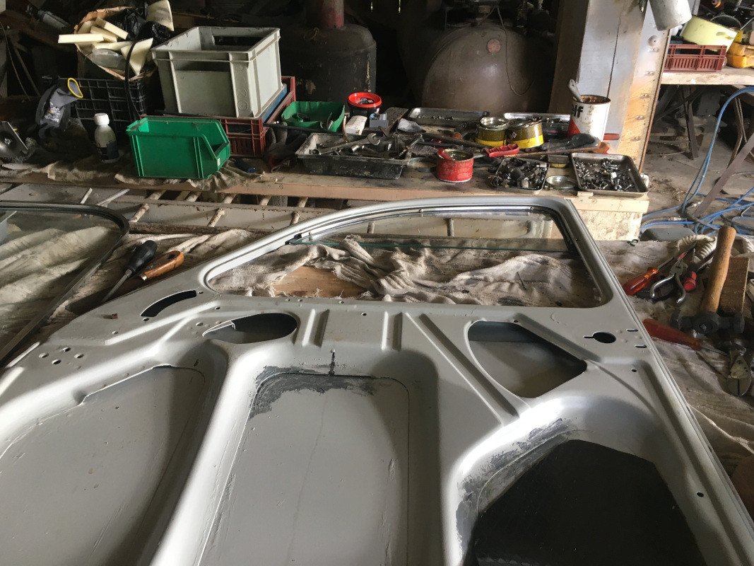

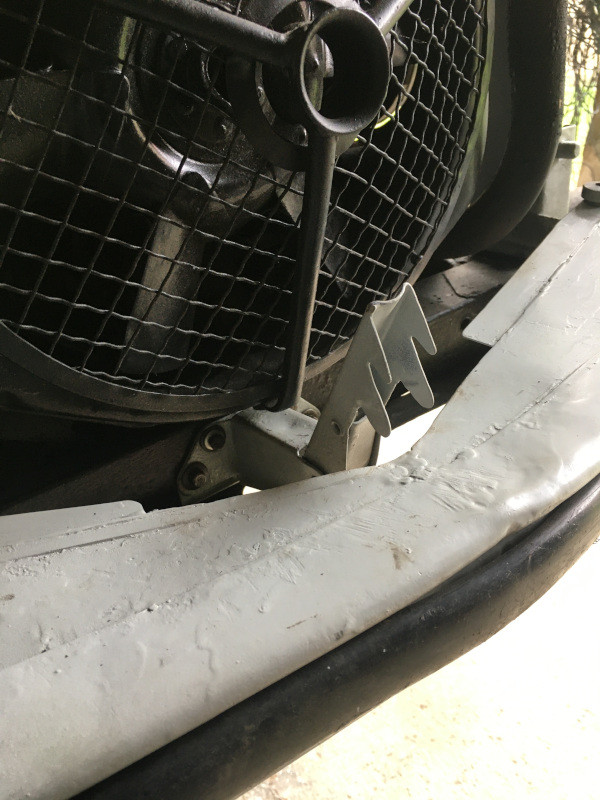

J'ai aussi posé la serrure de capot, modifiée "à ma façon" :
Il faut tirer le levier en prenant la butée entre pouce et index pour ouvrir :

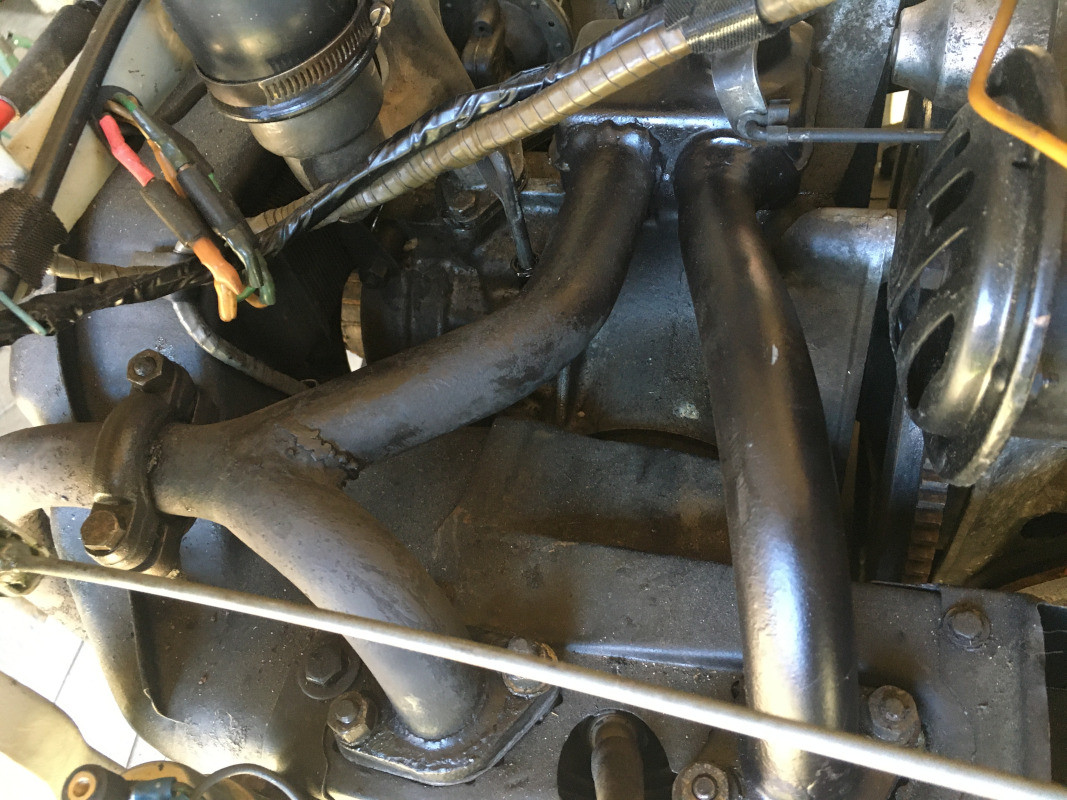

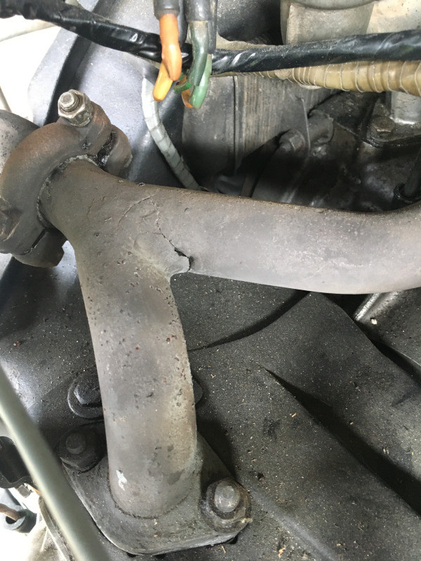

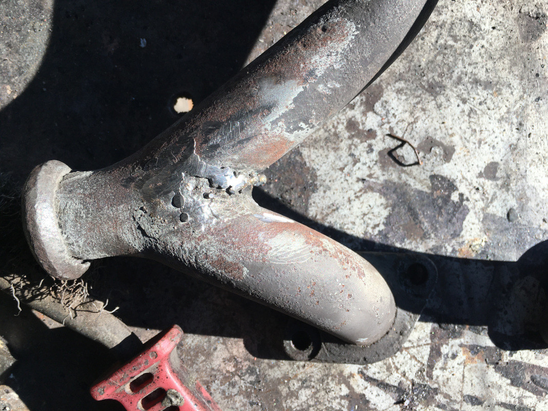

Bon, encore du travail en perspective, la tubulure d'échappement est fendue ! Cette fissure est apparue après l'échauffement de la tubulure, malgré le serrage de ses écrous au couple...

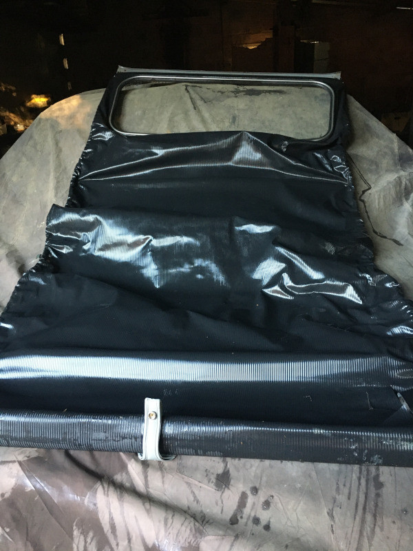

Hier, j'avais trouvé sur LBC une capote qui paraissait "potable", à un prix peu élevé (25 €). Certes, elle a été déchirée avec un couteau, dans un coin, mais je pense pouvoir réparer cela avec cette colle pour chaussures :
"Penguin Chaussure Goo Repair - Transparent " https://www.amazon.fr/dp/B002L9AL84?ref ... asin_title
Je l'ai lavée et laissé sécher :

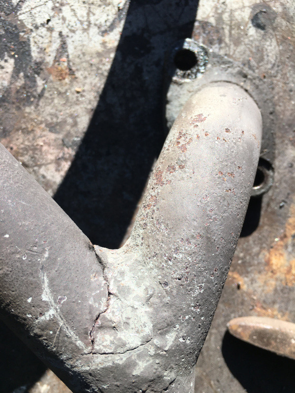

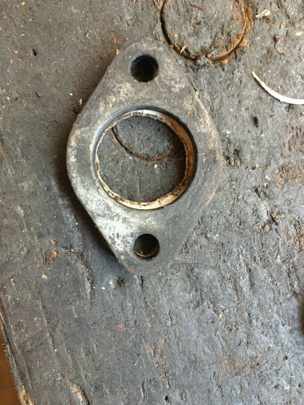

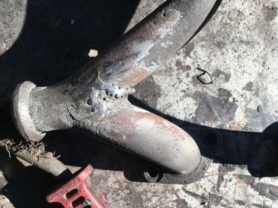

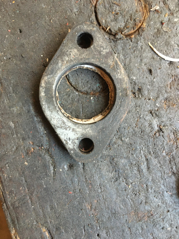

Comme la tubulure d'échappement était fendue, j'en ai profité pour la démonter afin de pouvoir la souder au semi-automatique :
Une fois soudé :

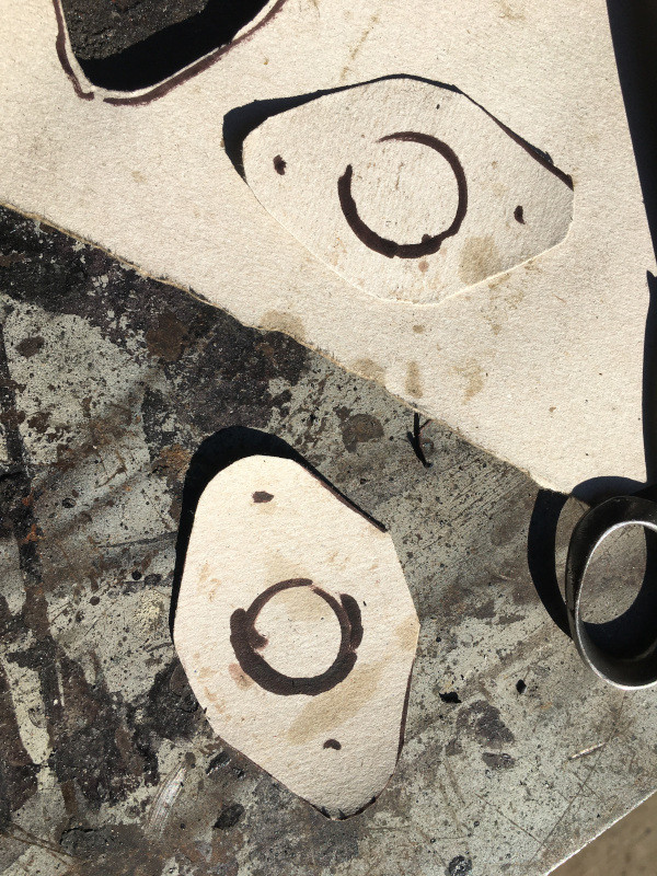

Ensuite, contrairement au montage d'origine, j'ai ajouté des joints entre la cale pare-chaleur et la tubulure et entre le carburateur et la cale pare-chaleur.
Ai-je bien découpé, maîtresse ;)
Oui, petit Jean-Pierre, ça va :gnark:
J'ai contrôlé aussi la planéité des surfaces et enduit les joints d'Hermétic.
Une fois peinte et remontée, la tubulure présente mieux :
Le ralenti tient correctement, ça va de ce côté-là !

Dis, tu les as fait avec quoi tes joints ?
Bon travail

Question, : as-tu repassé en coup de chalumeau sur ta tubulure, idealement d'abord avant, mais surtout après ta réparation au semi ?
Comme tu le sais, la chaleur de la soudure fait naître de fortes contraintes, et avec les nuances de métaux utilisé pour nos tubulure, ça a souvent tendance à refissurer juste à côté...
Un petit 'recuit' permet de libérer un peu les contraintes.
Bon courage pour la suite, tu tiens le bon bout !

@Paskcal : j'ai fait mes joints avec de la bonne, euh non du carton d'emballage, pas l'ondulé, celui en simple épaisseur, par exemple celui utilisé par les emballages de yaourts...
@Damien25 : eh non, j'ai passé un coup de chalumeau, en effet, mais pour sécher la peinture "hautes températures"...
Je précise que, comme j'ai l'habitude de souder des tôles fines sur la 2CV, j'ai utilisé une puissance faible (20V)...
Ceci dit, tu as raison, les soudures déforment les tubulures.
Mon père les brasait au "Brox", et pas à l'autogène, pour les mêmes raisons.
Je verrai, je vous dirai, comme d'habitude !
Bon week-end !
Messages : 9628
Re: Etat des lieux de ma 2cv
Samut, en ce joli dimanche.
Tu as bien fait pour les joints, personnellement j'en met un de chaque côté de la cale thermique :pouce:
Mais la faire en carton de "yaourt", j'aurais pas osé :enchante:
Messages : 1732
Bonjour @Eric13190 , bonjour à tous,
Oh oui, il fait grand soleil ici aussi, avec 2°C ce matin, au lever du jour !
Quand je parlais d'avoir fini la restauration de la 2CV pour le printemps, je voulais dire "avant les travaux du printemps" (abeilles, tontes diverses, j'ai 20 000 m2 à entretenir !)
Tu as raison, à propos du papier à joints, de "l'indéchirable" aurait mieux convenu, mais comme les chutes que j'ai datent du temps de mon grand-père, eh bien, il se déchire :pensif:
Donc, le carton d'emballage des yaourts a fait l'affaire, et ce n'est pas la première fois que je l'utilisais.
D'ailleurs, d'origine, ils montaient les brides sans joint, à l'Hermetic, ce que j'ai fait :

Bonjour JPA_47, je ne connaissait pas astuce du carton de yaourt, par contre j'ai eu une fuite sur le cache culbuteurs de ma moto, 1100 Suzuki, en 1984 lors de mon voyage au Maroc, je me suis fait dépanné, par un garagiste local, qui m'a fabriqué un joint avec du papier marron pour emballer la viande chez son voisin Boucher ;) cela m'a permis de rentrer en France et fait 2500km sans problème
Messages : 1732
Bonjour @CHARLYSTONE , bonjour à tous,
Je pense que n'importe quel matériau un peu souple, et pas trop épais, caoutchouc de chambre à air, carton (non ondulé), papier Canson... conviendrait.
A condition que le fluide (l'huile, l'essence, l'eau...) ne le détruise pas. Je me suis rendu compte que, par exemple, l'E85 détruisait beaucoup de matériaux (dont les gants de travail !)
On montait les joints papier des pompes à eau avec de l'huile moteur, qui imperméabilisait le papier, je suppose...

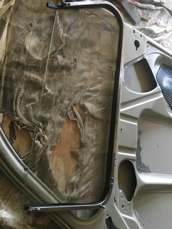

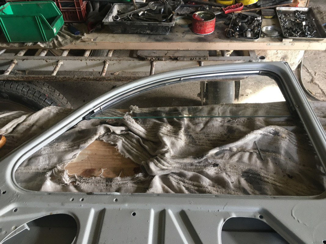

Ce matin, j'ai commencé à faire le ferrage de la porte avant droite.
Chaussage des vitres, avec des joints neufs, vissage des articulations, préparation de la serrure et de ses commandes...
Tout ce travail demande temps et minutie, mais, une fois terminé, il est plutôt satisfaisant, même s'il faut retailler des joints ou essayer plusieurs vis...
