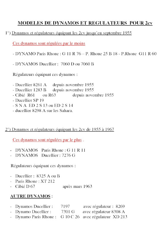

Si la dynamo n'a pas été remplacée par une ancienne, c'est sûrement un appareil à excitation positive.
Pour le savoir, dépose le ventilateur et donne-nous les références de la dynamo (ou du régulateur)
Voici la description des différents modèles de dynamos et de régulateurs montés sur les 2CV 6V :
Bonne soirée à tous !

Merci beaucoup Jean-Pierre pour ces compléments.Je retourne mi avril dans le Finistère où est ma 2CV et noterai les références de la dynamo. Le régulateur est un Paris Rhone, et comme tu indiques que ce régulateur n'est pas associé à une dynamo en négatif j'en déduit que cela doit être une dynamo excitée en positif. Encore merci pour ton aide, en tant que débutant j'apprécie vraiment.
