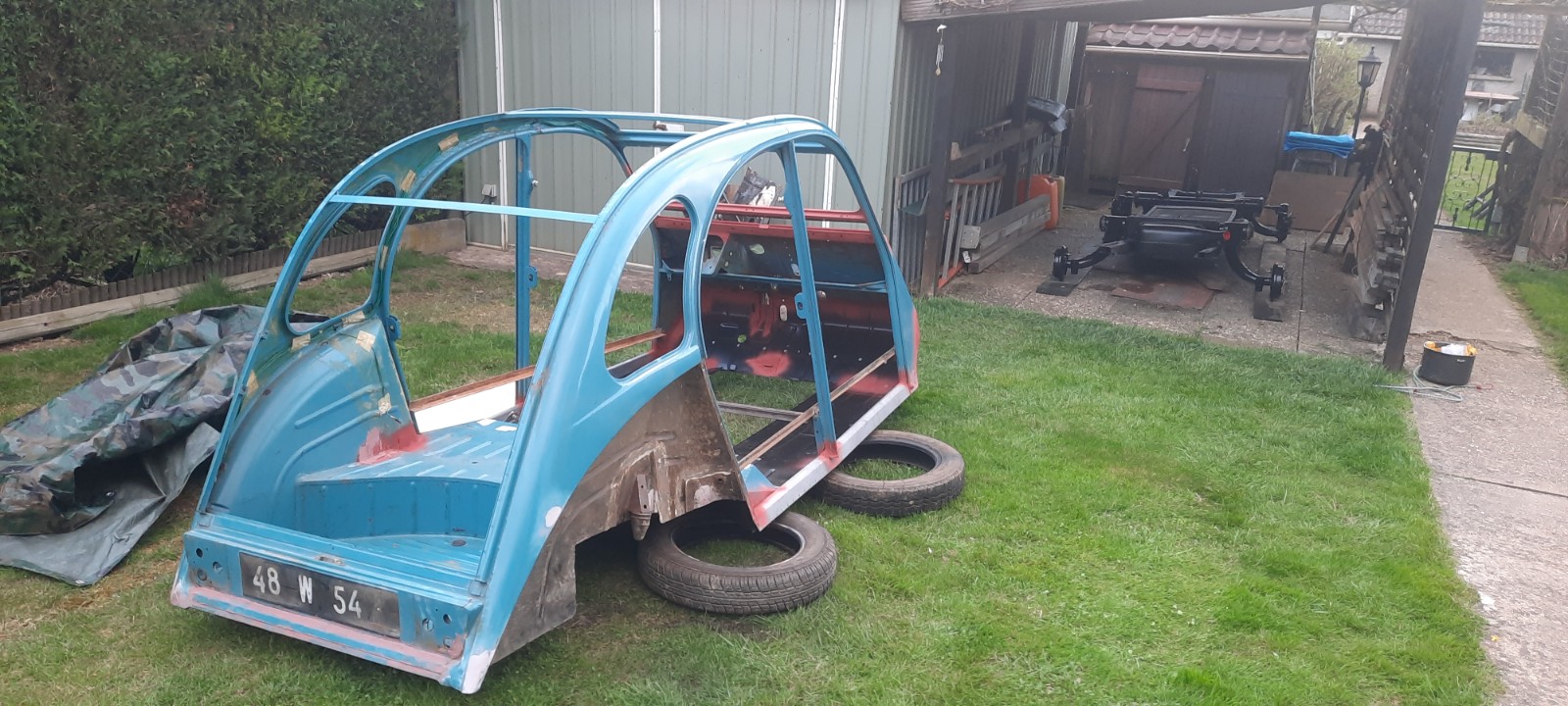

Ce soir on a déplacé la caisse pour l'étape suivante : les planchers !
On peut voir les renforts provisoires faits maison vissés et soudés

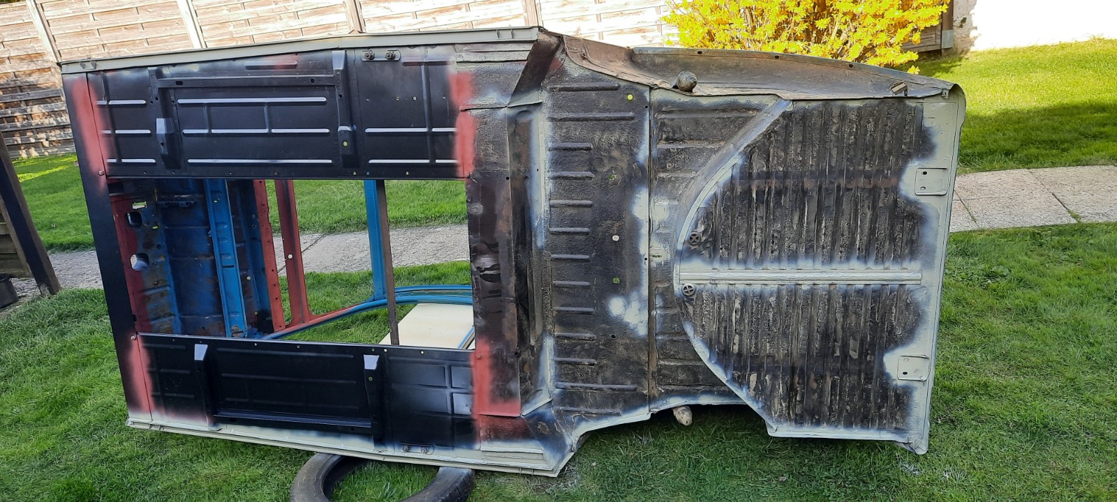

On a mis la caisse en PLS pour pouvoir traiter le dessous
Les différentes étapes, apprêt cataphorèse sur les parties ou le métal était mis à nu puis traitement anti-gravillons. Ça commence à ressembler à quelque chose

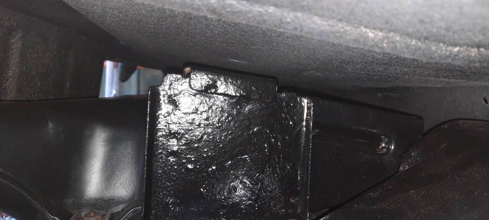

Bon finalement plus de peur que de mal, un réglage rapide sur les tiges des pots de suspension a réglé le problème d'inclinaison. Le réglage définitif se fera une fois tout remonté.
Le bruit de claquement entendu était une simple déformation des tôles
Et pour l'espace entre le support du réservoir et la caisse, mon beau père s'est souvenu qu'il y avait des rondelles en caoutchouc au niveau des vis de fixations pour combler l'espace donc problème réglé !

Aujourd'hui c'était un peu de poncage sur l'arrière et sur les queues de pie qu'on avait passé au syntofer pour combler les petits trous. Le soleil m'a bien chauffé le dos
mais on ne va pas se plaindre.
J'ai entamé la préparation pour le pare-choc avant avec le poncage, la mise en apprêt et la peinture des butoirs.
J'ai fais le choix de remettre la voiture comme à l'origine donc je vais poser les joncs en caoutchouc gris sur les PC AV et AR.
On en trouve sur les sites mais il faut que je le recoupe un peu avant de le poser.
Je n'ai pas pu finir aujourd'hui mais on verra ça à mon retour et enfin j'ai nettoyé l'intérieur de la ligne d'échappement qui était encrassée comme c'est pas possible. J'avais l'impression de ramoner une cheminée tellement j'ai sorti de suie et de graisse
Je ferai l'extérieur plus tard en poncant et en passant une peinture grise résistante à la température
