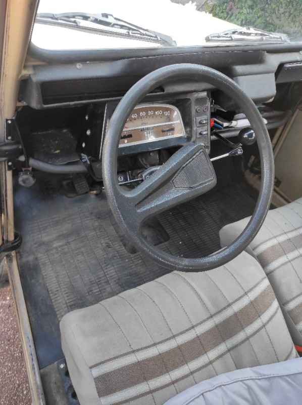

Bonsoir a tous,j ai procédé au démontage du bras de direction gauche,celui qui je pensais étre le fautif du léger jeu via la rotule de direction,et j ai pu remarquer que le jeu viens plutôt de la liaison cardan/moyeu(levier de pivot?) ou de l axe de pivot,j arrive pas trop a voir,donc la ça dépasse mes petites compétences car j imagine ya plusieurs roulements a cet endroit et j arrive pas a identifier lequel a du jeu ,et dans tout les cas j arriverais pas a l extraire seul,vous sauriez où ou chez qui je pourrais le faire faire?
J suis situé dans le 91 vers Juvisy....j ai constaté aussi que le volant n est pas droit quand les roues le sont,j'imagine c est un autre soucis mais celui ci est resolvable facilement d après vous ?
Dernier soucis,j ai le soufflet de cardan gauche coté roue a changer,et le soufflet intermédiaire côté droit a faire,ça commence à faire pas mal la!

Position du volant roues droites:

Et oui nos craintes du départ semblent s'avérer, l'axe de pivots est mort.
Il existe des outils spéciaux et des vidéos montrant le changement de cette pièce.
Mais elle semble souvent récalcitrante.
Perso, quand j'ai acheté ma 2cv, mon garagiste a changer les deux cat ils avaient du jeu, bon lui étant équipé d'une presse, il ne sait pas embêter, il a démonté carrément les bras de suspension.
Sur ses conseils avisé, il m'a demandé de lui fournir seulement les axes de pivots dits "d'origine" de chez Mcc.
Pour les soufflets, rien de bien méchant, je te conseille tout de même de te fournir en soufflet en caoutchouc de qualité supérieure, les burtons sont top mais les autres vendeurs en font aussi.
J'ai changé plusieurs fois de cardan et leur changer les caoutchoucs n'est pas compliqué.
Courage à toi pour la suite.

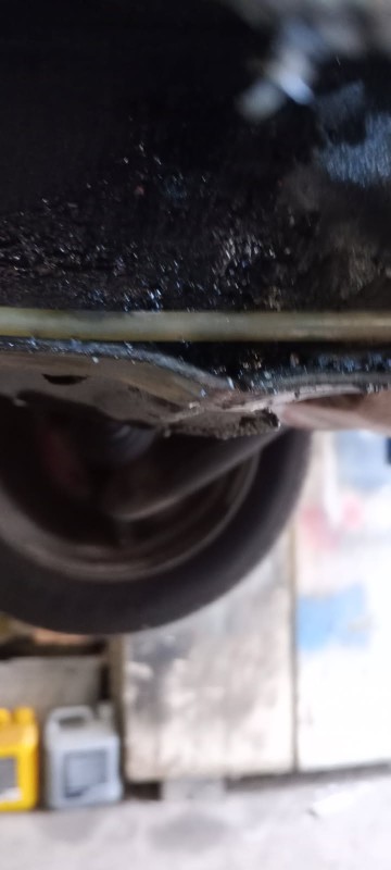

Bon et bien je tenais a faire un retour sur mes soucis de cardan une fois passé dans les mains d un pro 2cv,donc effectivement mes cardans ,les 2 etaient en mauvaise etat,mais pas de roulement a changer.Refection complete des 2 cardans effectuée,changement soufflets,graissage, ,et malheureusement apres test sur route il y avait toujours des soucis de vibrations dans la direction,mais amoindries,et en se penchant sur le pourquoi du comment ,on est tombé sur un bon tas epais de graisse solidifié sous le chassis au niveau du milieu du cardan avant gauche,et une fois celui ci enlevé,maivaise surprise,le chassis etait deformé et fissuré sur 5 bons cm 😭
Donc on en est la,a savoir que lui peut me changer le chassis complet mais pas me resouder(pas le droit apparemment,seulement le changer complet...)mais c est du 4000eu environ,impossible pour moi.
Donc c est la merde complete!
Voila voila!
Si vous avez des idees j suis preneur!
Merci d avance.

Messages : 9613
Re: Besoin d aide pour changement rotules de direction sur 2CV6 AZKA de 1983
La tuile.
Désolé.
Tu as de la place chez toi?
Si oui, pense à le faire toi même ou avec l'aide d'amis.
Tu en sera pour la moitié voir moins.
Messages : 1730
Bonsoir @benur01 , bonsoir à tous,
Désolé, ce n'est vraiment pas de chance...
Comme le disait Eric, il te faudrait faire ces réparations avec des copains, dans un club, près de chez toi.
Une plateforme d'occasion, peut-être aussi ?
N'hésite pas à nous demander conseil, il y a des spécialistes ici !
Bonne soirée à tous
Paskcal
Messages : 675
Localisation : Paris
Message par Paskcal »
benur01 a écrit : 15 avr. 2025, 19:16 Bon et bien je tenais a faire un retour sur mes soucis de cardan une fois passé dans les mains d un pro 2cv,donc effectivement mes cardans ,les 2 etaient en mauvaise etat,mais pas de roulement a changer.Refection complete des 2 cardans effectuée,changement soufflets,graissage, ,et malheureusement apres test sur route il y avait toujours des soucis de vibrations dans la direction,mais amoindries,et en se penchant sur le pourquoi du comment ,on est tombé sur un bon tas epais de graisse solidifié sous le chassis au niveau du milieu du cardan avant gauche,et une fois celui ci enlevé,maivaise surprise,le chassis etait deformé et fissuré sur 5 bons cm 😭
Voila voila!
Merci d avance.
Reste calme relève le nez respire...
Un châssis c'est de l'argent mais tu peux le remplacer avec un Camarade et c'est reparti :volant:
Il n'est pas ressoudable et renforçable ?
Droit/ pas le droit... pfff comment crois-tu que sont confectionnés les pièces ou remorques, châssis et autres...
Il faut bien former, couper, pointer souder...
À ton ct ils ont rien vu avant ?
Ils y verront rien après
J’ai un soucis quasi identique sur mon Acadiane, cela sera bientôt présenter dans la suite de la resto de celle ci. Et crois moi, que moi je vais découper la partie malade et souder un morceau de tôle que j’aurai mis à la forme adéquate. Au contrôle technique, ça ne se verra même pas. Après pour moi, ça ne sera pas trop compliqué, soudeur de métier et j’ai accès à toutes sortes de machine au taf.
Moi, je pense que ton châssis est réparable, essai de trouver quelqu’un pour te le faire, ça te coûteras 10 fois chère.
Mikaël

Oui je sais faut que j redescende car la nouvelle etait dire a encaisser...
Bon apparemment vu l emplacement et l importance de la dechirure je peux faire resouder et renforcer par une plaque de renfort type 2cv rally elle meme spudèe sur l ensemble,mais bon j vais serrer les miches constamment que ca cede pas et au prochain controle justement ca va bien se voir cette fois ci et ca risque de pas passer,donc j reporte juste le probleme ...bref, une galere monumentale en vue,et les poches pas pleines du tout donc grosse deception...
Paskcal

Mikey 71 a écrit : 15 avr. 2025, 21:50 Salut,
Mikaël
salut Mikey,
+1 tout à fait d'accord...
benur01
Messages : 31
Enregistré le : 03 avr. 2025, 18:42
Ma deuche : 2cv6 AZKA
Date de naissance : 05 sept. 1980
Localisation : Essonne
Message par benur01 »
Bon j suis allé voir 2 soudeurs pro dont un que j connais bien vers chez moi,tous les 2 peuvent le faire mais refusent par peur de soucis en cas de gros probleme.
Si vous avez une adresse j suis dans le 91,je suis preneur ...
