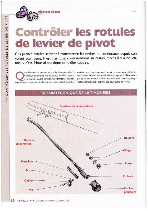

et avant de toucher à quoique ce soit, réflexions et saines lectures !
2cv Xpert n°53, pages 46 à 48 :

Merci pour l illustration,je peux la trouver où cette super lecture Laurent?Lolodubalaou a écrit : ↑05 avr. 2025, 05:37 Hi,

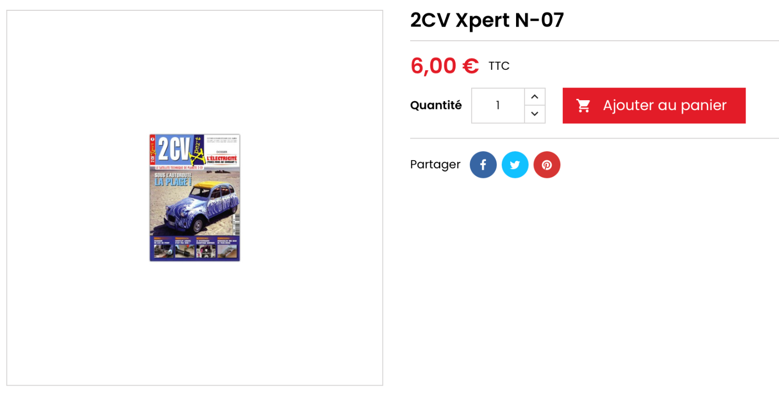

C'est le numéro 7, pages 56 à 59.
Mais tu as de la chance car le numéro 7 qui date quand même du dernier trimestre 2005 (eh oui, presque 20 ans) est toujours disponible auprès de 2cvMédias !
https://2cvmedias.fr/2cv-xpert/269-2cv- ... puise.html

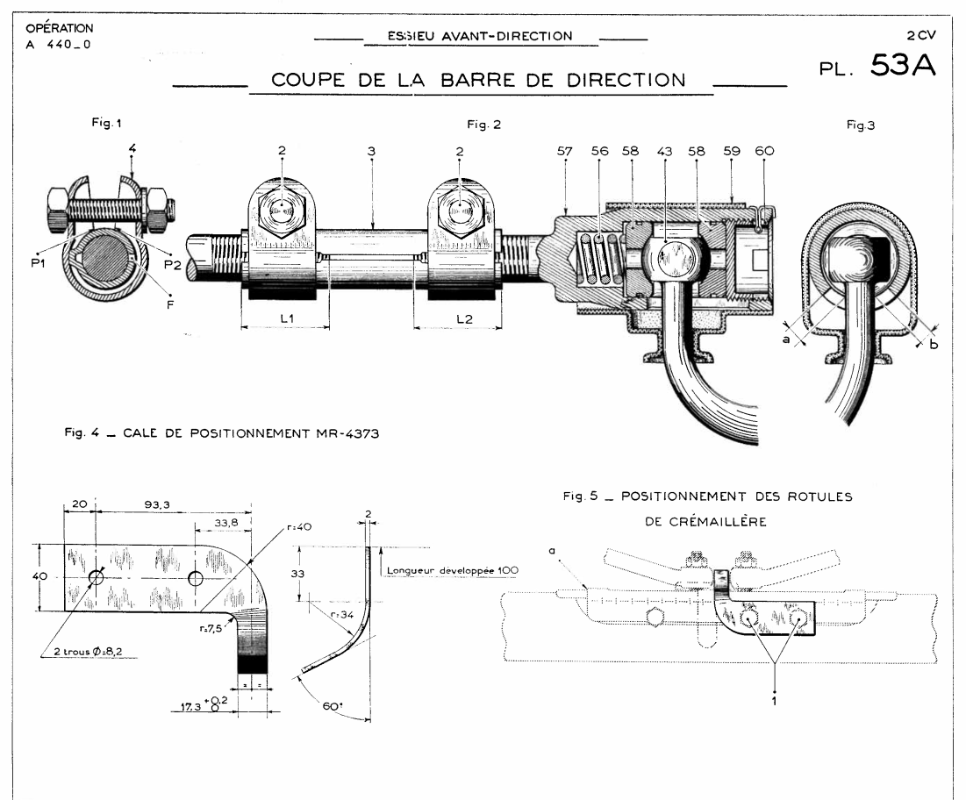

- JPA_47
- Messages : 1492
- Ma deuche : 2CV AZAM 1966
- Localisation : 47 MARMANDE
Re: Besoin d aide pour changement rotules de direction sur 2CV6 AZKA de 1983
Je me permets d'ajouter mon petit "grain de sel"
, complémentaire aux excellents documents fournis par Laurent :
Je n'ai rien trouvé pour les modèles d'après 1970, l'opération n'est pas détaillée, mais elle ne présente pas de différence notable.
Bonne après-midi à tous !

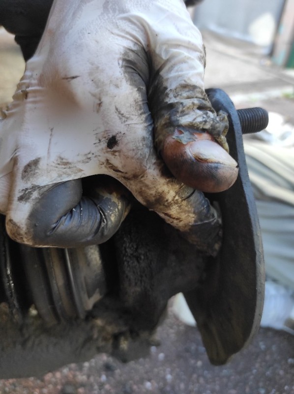

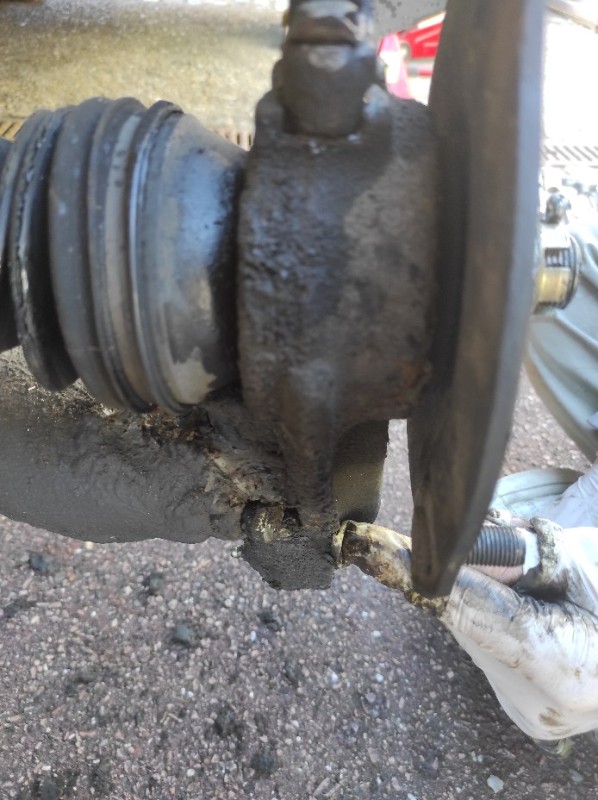

Bonsoir a tous,j ai procédé au démontage du bras de direction gauche,celui qui je pensais étre le fautif du léger jeu via la rotule de direction,et j ai pu remarquer que le jeu viens plutôt de la liaison cardan/moyeu(levier de pivot?) ou de l axe de pivot,j arrive pas trop a voir,donc la ça dépasse mes petites compétences car j imagine ya plusieurs roulements a cet endroit et j arrive pas a identifier lequel a du jeu ,et dans tout les cas j arriverais pas a l extraire seul,vous sauriez où ou chez qui je pourrais le faire faire?
J suis situé dans le 91 vers Juvisy....j ai constaté aussi que le volant n est pas droit quand les roues le sont,j'imagine c est un autre soucis mais celui ci est resolvable facilement d après vous ?
Dernier soucis,j ai le soufflet de cardan gauche coté roue a changer,et le soufflet intermédiaire côté droit a faire,ça commence à faire pas mal la!
Ci joint les photos
Ci joint les photos

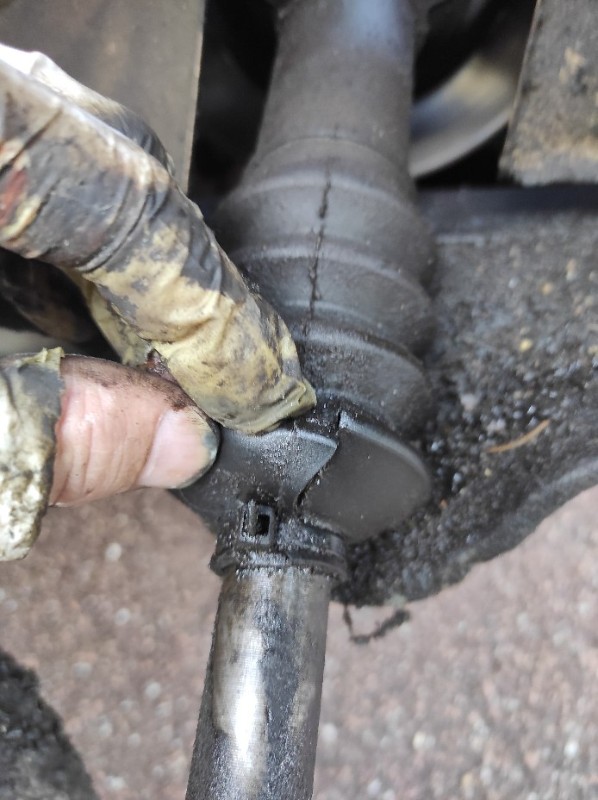

Soufflet cardan gauche coté roue:

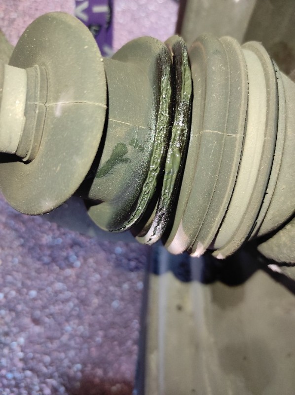

Soufflet intermédiaire côté droit:

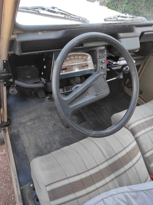

Position du volant roues droites:

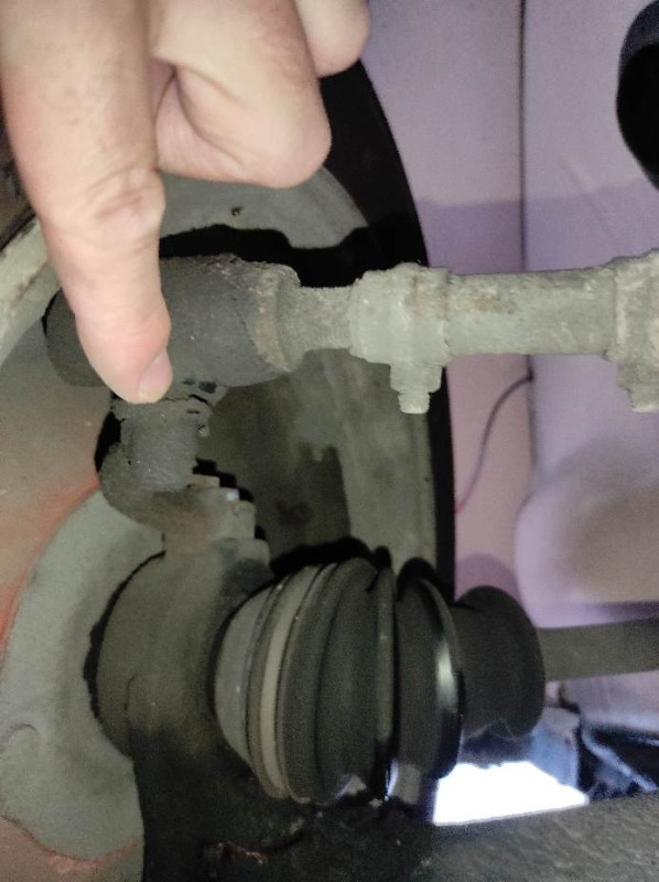

Le jeu a l'air de provenir de la ou je pointe mon doigt ,a l endroit où se fixe le cardan sur le moyeu:
Ou bien le jeu vient de cet endroit du pivot,que je pointe du doigt:
Là j suis un peu blazé j avoue car un peu largué et dépassé par ces soucis de cardans...!

- Messages : 8788
- Âge : 51
Et oui nos craintes du départ semblent s'avérer, l'axe de pivots est mort.
Il existe des outils spéciaux et des vidéos montrant le changement de cette pièce.
Mais elle semble souvent récalcitrante.
Perso, quand j'ai acheté ma 2cv, mon garagiste a changer les deux cat ils avaient du jeu, bon lui étant équipé d'une presse, il ne sait pas embêter, il a démonté carrément les bras de suspension.
Sur ses conseils avisé, il m'a demandé de lui fournir seulement les axes de pivots dits "d'origine" de chez Mcc.
Pour les soufflets, rien de bien méchant, je te conseille tout de même de te fournir en soufflet en caoutchouc de qualité supérieure, les burtons sont top mais les autres vendeurs en font aussi.
J'ai changé plusieurs fois de cardan et leur changer les caoutchoucs n'est pas compliqué.
Courage à toi pour la suite.

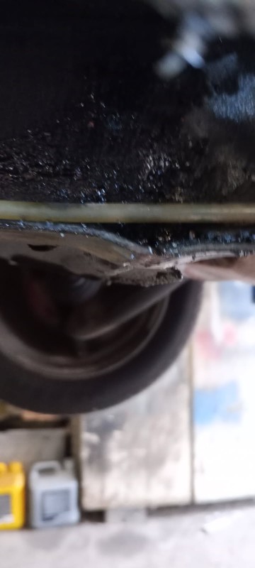

- benur01
- Messages : 31
- Enregistré le : 03 avr. 2025, 18:42
- Ma deuche : 2cv6 AZKA
- Date de naissance : 05 sept. 1980
- Localisation : Essonne

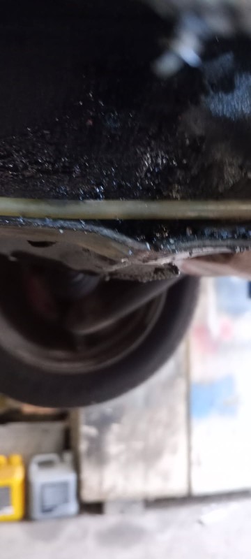

Bon et bien je tenais a faire un retour sur mes soucis de cardan une fois passé dans les mains d un pro 2cv,donc effectivement mes cardans ,les 2 etaient en mauvaise etat,mais pas de roulement a changer.Refection complete des 2 cardans effectuée,changement soufflets,graissage, ,et malheureusement apres test sur route il y avait toujours des soucis de vibrations dans la direction,mais amoindries,et en se penchant sur le pourquoi du comment ,on est tombé sur un bon tas epais de graisse solidifié sous le chassis au niveau du milieu du cardan avant gauche,et une fois celui ci enlevé,maivaise surprise,le chassis etait deformé et fissuré sur 5 bons cm
Donc on en est la,a savoir que lui peut me changer le chassis complet mais pas me resouder(pas le droit apparemment,seulement le changer complet...)mais c est du 4000eu environ,impossible pour moi.
Donc c est la merde complete!
Voila voila!
Si vous avez des idees j suis preneur!
Merci d avance.
Voila voila!
Merci d avance.

La tuile.
Désolé.
Tu as de la place chez toi?
Si oui, pense à le faire toi même ou avec l'aide d'amis.
Tu en sera pour la moitié voir moins.
Désolé.

Bonsoir @benur01 , bonsoir à tous,
Désolé, ce n'est vraiment pas de chance...
Comme le disait Eric, il te faudrait faire ces réparations avec des copains, dans un club, près de chez toi.
Une plateforme d'occasion, peut-être aussi ?
N'hésite pas à nous demander conseil, il y a des spécialistes ici !
Bonne soirée à tous
Bonne soirée à tous

Salut,benur01 a écrit : ↑15 avr. 2025, 19:16 Bon et bien je tenais a faire un retour sur mes soucis de cardan une fois passé dans les mains d un pro 2cv,donc effectivement mes cardans ,les 2 etaient en mauvaise etat,mais pas de roulement a changer.Refection complete des 2 cardans effectuée,changement soufflets,graissage, ,et malheureusement apres test sur route il y avait toujours des soucis de vibrations dans la direction,mais amoindries,et en se penchant sur le pourquoi du comment ,on est tombé sur un bon tas epais de graisse solidifié sous le chassis au niveau du milieu du cardan avant gauche,et une fois celui ci enlevé,maivaise surprise,le chassis etait deformé et fissuré sur 5 bons cm
Voila voila!
Merci d avance.
Reste calme relève le nez respire...
Un châssis c'est de l'argent mais tu peux le remplacer avec un Camarade et c'est reparti
Il n'est pas ressoudable et renforçable ?
Droit/ pas le droit... pfff comment crois-tu que sont confectionnés les pièces ou remorques, châssis et autres...
Il faut bien former, couper, pointer souder...
À ton ct ils ont rien vu avant ?
Ils y verront rien après

J’ai un soucis quasi identique sur mon Acadiane, cela sera bientôt présenter dans la suite de la resto de celle ci. Et crois moi, que moi je vais découper la partie malade et souder un morceau de tôle que j’aurai mis à la forme adéquate. Au contrôle technique, ça ne se verra même pas. Après pour moi, ça ne sera pas trop compliqué, soudeur de métier et j’ai accès à toutes sortes de machine au taf.
Moi, je pense que ton châssis est réparable, essai de trouver quelqu’un pour te le faire, ça te coûteras 10 fois chère.
Mikaël

Oui je sais faut que j redescende car la nouvelle etait dire a encaisser...
Bon apparemment vu l emplacement et l importance de la dechirure je peux faire resouder et renforcer par une plaque de renfort type 2cv rally elle meme spudèe sur l ensemble,mais bon j vais serrer les miches constamment que ca cede pas et au prochain controle justement ca va bien se voir cette fois ci et ca risque de pas passer,donc j reporte juste le probleme ...bref, une galere monumentale en vue,et les poches pas pleines du tout donc grosse deception...

salut Mikey,Mikey 71 a écrit : ↑15 avr. 2025, 21:50 Salut,
Mikaël
+1 tout à fait d'accord...

Bon j suis allé voir 2 soudeurs pro dont un que j connais bien vers chez moi,tous les 2 peuvent le faire mais refusent par peur de soucis en cas de gros probleme.
Si vous avez une adresse j suis dans le 91,je suis preneur ...
