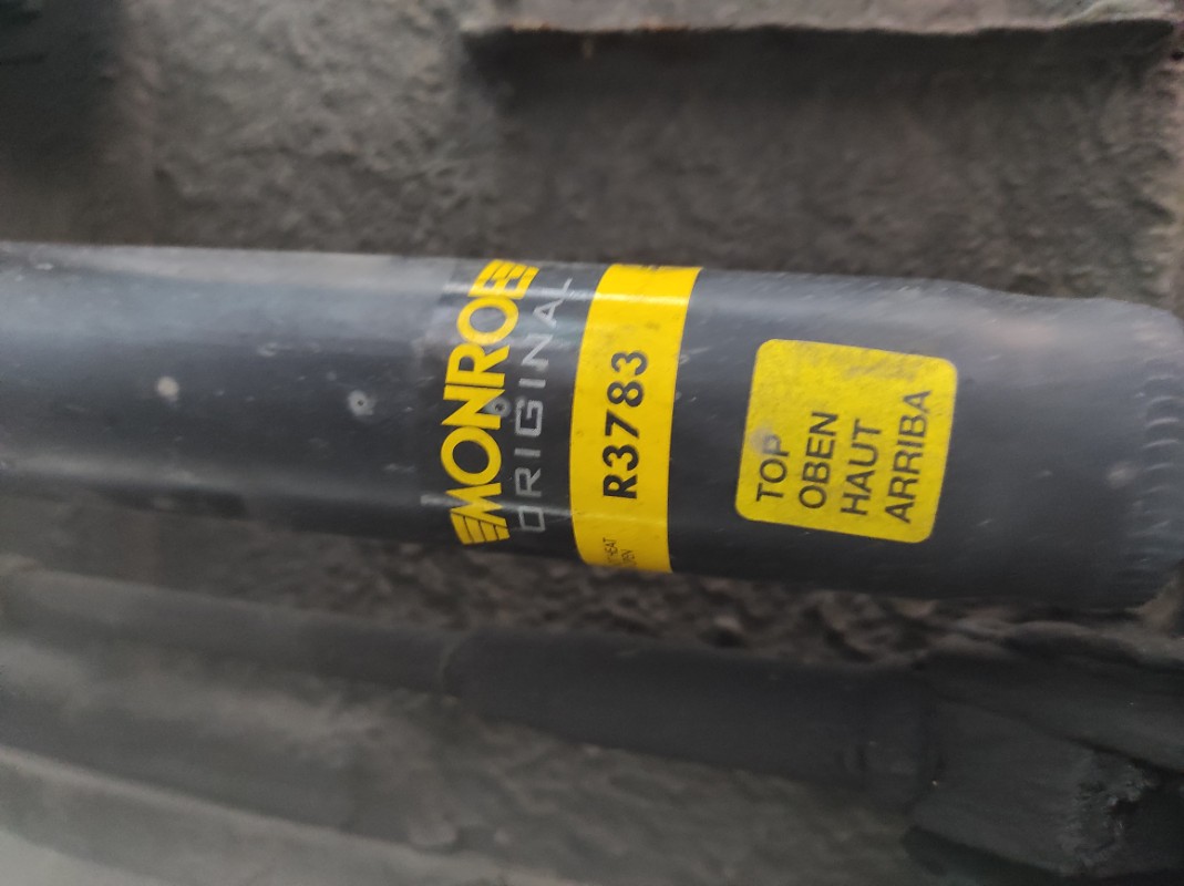

Je pense m orienter vers les Burton du coup ils ont l air top même si un peu onéreux...
Voici les miens s l arrière:
